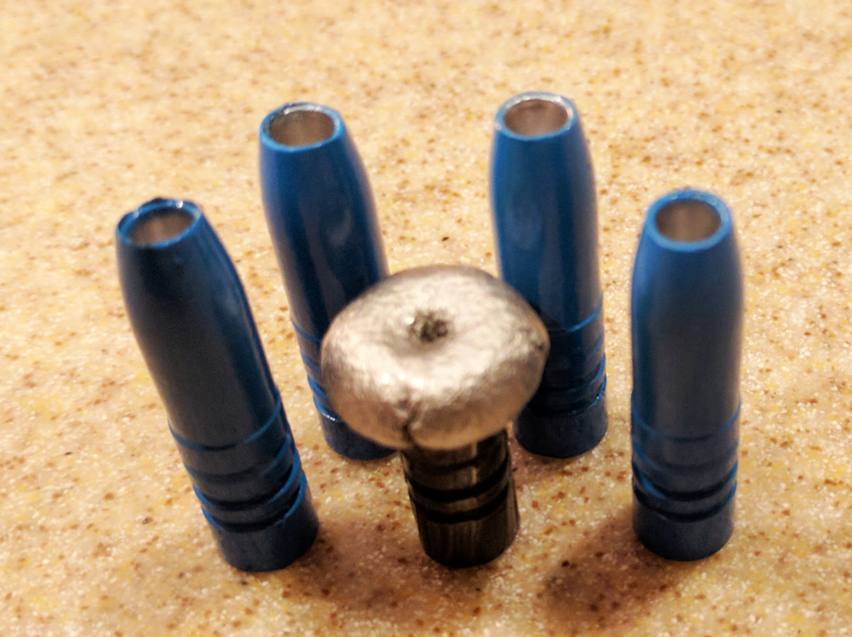

  3. Ivan Drago
    Ivan Drago Oberfeldwebel
    586
    Вы используете свинцовые пули без газчеков?
  4. radiowaveserfer
    radiowaveserfer Stabsfeldwebel
    949
    0.01-5940Мгц
    Газчеки я делал сам из алюминиевых банок
    Если честно, тему литых пул забросил когда мельхиоровые моськи стали доступны. Смысла нет сношаться....
    Останнє редагування: 5 сер 2020
    Ivan Drago подобається це.
