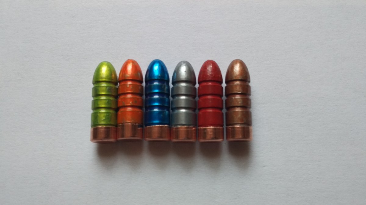

    А можно фото тех пуль свинцовых которые у Вас срывало с нарезов? Это странно. Газчек был?

    свинец в полимере от Gremlin 66 грейн не срывало на 7 твисте, ствол 12.5" Причем очень не маленькие были навески и без освинцовки.... навеска lovex 73.4 1.47 грамма была.... пулю опускать по второй поясок, кримп обязательно. Скорость вышел 800 м\с была по ощущениям, если вдруг найду еще - замеряют, тогда без прибора был. Не реклама - тема вот. Гильза 223
    https://reibert.info/threads/kulja-svinceva-4-25-gram-66-grejn-223.903732/

    IMG_20190131_134328.jpg ну это NOE, те, что я покупаю, разве что в полимере... Должны лететь. Надо взять ещё партейку... Мои по идее уже отлежались пару месяцев, и можно пробовать

    Я пробовал полимер и чистые. Все фигня на дудке длиной 20''
