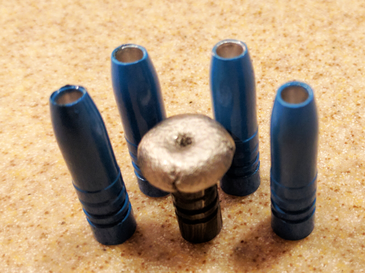

    Свинец в полимере дольше сохраняет нарезку в стволе, и летит у меня стабильнее а-мах 208 грейн... Разница скорости между выстрелами в серии из 10 патронов иногда бывает пару метров в секунду Это не значит, что свинец лучше фирменной оболочки, просто он дешевле и я с ним повозился от души) Пули отлитые из свинца продают в США наравне с оболочкой . В полимере и без, как и пережатые гильзы 223 продают наравне со сделанными под калибр. 247 gr NOE очень смачно прилетает в гонг, а экспансивки раскрываются лучше многих фирменных пуль для сабсоников.. 300blk.jpg

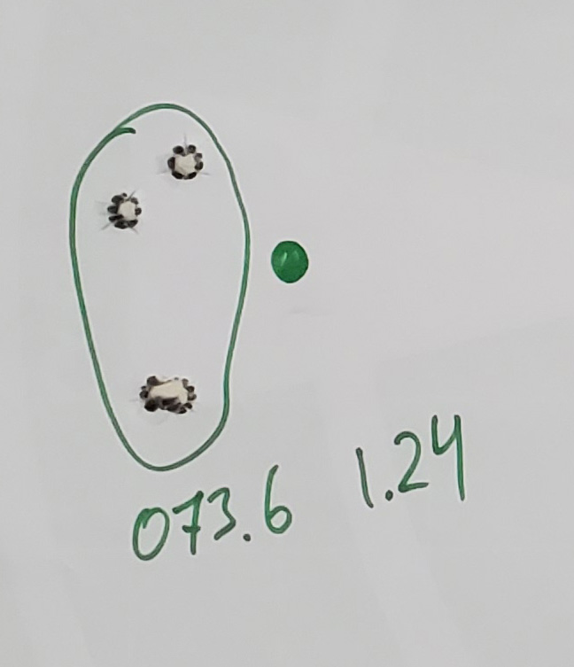

    Сегодня перетестировал навески с порохами 073.6 и 073.4 с моськовской мельхиоркой
    Девайс DB15 16'' 1:10
    073.6
    1.2-1.24 грам надежно. 366 - 380м\с. лучшая группа: 2 минуты на 1.24грамма.
    1.26 грам затыки 382-385 м\с

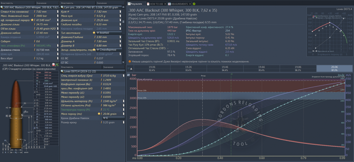

    копом не страдаем, но на базе фмж 147 грейн провел расчет ))) ice_screenshot_20200706-010449.png
    VEBERr та radiowaveserfer подобається це.

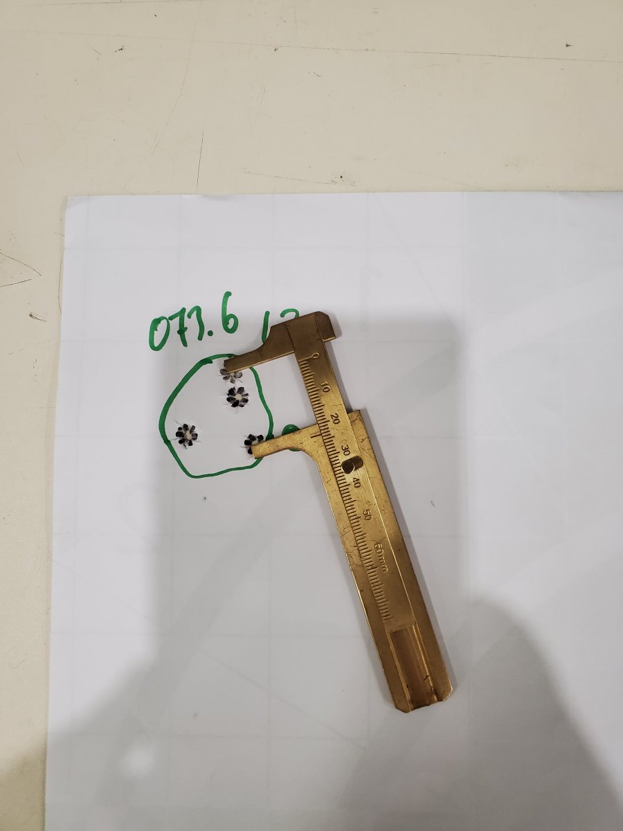

    Чтобы подтвердить навески в меньшую сторону, провел отстрел.
    Пуля 147 грейн мельхиоровая времен первой мировой войны. Вывесил так чтобы были более менее одинаковые по массе.
    Все тестовые образцы с навеской тонером 073.6 были кримпованы
    Обратите внимание на то, как далеко ушло вниз на 1.0грамм и 0.9 грамм 073.6го, тогда как 1.1 грамм только чуть чуть ниже чем точка прицеливания, выверенная на навеске 1.2 грамма 073.6го. Также навески 1.1, 1.0 и 0.9 грамма не перезаряжали карабин.
    Навески тонером 073.4 массой 1.27грамм и 1.25грамм были кримпованы. Разброс на этих навесках, конечно удивляет. Я не думал, что так сильно раскидает. С другой стороны - это именно группы, которых я ожидал от калибра из коробки )))))
    Одна группа 1.3грамма тонером 073.4 была кримпована (помечено). Разница была в паттерне разброса. Кримпованый фактически шел по кругу, рисуя кольцо по часовой стрелке. Не кримпованый рисовал "звезду" нечетные отрывались четные были рядом.
    Ivan Drago та Дима Krite подобається це.
