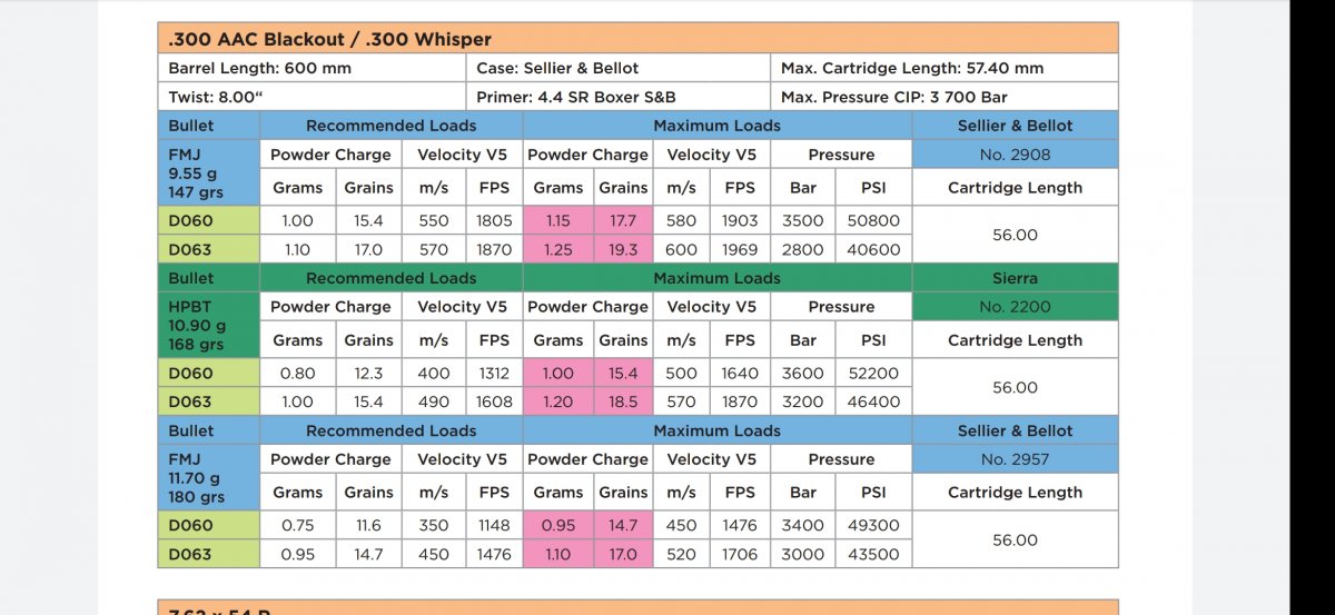

    Lovex D063, и скорость вниз, 450-500м/с
    Если пули сортировать по весу, то в минуту на 100м можно вписаться. Балистика как у мелкана, но для пострелух на динамику вполне бюджетненько и нормально.
    На дозвук "для дела", -Hornady 30 Cal. (.308 Dia.) SUB-X 190 Gr. FTX ;) - уже можно купить не только готовый патрон, но и пулю отдельно.
  25. Дима Krite
    Дима Krite Stabsfeldwebel
    783
    Одесса
    Под блекаут хорош ловекс d63. А лучше мягкого свинца в полимере ещё ничего не раскрывалось)))) и цена хорошая, и летит в минуту. Надо убойность, 185 грейн экспансив разогнать до 450-500 м/с

    Может пригодится кому)
    radiowaveserfer та АЛЕКСЕЕВ подобається це.
