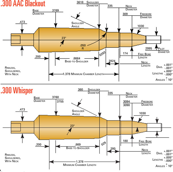

    Кто-нибудь может померять диаметр шейки гильзы в снаряженном патроне? С точность до 0,01 мм?
  25. Дядя Митя
    Дядя Митя Hauptmann
    2.452
    Киев-Черкассы
    А что, этой картинки не достаточно?
    Или интересует конкретный патрон конкретного производителя?
  26. sergey_mp
    sergey_mp Stabsfeldwebel
    13
    19
    973
    Нет, хотелось именно любой реальный размер, теоретические я знаю.
    При обрезке из 223 и обжиме матрицей 300аас без отжига гильза не лезет в ствол, на чертеже диаметр шейки 0,335=8,51 мм, в реале получается в пределах 8,49-8,64мм.
    Толи отжигать нужно, толи шейку протачивать, толи патронник слишком узкий - но тут уже ничего не сделаешь.
    А вообще похоже, что Лии-шный набор матриц обжимает под 300Виспер вместо декларируемого 300ААС - размеры шейки у них как раз разные
