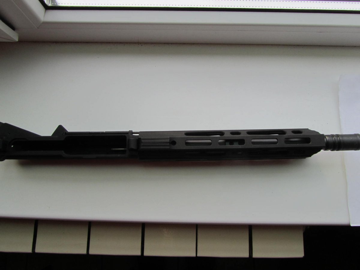

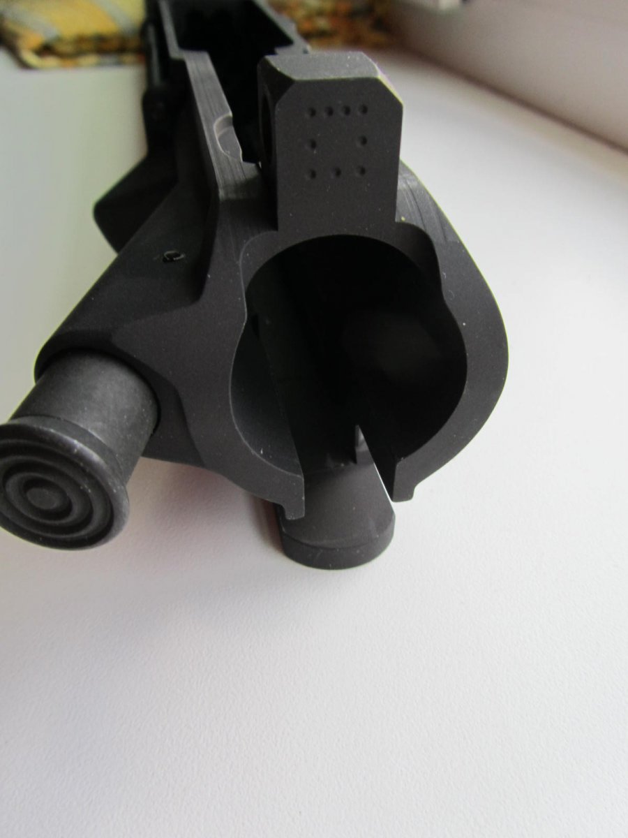

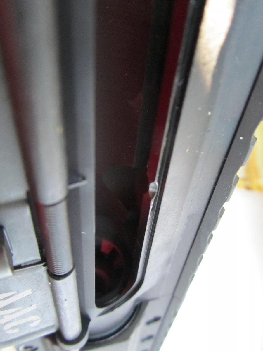

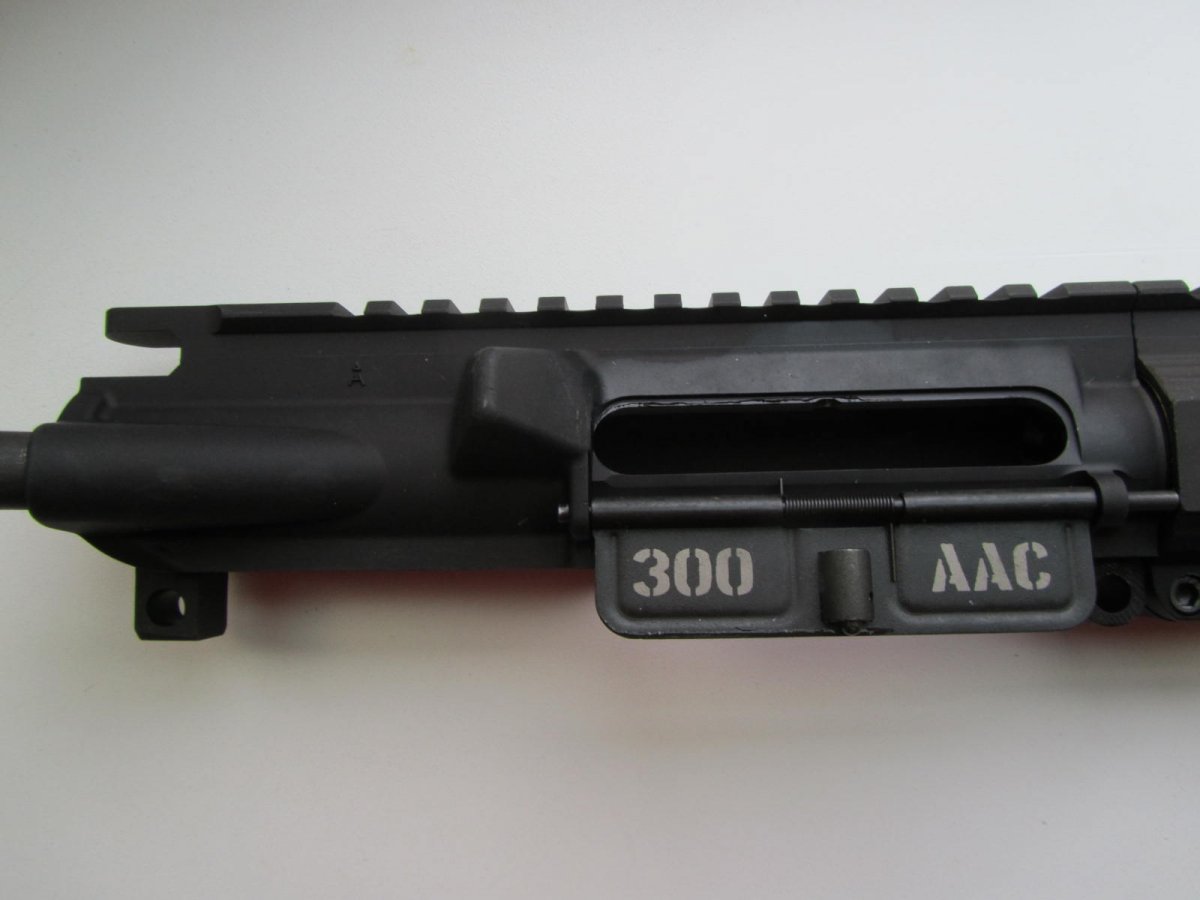

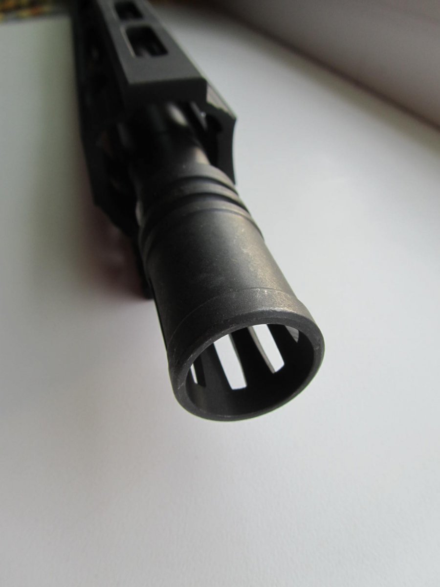

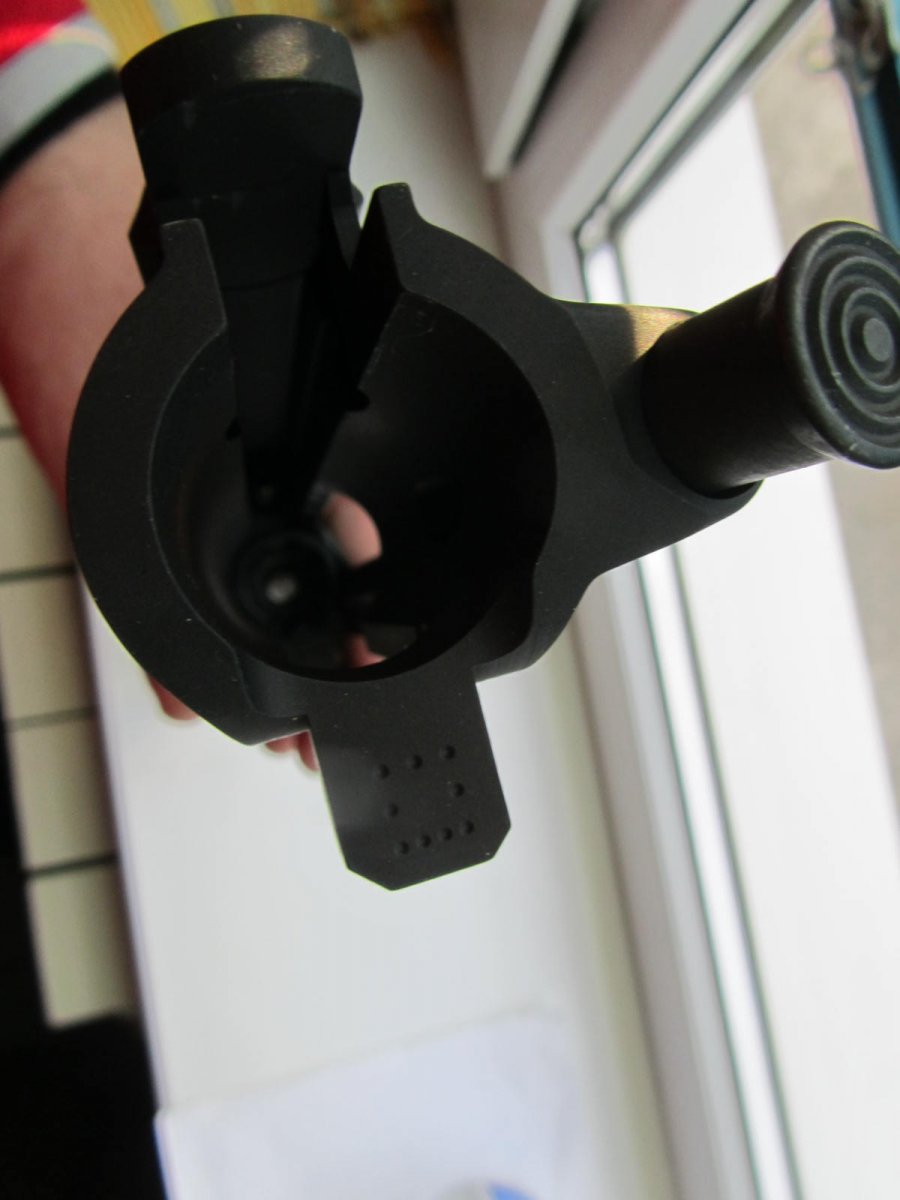

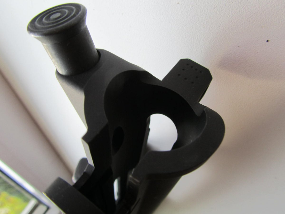

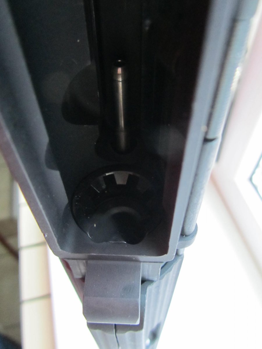

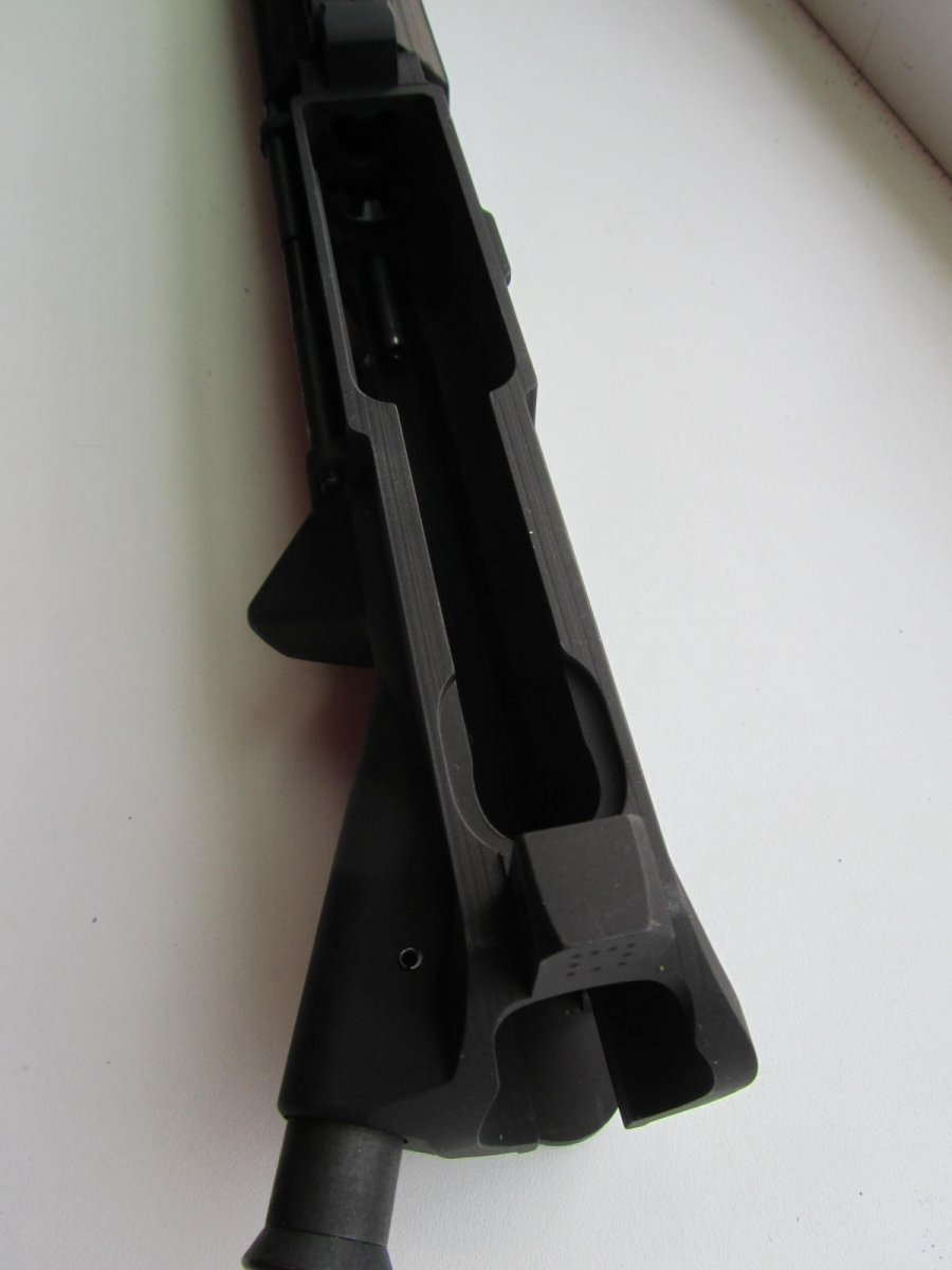

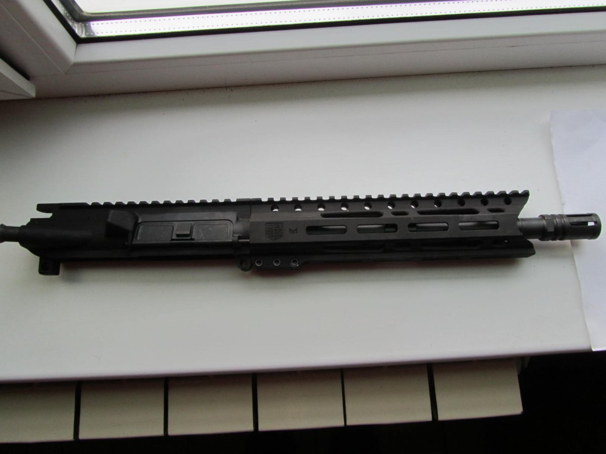

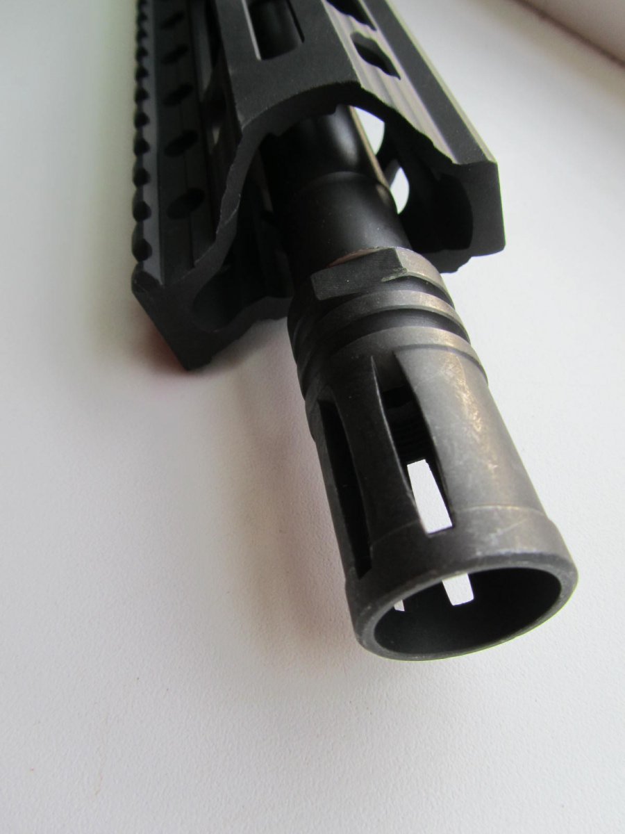

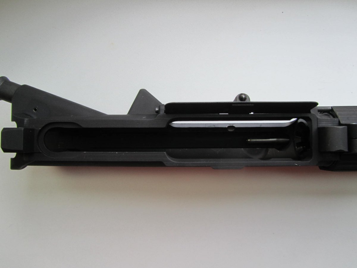

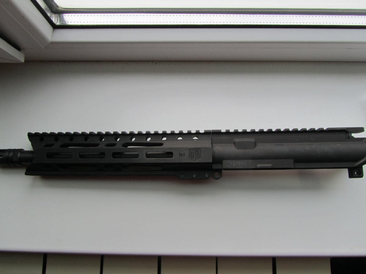

    Апер 300, забрал только вчера, на Арку еще не мерял, может только на выходных соберусь (фото сейчас выложу)
    Хотел еще взять дозвуковых патронов, в Стволе закончились.....

    IMG_5930.JPG IMG_5931.JPG IMG_5932.JPG IMG_5933.JPG IMG_5934.JPG IMG_5935.JPG IMG_5936.JPG IMG_5937.JPG IMG_5938.JPG IMG_5939.JPG IMG_5940.JPG IMG_5941.JPG IMG_5942.JPG IMG_5943.JPG IMG_5944.JPG

    Дозвук без банки не громко, но не тот эффект.
    А вот со сверхзвуком из 10,5 без модера желательно в ушах!

    У меня на коротком 223 стволе есть дтк - титановая реплика strike industries cookie Cutter от одесситов... при стрельбе, кепку назад козырьком на голове поворачивает Так что и уши и очки обязательно... Ствол как привязанный при работе, но никто даже рядом стоять не хочет.. Особенно фронтиерами. Но мне кажется на такой ствол только банка. Это же БЛЭКОУТ!
