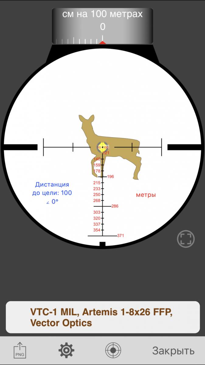

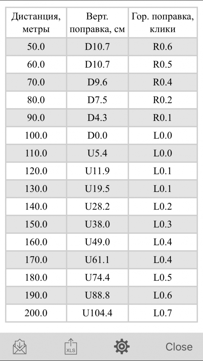

    И я про то. 200м это уже предел-предел. Дальномер у меня есть, но стрельба свыше 120 м (при пристрелке на 100) превращается в квест.
    Я на Флип клеил 5 цифр в кликах на 120, 130, 140, 150, 160м. Можно и по сетке. Вот что пишет Стрелок про на хорнади 208гр. И картинка с сеткой.
