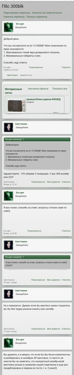

    Чисто поорать))) -

    Онажедевушка, хоть и не блондинка)
    Сложно фото добавить? :D
