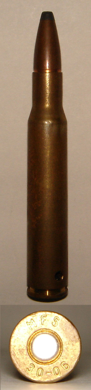

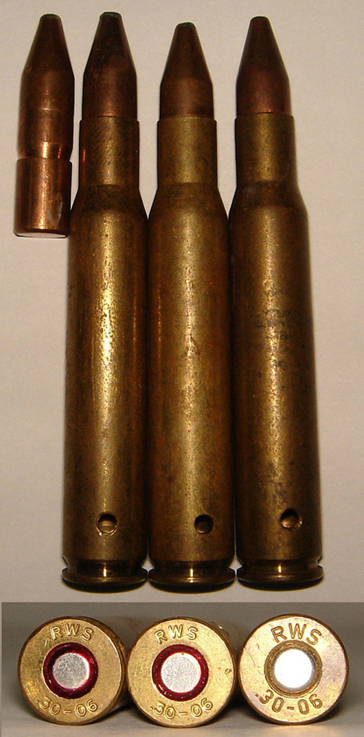

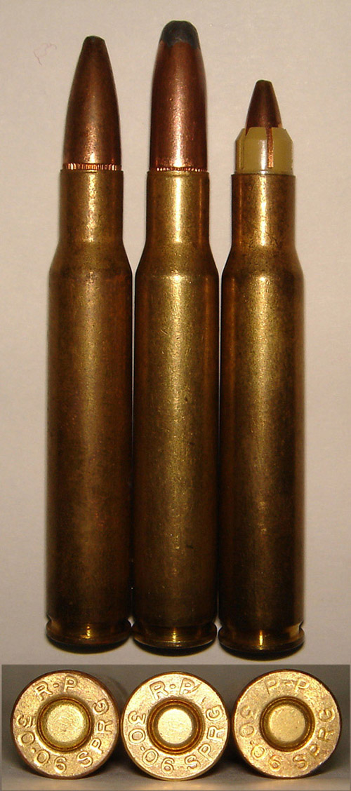

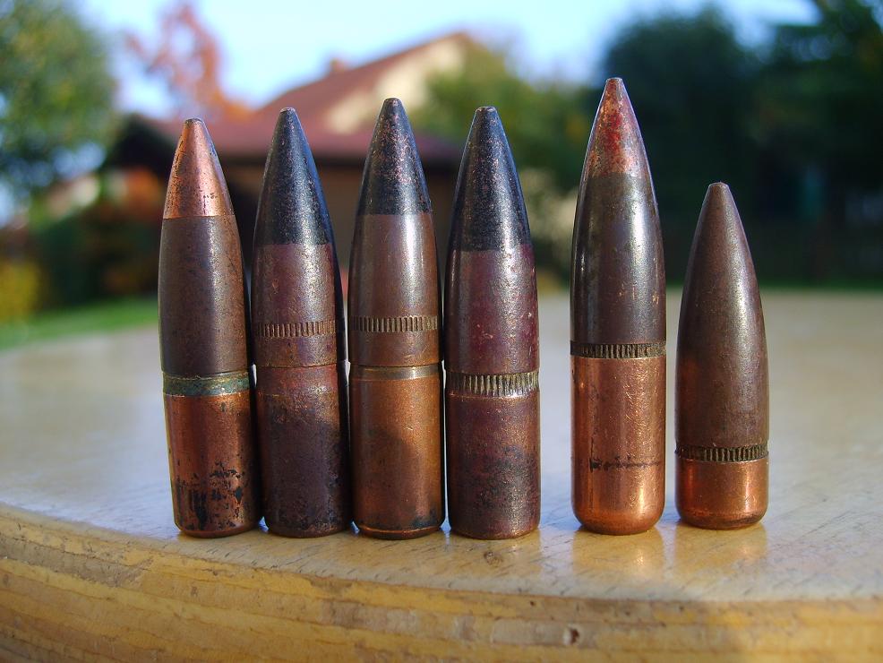

    Miho, какое название пуль с первых двух фото?
  5. NORDBADGER
    NORDBADGER Oberfeldwebel
    1.045
    Россия
    Первая Brenneke TUG. Вторая похожа на RWS KS, но не знаю.

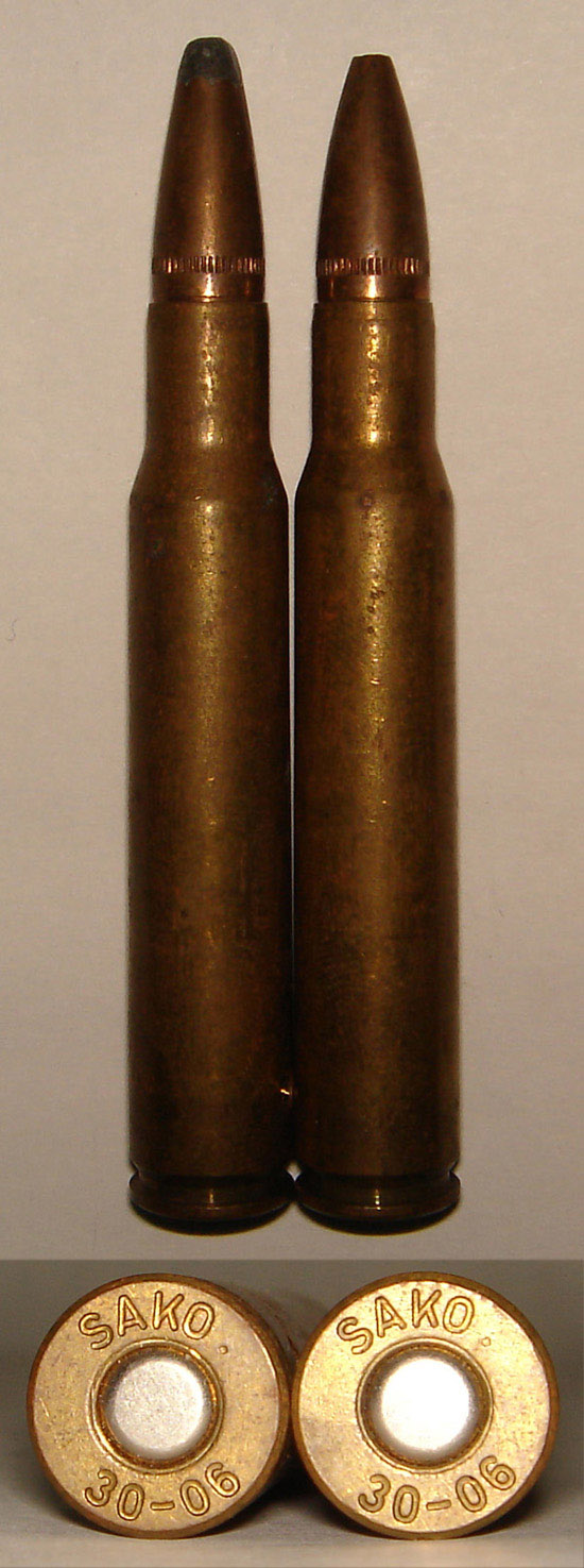

  6. treshkin
    treshkin Moderator
    407
    67
    780
    4.279
    Київ, Україна
    Первая пуля - легендарная разработка Бреннеке TUG (Torpedo Universal Geschoss), которую RWS (т.е. RUAG) предлагает под названием UNI Classic из-за споров по авторским правам с компанией BRENNEKE GMBH.

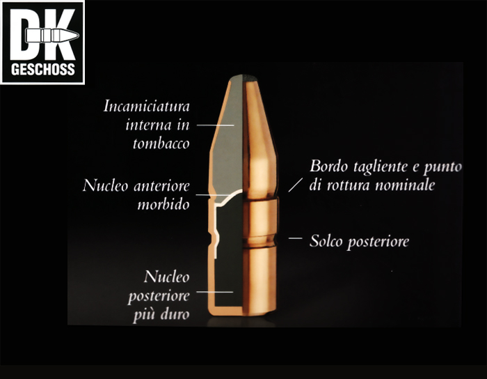

    Вторая пуля - DK Geschoss (Doppelkern)
    4 користувачам це сподобалось.
  7. Miho
    Miho Stabsfeldwebel
    25
    2.047

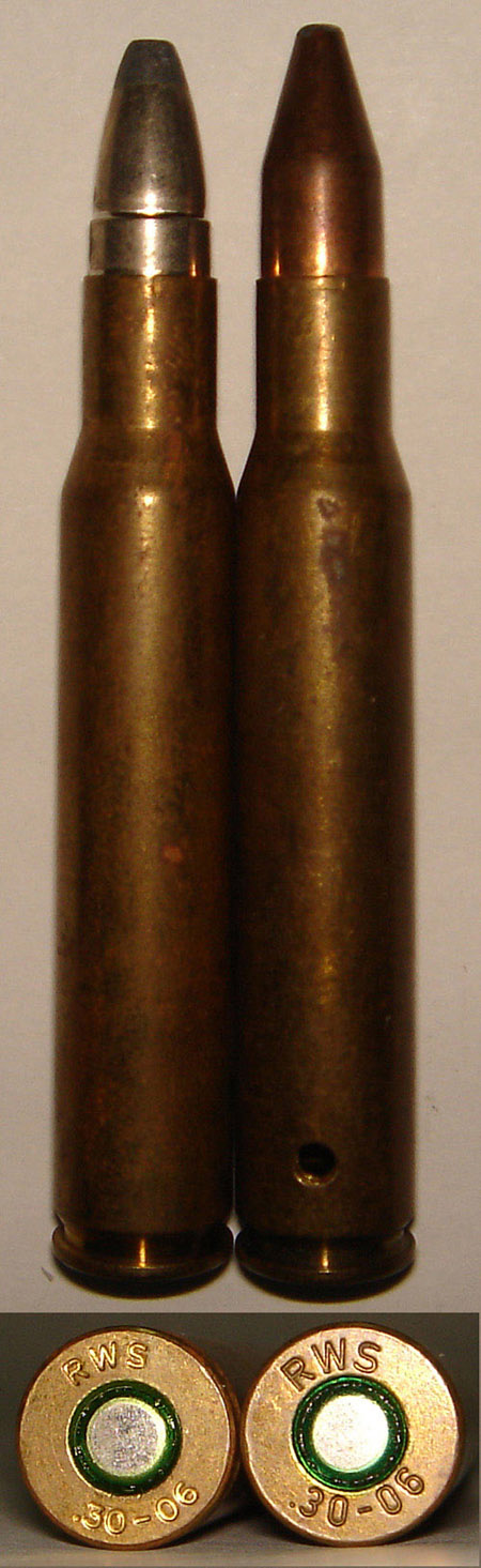

    Первая пуля UNI Classic, вот коробка.
    Второе фото первая пуля KS GESCHOSS 13g, остальные тоже KS GESCHOSS, но разный вес пуль.

  8. Miho
    Miho Stabsfeldwebel
    25
    2.047

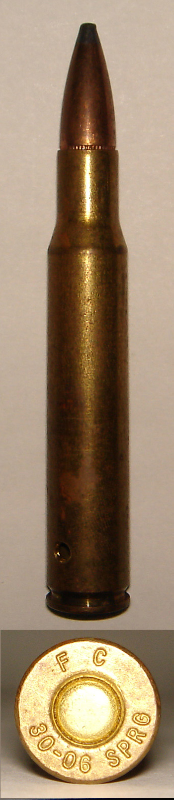

    Дима DK Geschoss вот такая
  9. treshkin
    treshkin Moderator
    407
    67
    780
    4.279
    Київ, Україна
    Вроде, я так и написал, что RWS в последнее время предлагает ее под названием UNI Classic, хотя, по факту, она TUG. У меня есть коробки RWS, где она называется и TUG и UNI Classic. На днях пороюсь, постараюсь сделать фотки
    Миш, старею... след обжимки дульца принял за каннелюру:(
    Конечно, это KS GESCHOSS:beer:

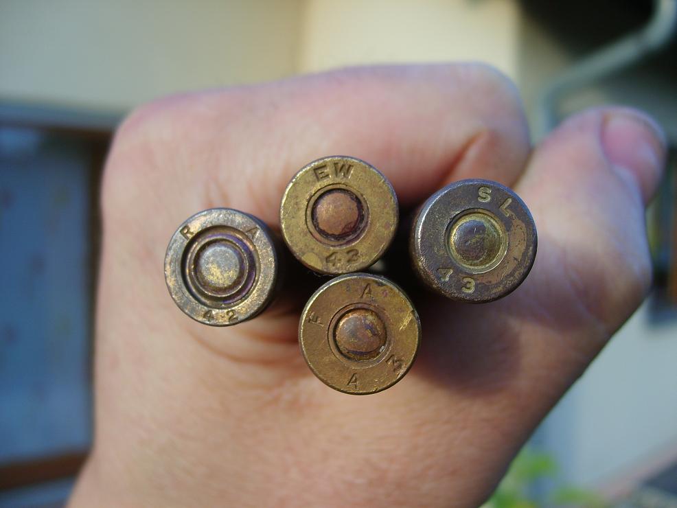

    Alex73 Oberfeldwebel
    913
    Великая Германия

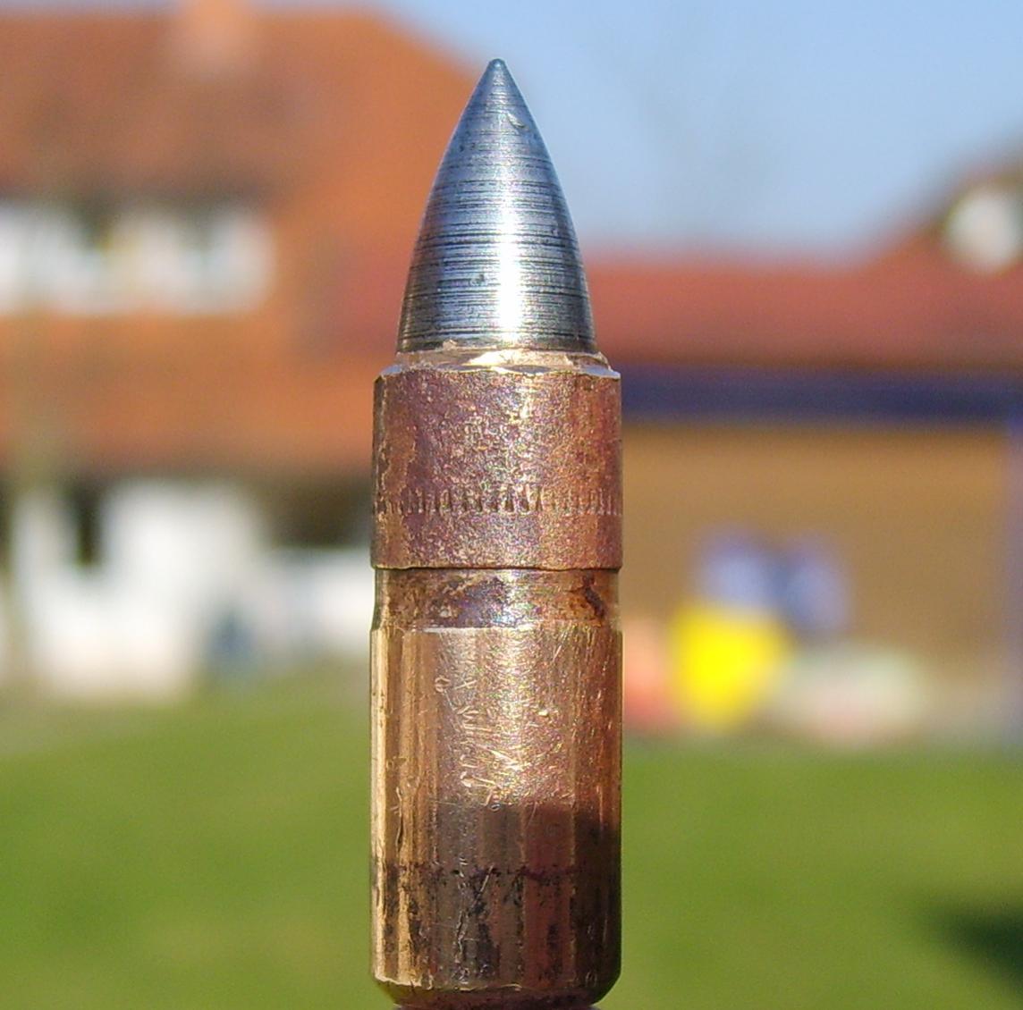

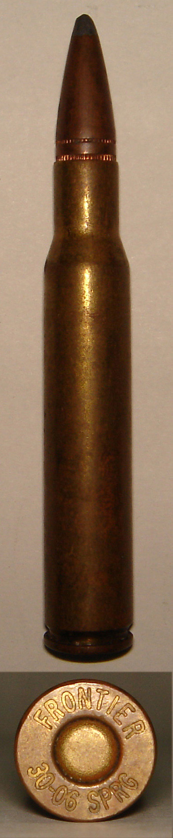

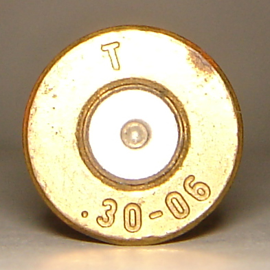

    Подкину и я немного своих трофеев.;)
  13. treshkin
    treshkin Moderator
    407
    67
    780
    4.279
    Київ, Україна
    Не, я имел в виду твою фотку, но эта тоже показательна - даже внтурь педантичные гансы не поленились залезть:)

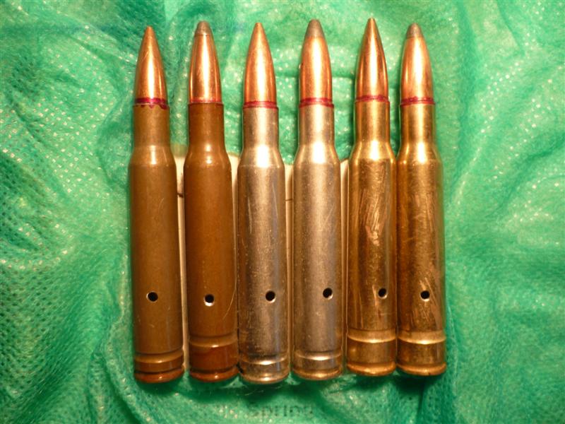

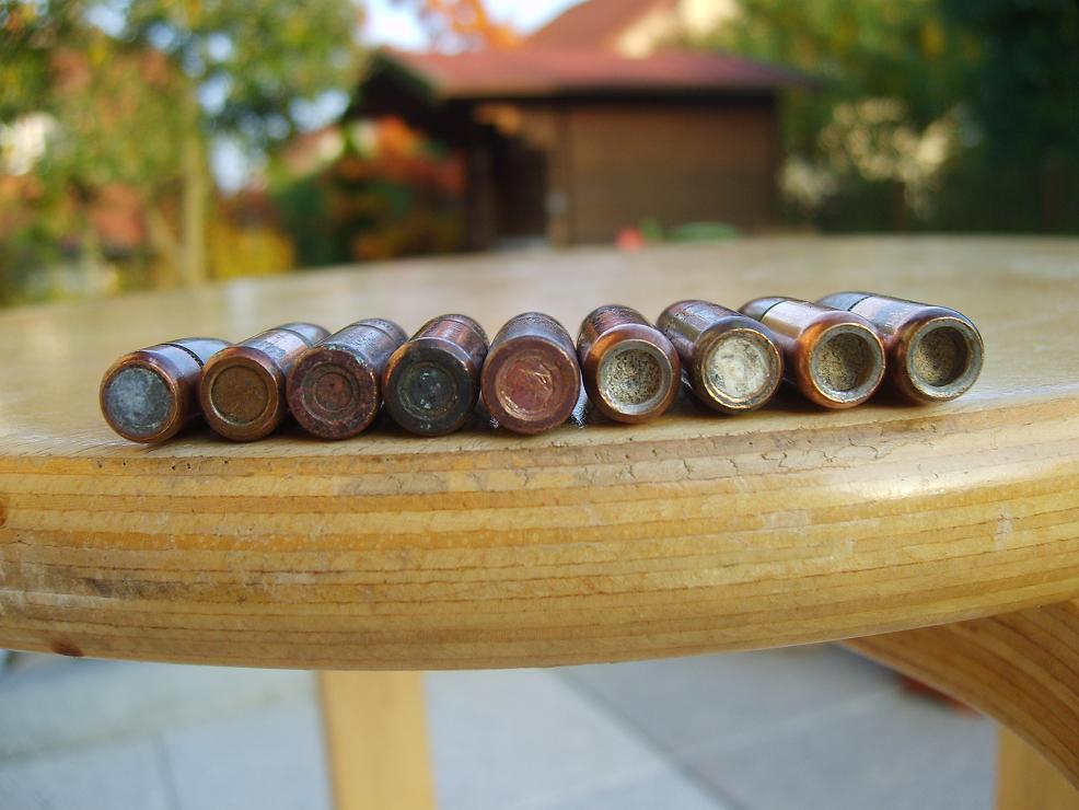

  14. Механик86
    Механик86 Stabsfeldwebel
    993
    Россия

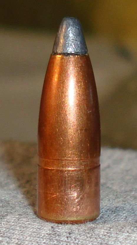

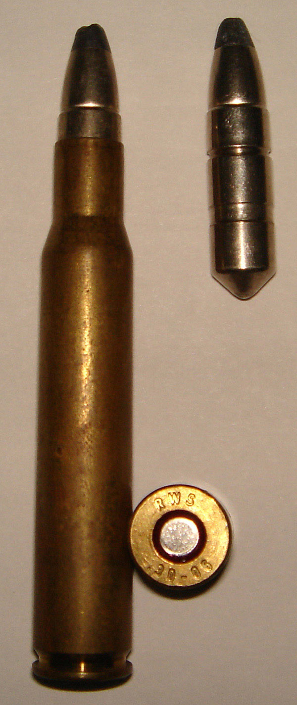

    Вот фото полуоболочки.Оболочка биметаллическая, дно сплошное плоское, длина 25,0мм.Второй макет нераспуливался,а разбирать жалко.:beer: Лучше выложите на опознание фото своих пуль.

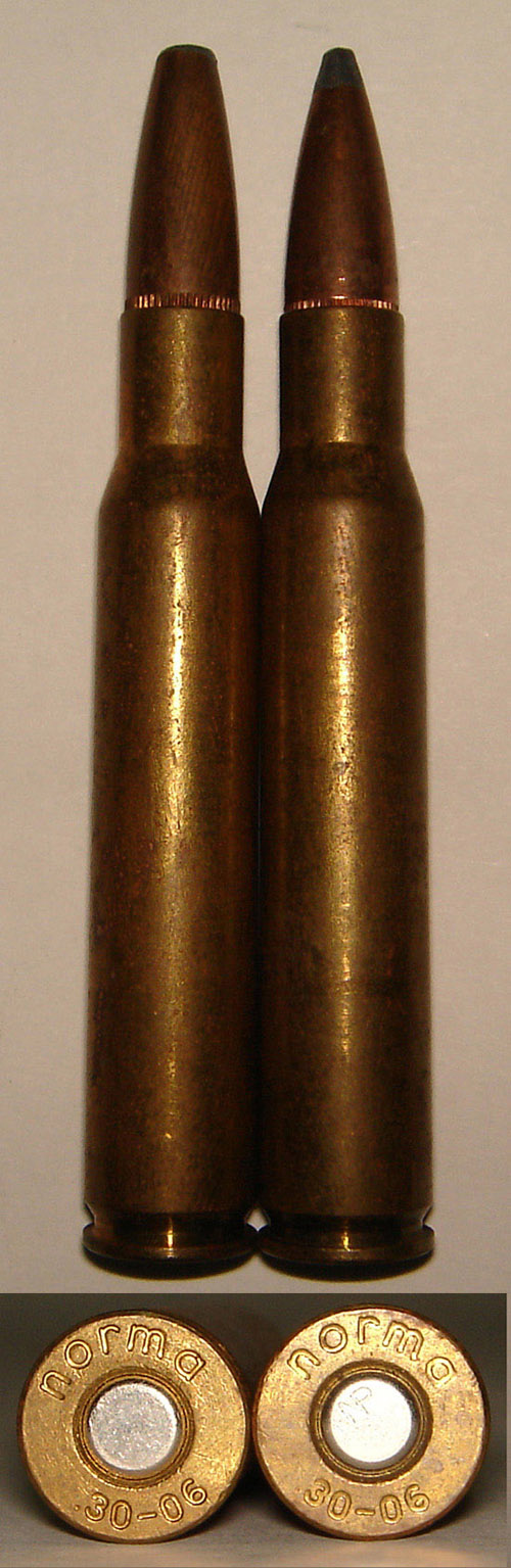

  20. treshkin
    treshkin Moderator
    407
    67
    780
    4.279
    Київ, Україна
    Вот и фотки
    Первая коробка - классическая RWS
    На ней по-честному указана пуля TUG Brenneke. Это же продублировано на боковой стороне и внутренней части клапана в развернутом формате - Original Brenneke
    Производитель указана как Dynamit Nobel, Troisdorf, Germany
    5 користувачам це сподобалось.
  21. treshkin
    treshkin Moderator
    407
    67
    780
    4.279
    Київ, Україна
    Потом появилась такая же пачка как у Миши.
    Старые названия пули заклеены везде новыми наклейками с пулей UNI Classic. Как бы оправдываясь, RWS добавила в текст наклеек всякие подбадривающие надписи - "патрон, заслуживающий доверия" (мол, берите, не бойтесь) или "производился, улучшался и распространялся компанией RWS" (т.е. мы, конечно понимаем, что пульку придумали не мы, но мы ее давно выпускаем и к ней привыкли).
    Так как пачка одинакова с предыдущей, то и производитель указана тот же

    И вот настало время RUAG Ammotec
    Тут уж парни показали как нужно оформлять коробки. Банальная картонка для перевозки патронов стала настоящим произведением искусств и мечтой любого ребенка и коллекционера - матовая поверхность, тиснение серебрянной фольгой, этикеточка с голограммами на клапане, и самое главное - целая книжка-разворотка на боковой стороне с красивыми картинками патрона, пули, схемы ее разрушения и баллистическими данными.
    Но на этой пачке уже нет восхваления роли компании RWS в истории этой пули. В качестве важнейших компонентов патрона указаны гильза, капсюль SINOXID и порох. Про пулю есть лишь краткое примечание под табличкой с баллистическими характеристиками: пули RWS и их логотипы являются собственностью RUAG Ammotec (мол, нам все равно, что вы не поделили раньше, но теперь это все принадлежит нам. Кому не нравится - обращайтесь в юротдел RUAG)
    Вместо расширенного названия производителя и места производства есть лишь упоминание, что патроны "пороблено в Германии", и в самом незаметном уголке коробки дан адрес сайта RWS.
