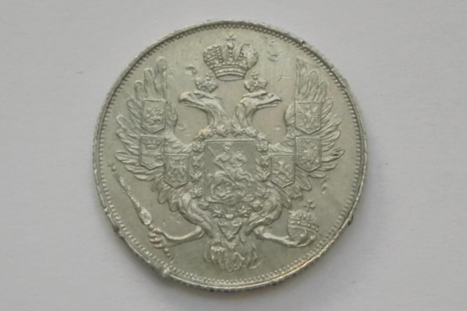

    Доброго времени суток!
    Прошу оценить монету по ее сохрану.
    Заранее всем спасибо!

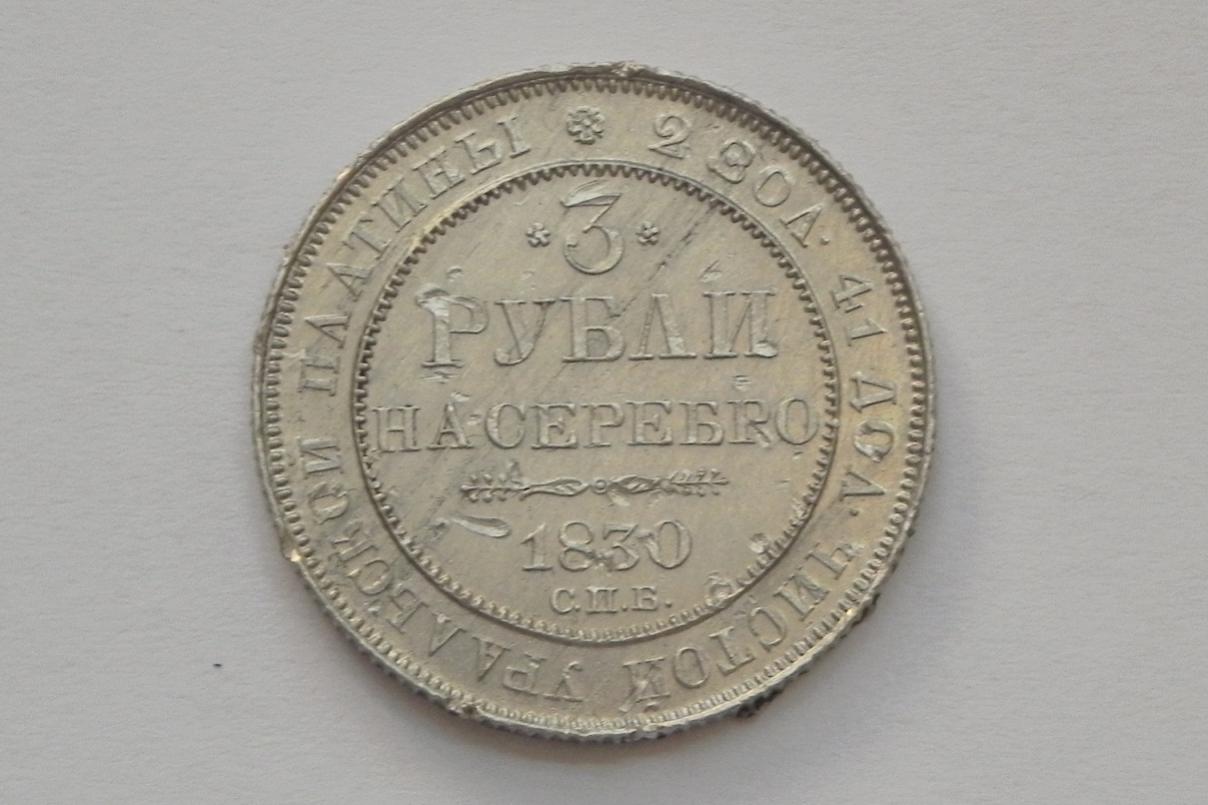

    Это что ей такое делали что ее так покоцали? Это точно платина?
  4. ELANO
    ELANO Oberfeldwebel
    1.402
    Alexsandriya, Ukraine
    моё ИМХО - фуфел

    Какой-то подозрительно хороший рельеф выступающих рисунков на монете, имеющей такую сильную покацанность...

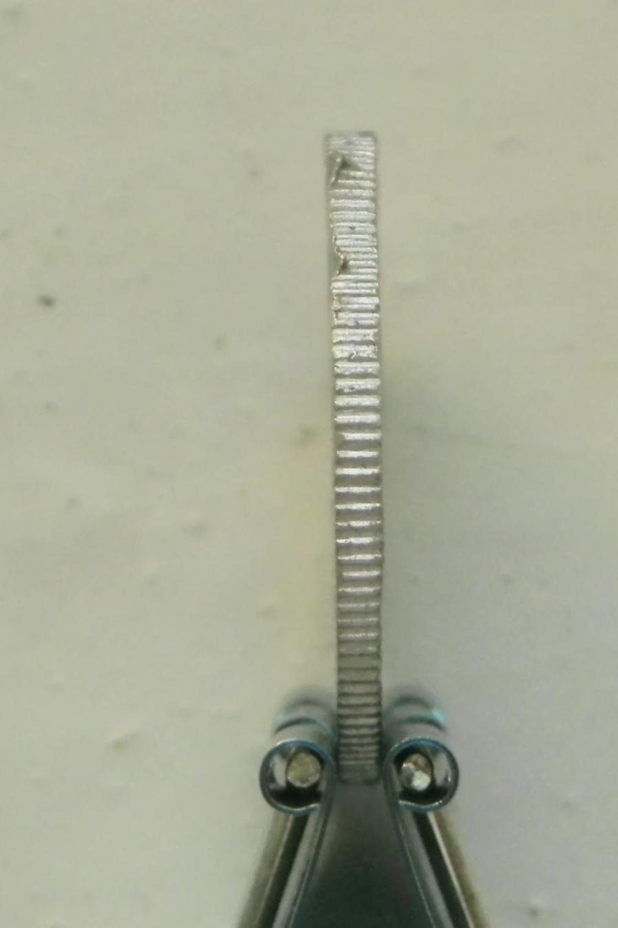

    Гурт было бы интересно в свете такого странного износа монеты посмотреть.

    Материал монеты можно легко проверить
    1. нужно взвесить монету
    2. потом взять штангенциркуль измерять монету
    а. измеряем диаметр монеты, делим на 2 получаем радиус монеты
    б. меряем высоту монеты
    3. вычисляем площадь поверхности основания по формуле число пи (3,14) умножить на радиус в квадрате
    4. далее высчитываем объем цилиндра для этого вычесленую площадь основания умножаем на высоту
    5. Вычисляем плотность для этого массу делим на высчитанный выше объем монеты
    получаем плотность огласите результат
    так же закрались подозрения чекан не изношен очень четко прорисован а монета в таком покоцаном состоянии

    камрады, ТС просит здесь оценить монету, а не определить её подлинность или фуфельность. это он потом сделает, но уже в другом разделе. поэтому надо дать ему цену, исходя из того, что эта монета оригинал. вот я и начну оценивать. цена её на сегодняшний день колеблется от 2 до 3 тысяч долларов. здесь играет также большую роль, что на гурте: просто "3" или " *3* ". вес должен быть 10,35 гр.

    извините, сделал описку. имеется в виду "3" на реверсе монеты: здесь-
    *3*
    РУБЛЯ

  21. DREAMS
    DREAMS Oberschütze
    47
    Украина,Харькоа
    Вес 10.36
    Гурт

  23. DREAMS
    DREAMS Oberschütze
    47
    Украина,Харькоа
    Весы еще не приобрел,вес сказали в ломбарде,сфоткать не дали(типа сьемка запрещена)
