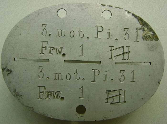

  11. man76m
    man76m Stabsgefreiter
    136
    минск
    Pi.jpg Приветствую!
    Вот такой жетон есть у меня,перебитый.
    Был на обсуждении на ВВ2.
    Вот ответ мэтра-Думаю что причина только в том что им добровольцами больше нравилось называться.
    С Уважением.
    Frau mit автомат, Buntara, РЭМ та 6 іншим подобається це.
  12. von Goltz
    von Goltz Moderator
    36.498
    Festungskommandantur Libau
    Перебит он аккурат после 24.6.1944 года в соответсвии с распоряжением ОКХ...а не потому что им нравилось....
    Останнє редагування: 29 тра 2020

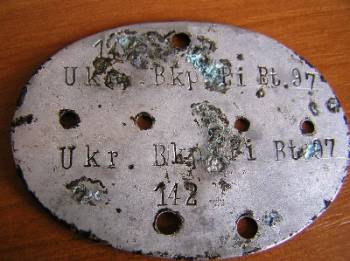

    Вот пример 97-я Егерьская двизия.
    От 3.10.1942
    В составе 97-го саперного батальона в качестве Landeseigene Hilfskräfte числится:
    Одна Украинская строительная рота - 192 украинца..
    В составе 97-го саперного батальона в качестве (Hiwi - Hilfswillige) - 310 Хиви....
    Как видно из документа - инфу разделяют....
    Предпологаю что у украинцев могла быть набивка- LH.....но вот тут как раз - жетоны батальона - помогли бы...
    man76m, Frau mit автомат, РЭМ та 3 іншим подобається це.
  16. РЭМ
    РЭМ Oberfeldwebel
    695
    Gotenland - Vilinburg
    https://www.fronta.cz/znamka/ukr-bkp-pi-bt-97
    Buntara, man76m, Frau mit автомат та 3 іншим подобається це.
