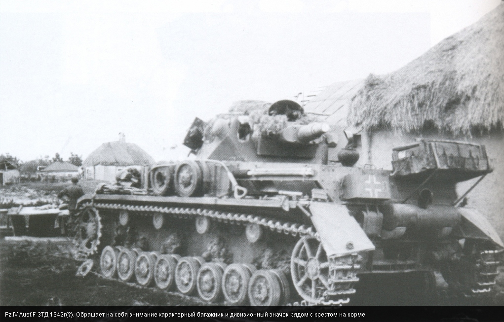

    3 Танковая дивизия. 6 танковый полк. 4, 8, 12 танковые роты на 41-й год имели на вооружении танки Pz-IV

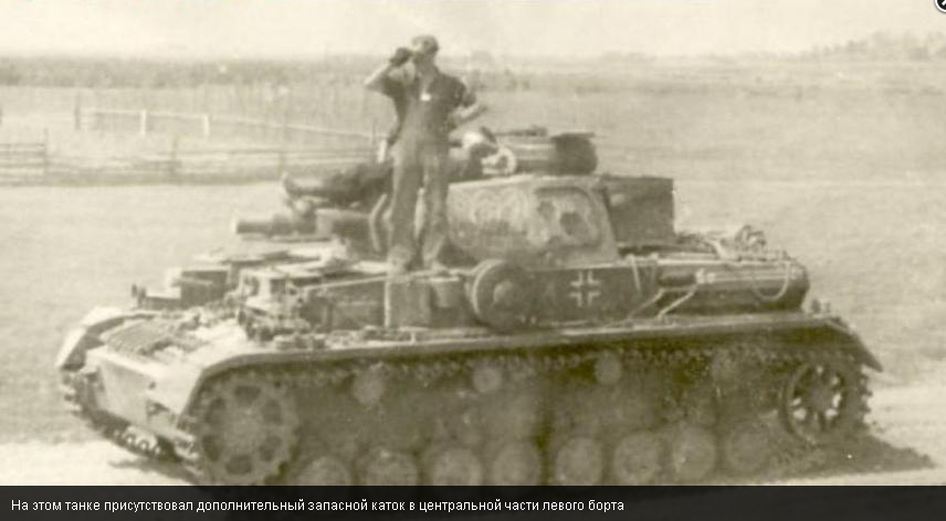

    Наиболее характерным отличием «четвёрок» этого подразделения были размещение запасных катков на бортах моторного отделения: слева – один, справа – два. Крепления под них имели вид полукруглой скобы из металлического прутка. Два звена запасных траков размещались сверху надтрансмиссионной плиты (одно на другом), и одно на крыше моторного отделения. В передней части правой надгусеничной полки за фарой крепились два металлический ящика – большой и маленький, рядом друг с другом или «пирамидкой». В кормовой части танков обычно находились фашины. В основной массе в 4-й и 8-й роте Pz.IV были версии Ausf. Е.
    Тактические номера были трёхзначные, крупного размера красного(?) цвета с белой обводкой, схожие с 7ТД, но их написание было несколько иное: цифра «4» танков 4-й роты была «разорвана» в верхней части, а цифра «8» была более округлая, чем в 7ТД. Кроме того, тактический номер, располагаясь в передней части бортов башни, не заходил на посадочные люки экипажа, в отличии от номеров 7ТД. На забашенном ящике также наносился номер аналогичный по форме и размеру с тем, который был на бортах башни.
    Дивизионный значок жёлтого или белого цвета наносился либо в «классическом» месте слева возле смотрового прибора механика-водителя, либо по центру лобовой бронеплиты, на бортах подбашенной коробки (по центру или в передней части), а также в левой части верхней кормовой плиты. «Неофициальный» дивизионный значок в виде «медведя в щитке» наносился в основном на новые Pz.IV Ausf. F, рядом или вместо «классического».
    Крест среднего размера, как «чёрно-белый», так и только из белых уголков, тоже мог «гулять» по бортам подбашенной коробки; на верхней кормовой бронеплите наносился чаще всего в крайней левой части.

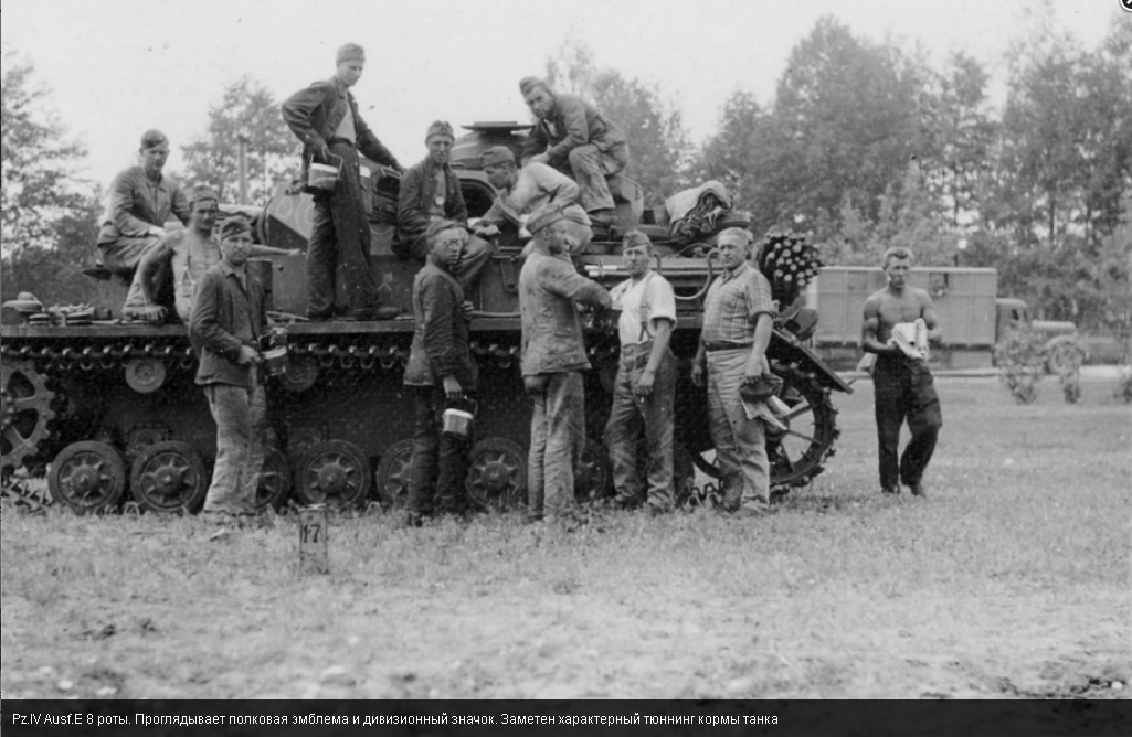

    Эмблемой 6тп 3ТД был «профиль головы солдата XIX века». Массово он наносился на танки почему-то только во 2-й и 8-й роте и по написанию несколько различался. Наносился он на борта башни перед тактическим номером и был довольно сложным рисунком, в 8-й роте этот символ имел ещё некий ореол.

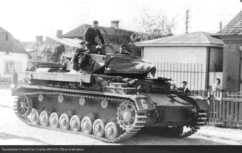

    Отдельно следует сказать о танках 12-й роты. Она была укомплектована Tauchpanzer IV (ныряющие) которые по «обвесу» и маркировке существенно отличались от линейных четвёрок 4-й и 8-й рот. На левом борту крепились три запасных катка с равноудалённым интервалом, специфические крепления для них были приварены к борту подбашенной коробки. В одном из интервалов был нанесён крест, в другом – выступала полукруглая бронировка воздуховода трансмиссии. С правой стороны, почти вдоль всего борта, на специальных кронштейнах крепилась деревянная шпала (возможно для самовытаскивания из заболоченных берегов рек), прямо на которой был нанесён крест. А в передней части корпуса, рядом с люком доступа к трансмиссии крепилась фара Notek. Расположение ящиков на правой полке и фашин на корме аналогично танкам 4-й и 8-й рот.
    Четырёхзначный тактический номер был чуть меньшего размера и другого написания, чем на линейных «четвёрках» этой дивизии, но также красного (?) цвета с белой окантовкой и на трёх сторонах башни. На правом переднем и заднем грязевых щитках (подкрылках) жирным белым шрифтом наносился знак принадлежности ко 2-й танковой гуппе – литера «G». Дивизионные, полковые и тактические символы на танках 12-й роты по большей части отсутствовали.
