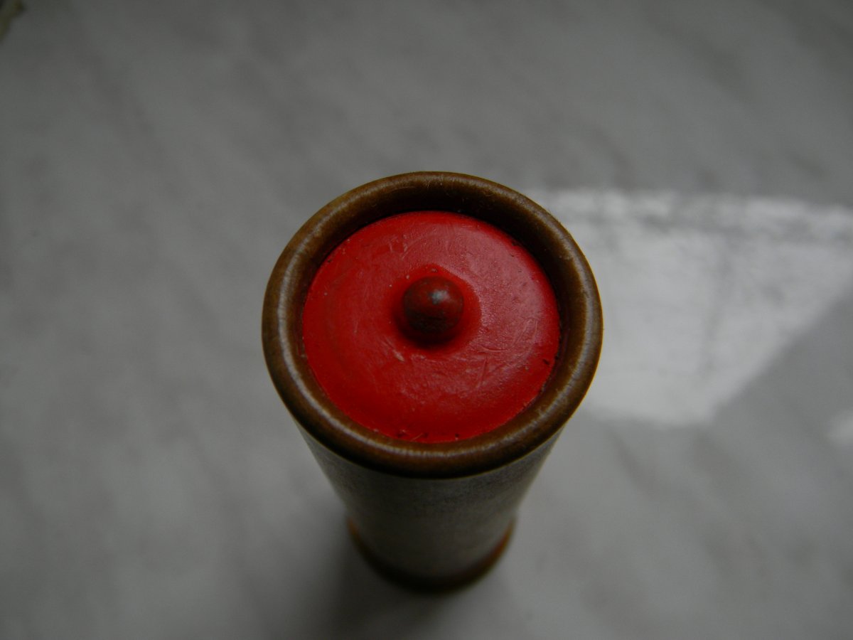

  4. Снайпер.74

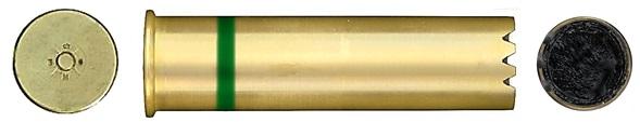

    DSCN9683.JPG DSCN9684.JPG DSCN9685.JPG красная 1 звезда 1948 года
    AK-725, Ervins, Hooke та 3 іншим подобається це.

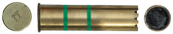

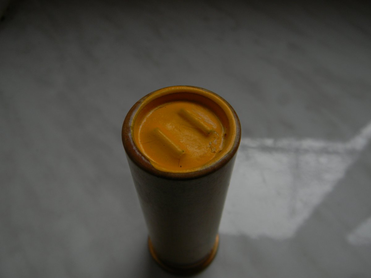

    DSCN9688.JPG DSCN9689.JPG желтого огня 2 звезды
    Ervins, Hooke, Вайс та 2 іншим подобається це.

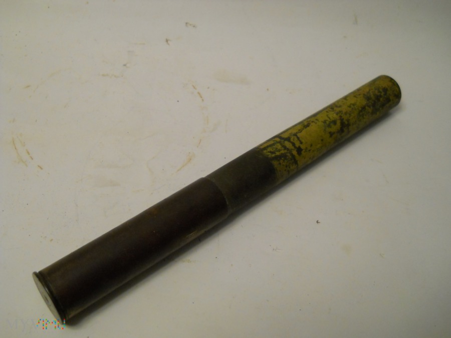

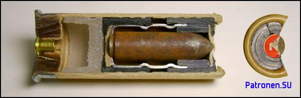

    Поляк до война. С парашютом.
    Снайпер.74 та Unnamed Player подобається це.

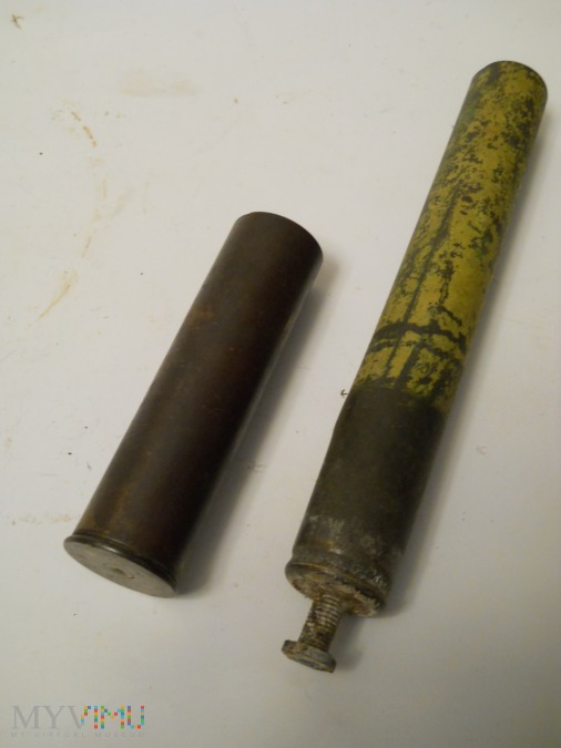

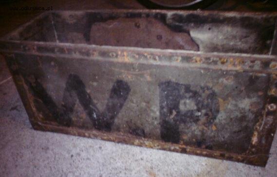

  7. Вайс
    Вайс Hauptmann
    9.004

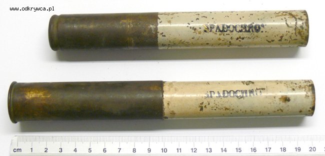

    Поляки + цинк. До война.
    =ask=, Снайпер.74 та Unnamed Player подобається це.

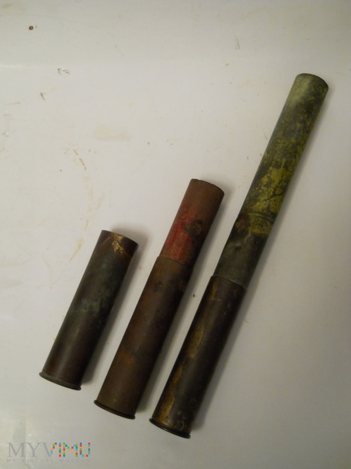

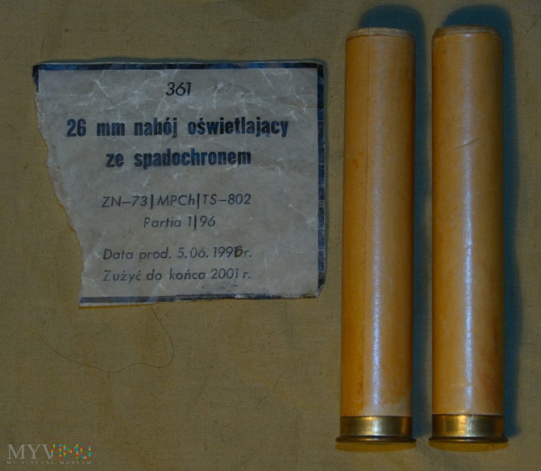

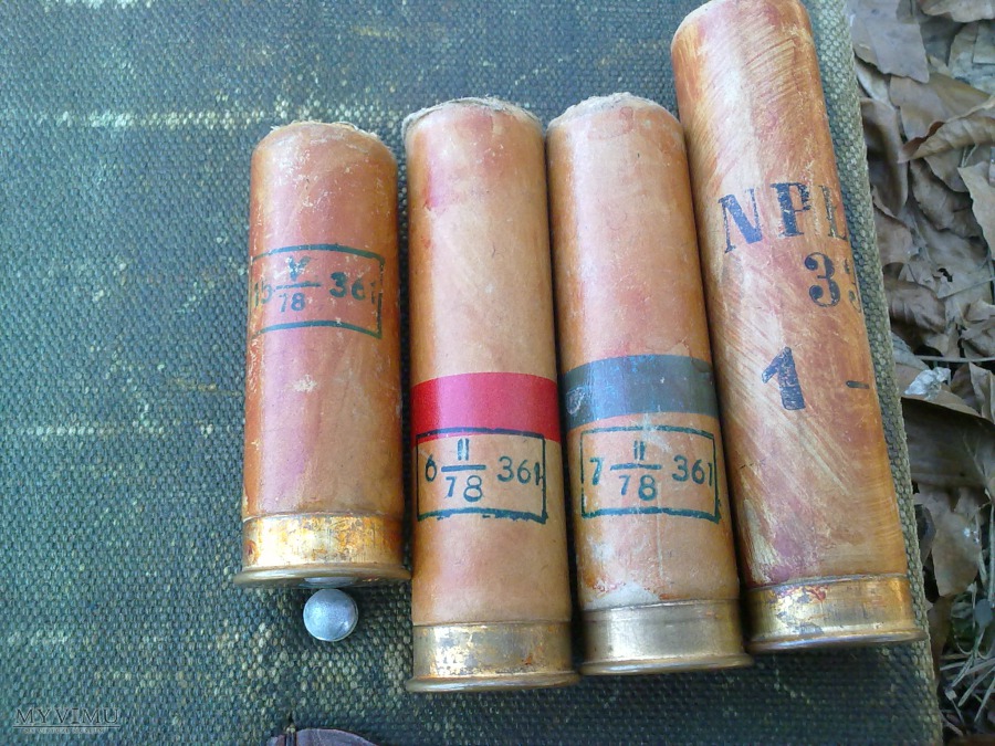

  8. Вайс
    Вайс Hauptmann
    9.004

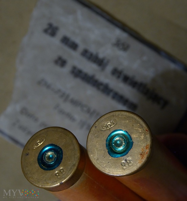

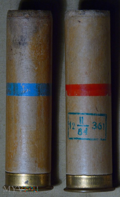

    Поляк спец патрон 1987г.
    ->Alexander., =ask=, Снайпер.74 та ще 1-му подобається це.

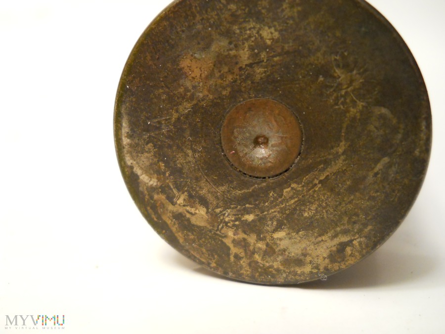

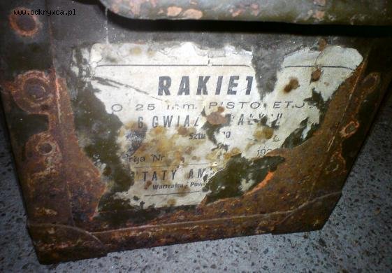

  9. wyatcheslav
    wyatcheslav Gefreiter
    54
    Крым, Россия
    Видно поляки по французской лицензии производили. Или просто сляизили:
    http://www.cprh.be/211043418
    Вайс подобається це.

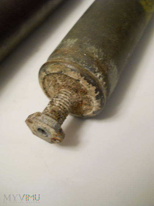

  10. Вайс
    Вайс Hauptmann
    9.004
    Тогда многие друг у друга копировали. Французы были 25 мм , Поляки 26 мм ( хотя в разных источниках по разному есть и 25 мм) По конструкции похожи. На фото, Французы.

  11. wyatcheslav
    54
    Крым, Россия
    А откуда фотки и было ли какое-либо описание польского варианта? Если можно, ссылочку пожалуйста.
  12. Вайс
    Вайс Hauptmann
    9.004
  13. wyatcheslav
    54
    Крым, Россия
    Спасибо! Значит, все-таки, по польскому заказу производились во Франции. Возможно имеется разница с оригинальными в размере закраины. У оригинальных диаметр закраины 28,3 мм, что для стандартных 26-мм ракетниц, имеющих диаметр ствола 26,65 мм, явно маловато. Или вариант, что эти патроны поставлялись в Польшу, имевшую в то время на вооружении французские ракетницы.
  14. Вайс
    Вайс Hauptmann
    9.004
    У поляков, были свои ракетницы. Правда большинство выпуска 20 -х годов. Если только остатки с ПМВ.

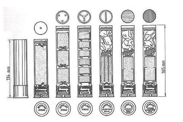

  17. Вайс
    Вайс Hauptmann
    9.004
    Польша.
    AK-725, Ernst Greber, Unnamed Player та 2 іншим подобається це.

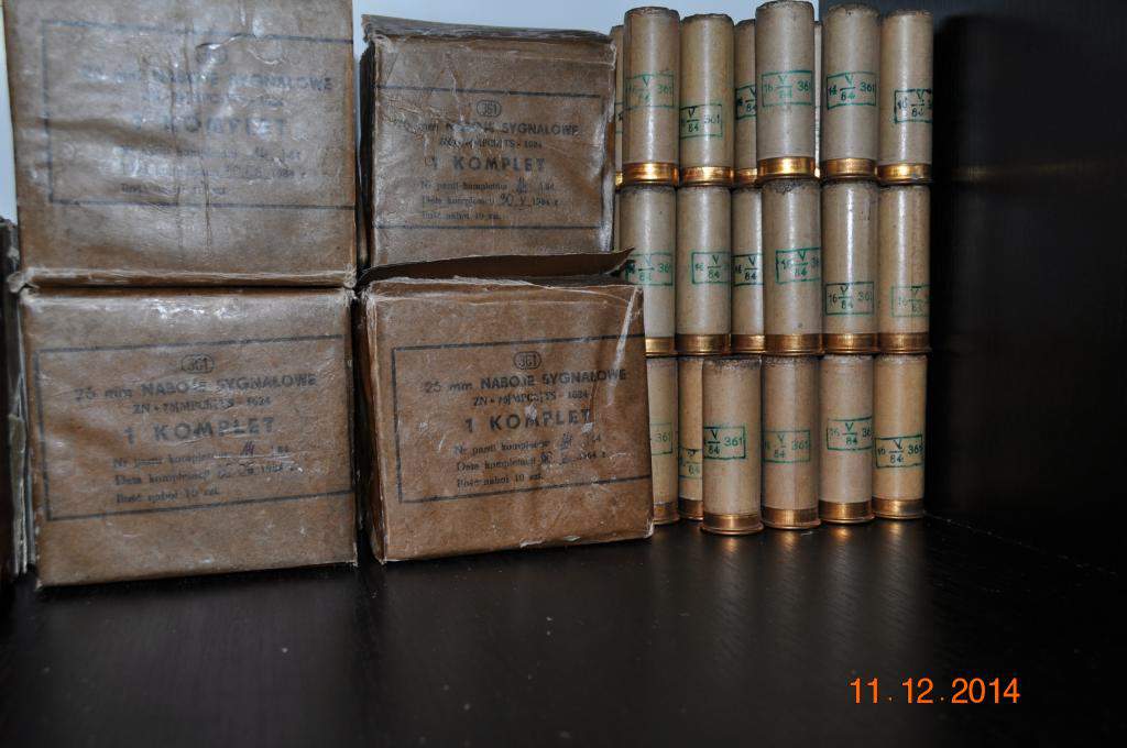

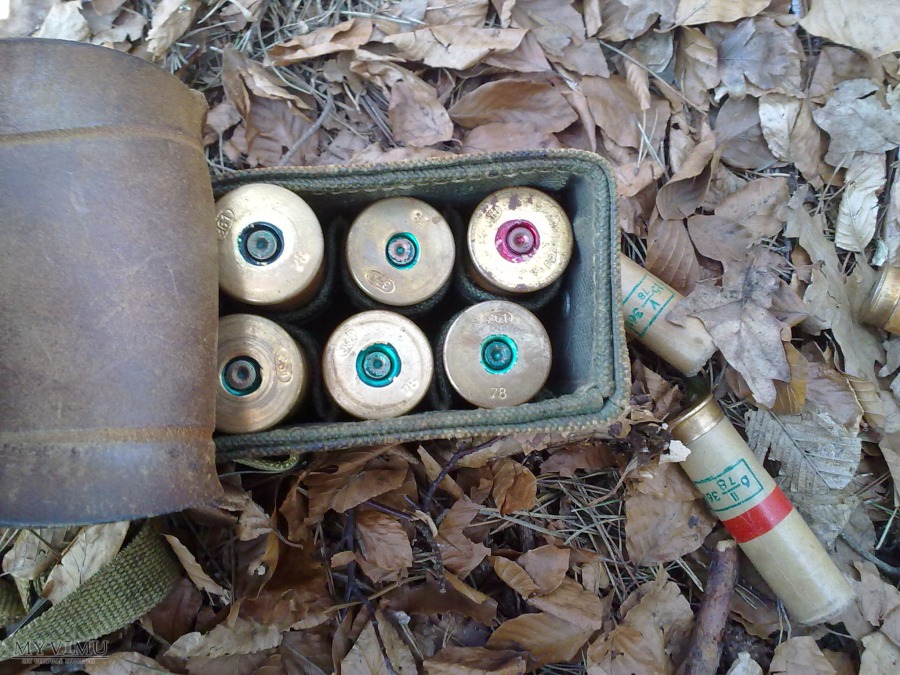

  18. Вайс
    Вайс Hauptmann
    9.004
    Поляки с упаковками.
    AK-725, Unnamed Player, Ernst Greber та 2 іншим подобається це.

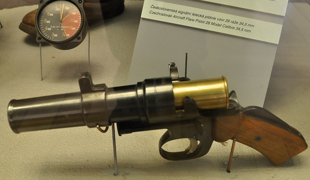

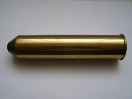

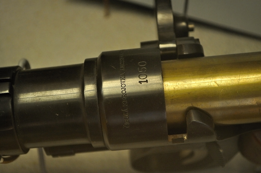

    Чех 34,5 мм.
    ->Alexander., Ernst Greber, Unnamed Player та 2 іншим подобається це.

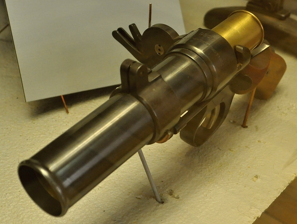

  22. Вайс
    Вайс Hauptmann
    9.004
    На сайте было сказано , что Чех. Отстреливался из такого крокодила. По ссылке бумажная гильза и латунное донце и калибр 26 мм.
    Ernst Greber, Кроммвель, Дервиш та ще 1-му подобається це.

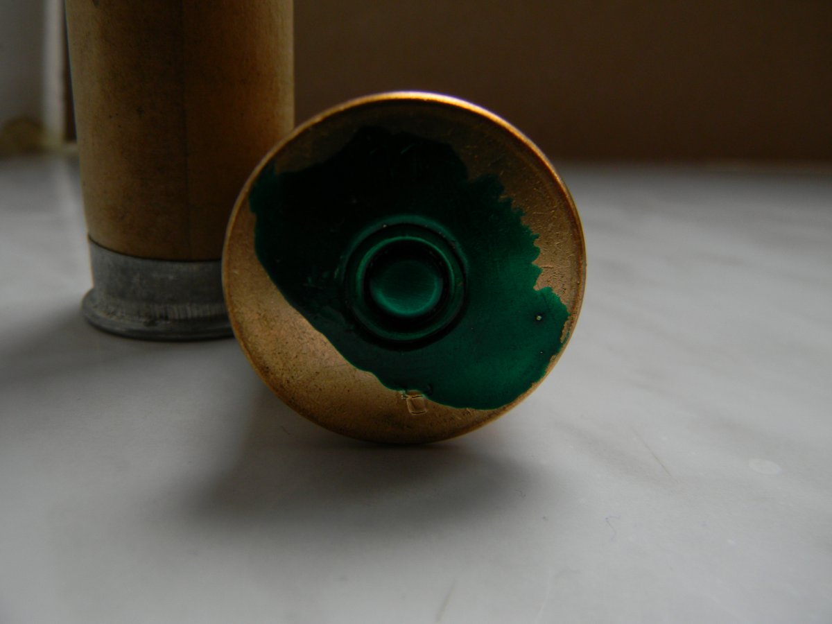

  25. Desperado
    Desperado General-major
    78
    172
    8.385
    Ukraine
    Красные однозвездные более ранних выпусков с металлическим колпачком (на фото слева), более поздние с картонным (на фото справа) (начали экономить?) IMG_9978.JPG IMG_9979.JPG IMG_9980.JPG
    Ervins, Вайс, Снайпер.74 та ще 1-му подобається це.
