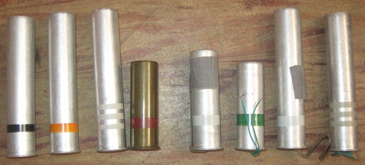

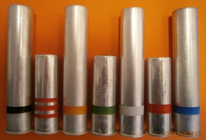

    Хоть не все они сигнальньіе и неизвестного происхождения, но интересньі в сравнении калибров:
    Также интересно отличие верхней части двух патронов 4кал. Красньій, по-видимому, сигнальньій, закатки гильзьі не имеет, серьій, скорее всего, дробовой, ее имеет.

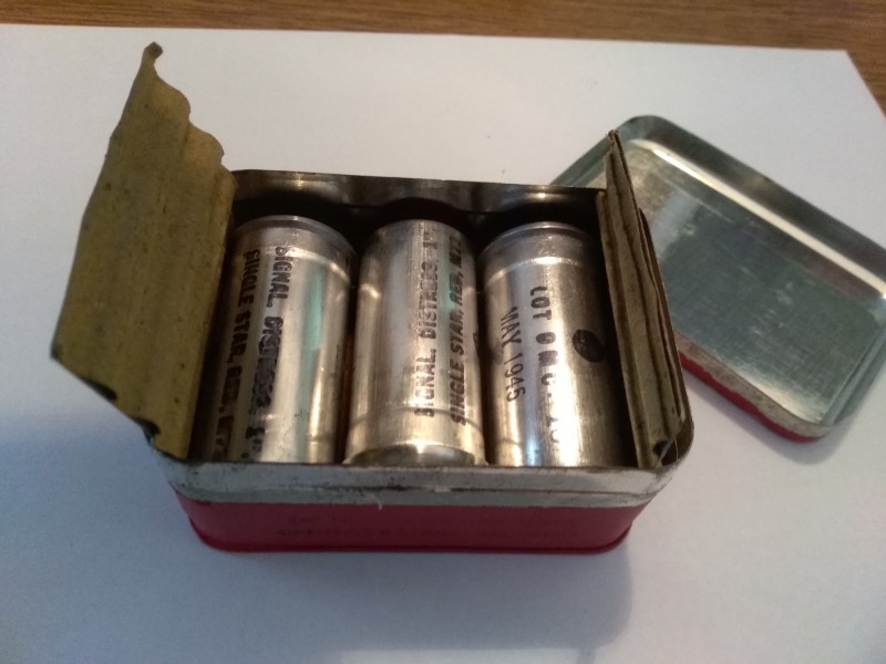

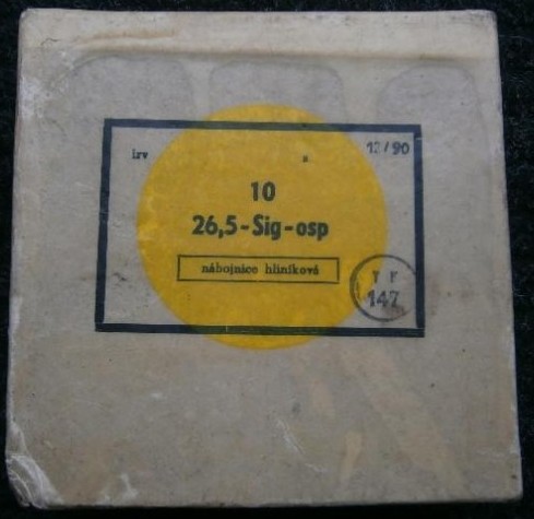

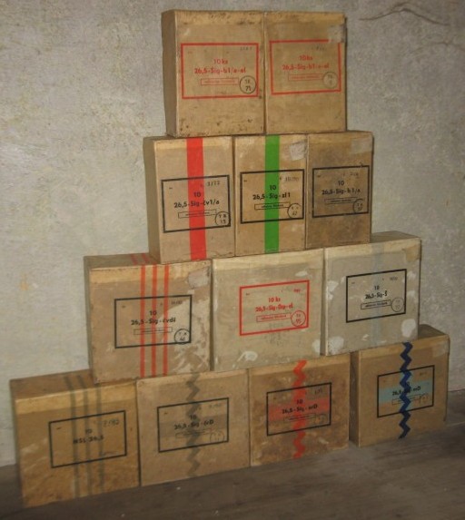

    Английская коробочка.
    Allour, Криос, Yuber та 2 іншим подобається це.

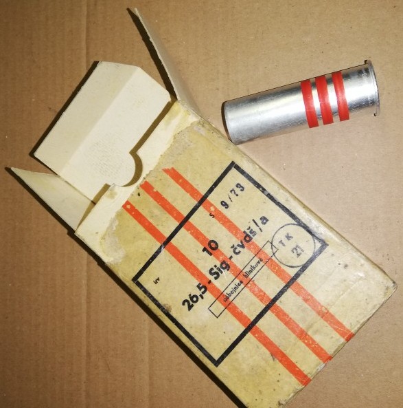

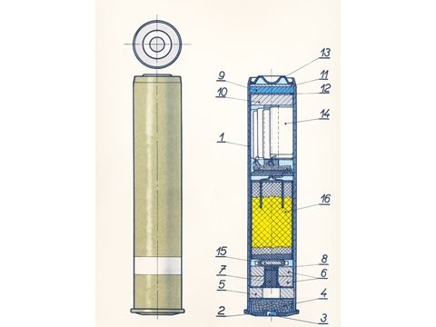

  5. Grand
    Grand Oberleutnant
    4.175

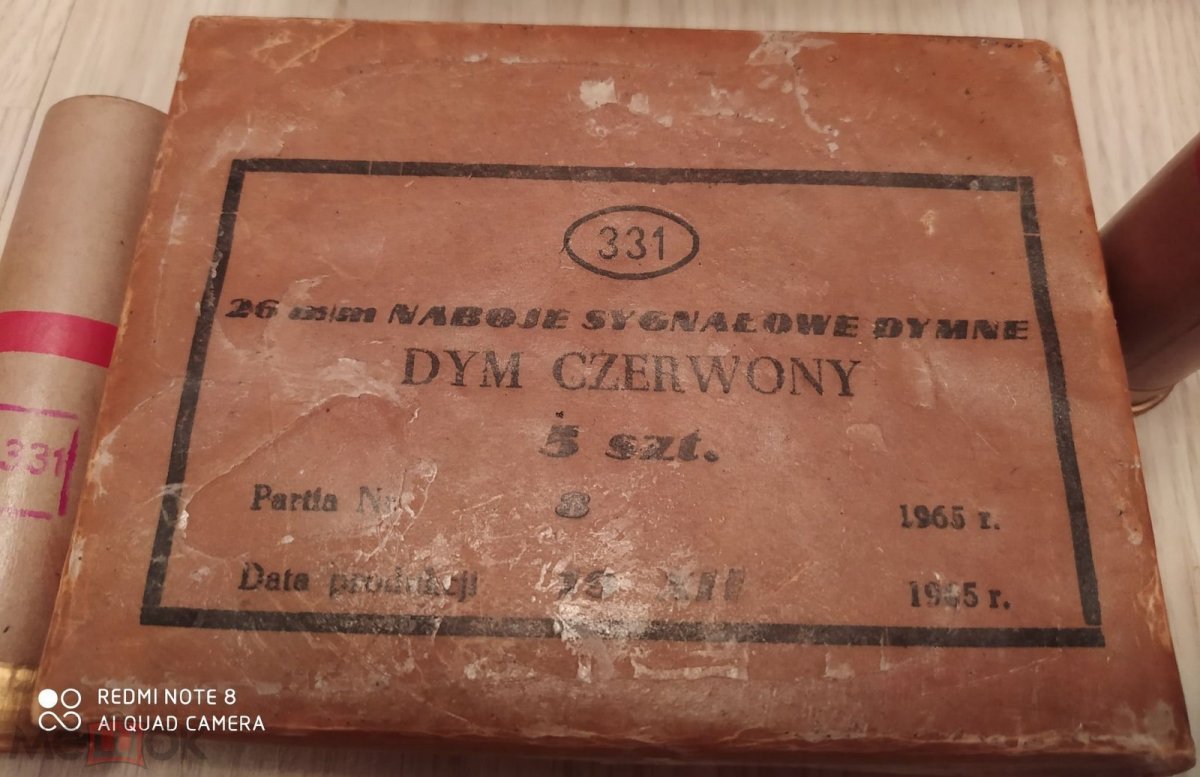

    Фото патронов и упаковки из интернета. На первой фотографии и обычные патроны (чёрный, оранжевый дым, красная звёздка в латунной гильзе), и с электровоспламенением

  6. Yuber
    Yuber Leutnant
    6.288
    г.Днепр
    Интересно! Єто все чехи?
    Для каких систем предназначались патроньі с єлектрозапалом? Из чего их вьістреливали?

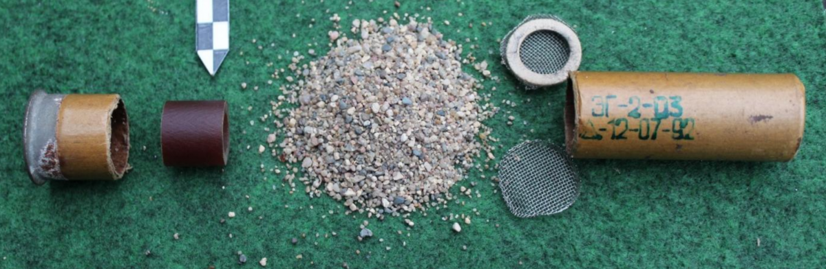

    Czy ktoś ma jakieś szczegóły techniczne? więcej informacji? Cześć wszystkim.
  10. Yuber
    Yuber Leutnant
    6.288
    г.Днепр
    Szczegóły techniczne o czym?
  11. Toni Keks
    Toni Keks Schütze
    Poznan

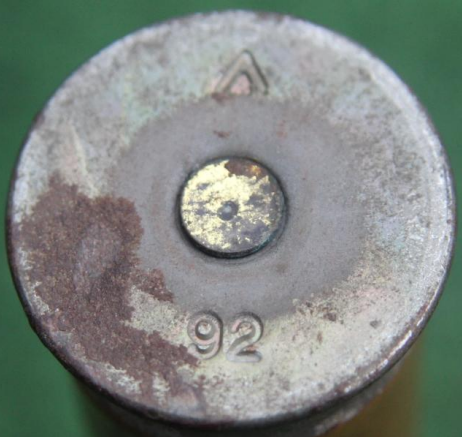

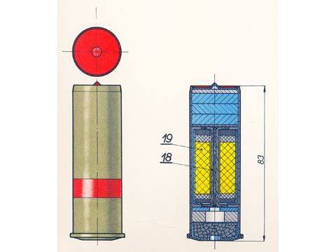

    [DOŁĄCZ = pełny] 19640243 [/ DOŁĄCZ] [DOŁĄCZ = pełny] 19640244 [/ DOŁĄCZ]
    Muszę to zidentyfikować. Мне нужно это идентифицировать
    внутри есть гравий
  12. Grand

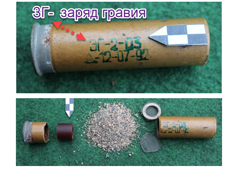

  17. Ervins
    Ervins Oberfeldwebel
    431

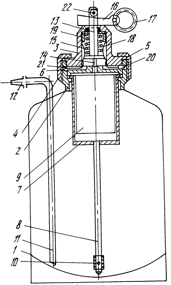

    Witam! Przepraszam za użycie tłumacza. Jest to wkład generujący gaz do gaśnic. Niestety nie ma o nim żadnych informacji. Gdzie był używany, w jakich gaśnicach. To początek lat 90., kiedy wiele rzeczy zostało przerobionych z wojskowego na cywilny. I żwiry w środku, aby po zapaleniu się bomby składu pirotechnicznego .. rozsiewał się, a nie tylko wyszedł do balonu.(ale to tylko moje przypuszczenie ) . Dodam jeden rysunek gaśnicy, w której stosuje się podobny system. Jeśli coś nie jest jasne napisałem, zapytaj. Spróbuję wyjaśnić inaczej.

  18. Ervins
    431
    З…Заряд (Ładowanie)
    Г…Газогенирирующий (Gazogeneracyjny)
    2…Вторая модель (Drugi model)
    03…Обеъм газа выделяемого? ( Ilość gazu emitowanego?)
    Ale to tylko przypuszczenie,wersja

  19. Ervins
    431
    Все что напишу это со слов чехов...
    Данные патроны применялись на охране государственной границы Чехословакии.
    Была некая система для дистанционного запуска. Несколько ,,стволиков,, . Примерно так : стоит камера наблюдения,ночь,что то ,,зашевелилось,, , оператор нажимает кнопку и эта ракета освещает местность. Когда они были приняты...не кто не знает ... есть ли сейчас.. та же история.
    Все попытки что нибудь выяснить натыкались на ... ,,Великую Чехословатскую стену,, ... (((
    Криос, Grand та Yuber подобається це.
  20. Yuber
    Yuber Leutnant
    6.288
    г.Днепр
    Дам перевод для русскоязьічного читателя форума:
    - Привет! Извините за использование переводчика. Это патрон, вырабатывающий газ для огнетушителей. К сожалению, информации о нем нет. Где применялся, в каких огнетушителях. Это начало 90-х, когда многое из военного переоборудовали в гражданское. И гравий внутри, для того, чтобьі после инициации пиросостава ... он ударялся в стеньі баллона, способствуя равномерному рассеиванию газа (но это только мое предположение). Я добавлю один рисунок огнетушителя, в котором используется аналогичная система. Если что-то непонятно написал, спрашивайте. Я постараюсь объяснить иначе.
    Но это всего лишь предположение, версия
    Останнє редагування: 16 жов 2021

  21. Ervins
    431
    После пожара пиротехнической бомбы :D:D:D
    Я там писал ... после срабатывания пиросостава который образует газ,гравии для того чтоб все сразу не ,,ударилось,, в балон а рассеивалось ..
    +- такая мысль...

  25. Grand
    Grand Oberleutnant
    4.175

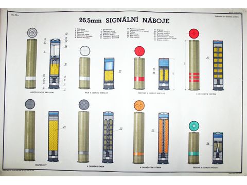

    Патроны с электровоспламенением пороха выпускал пиротехнический завод Jablunka – Збройовка Яблунка.
    Но и у них мало информации:
    5J10 Slzotvorný náboj NSL 26,5 mm.
    Pro potřeby ministerstva vnitra a pořádkových sil byly vyráběny slzotvorné náboje NSL 26,5 mm, které bylo možno vystřelovat ze signální pistole nebo s upraveným dnem pro aktivaci vloženým elektrickým palníkem. Existovala také varianta pro vrhač RV-85 s vrubovaným lemem dna nábojnice, ale není jasné, zda nebyla tato munice vyráběna úpravou již hotových nábojů pro signální pistoli, nebo zda byla prvoplánově zrovna vyráběna pro RV.
    https://www.neopyro.cz/muzeum-zbroj...-obdobi-socialistickeho-planovani-1950-1989/#

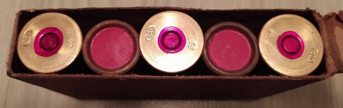

  26. Ervins
    431
    Не только. Делал и этот завод
    Irv - Zbrojovka Bojkovice, nyní Zeveta Bojkovice, Bojkovice weapon factory
    Но тут уже без двойного применения.
