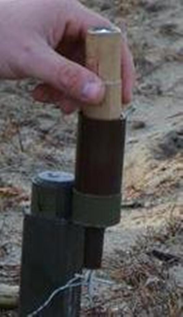

  19. Hooke
    Hooke Oberfeldwebel
    477
    минск
    Вот с иллюстрацией :)
    Yuber, GINDENBURG та Ervins подобається це.

  21. GINDENBURG
    GINDENBURG General-major
    80
    131
    9.013
    Наскільки я зрозумів кільце для того, щоб "зрівнявся" рант... ...і патрон не хитався в корпусі міни.
    Ervins та Yuber подобається це.

  23. Yuber
    Yuber Leutnant
    6.288
    г.Днепр
    О! Тепер все зрозуміло!
    Кільце має діаметр однаковий з діаметром ранту. Таким чином, забезпечується центровка гільзи в гирлі корпуса міни.
