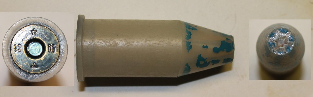

    В 1965 году ( Судя по клейму ) , какой газовый и для какого пистолета ?

    Патрон линемета ?

    К линеметам, во всяком случае советским, типа АЛ, патроны были не 12, а 4 кал:

    Ну это же предположение ;)

    Нет!
    На представленном снимке не 12 кал.!!!

    А какой? Без размеров трудно сориентироваться!
    Как я увидел изображенное на фото, это вышибник 12кал вставленный в некий пластиковый вкладыш с носиком. Об этом говорят линии раздела пластика и металла на донце и, собственно сама поверхность патрона, явно не металлическая.

    Для ракетниц, естественно. СПШ, СП-81.

    Тогда может - охотничий? Раз там 12 кал. ? :)

    Цвет окраски дульца сходный с "Черемухой" - поэтому предположил, что это газовый для ракетниц.

    Но 12-й во вкладыше - по размеру вроде под 26-мм как раз вкладыш.

    Ну, если вышибник 12кал вставить в пластиковый контейнер 4кал, вот и получатся прочие патроны 26мм:D

    "Черемуха-4" - это все видели, стандартная гильза и в ней газовая граната.
    Но был еще газовый для ракетниц без гранаты - "Черемуха-2" для применения в помещениях, вблизи. Я его никогда не видел и не представлял, как он устроен. Модет быть на фото - и есть эта "Черемуха-2" для ближнего применения.

    Таки я оказался прав?!
    Вам спасибо огромное за фото - никогда не видел этого патрона, и если бы не окраска, подумал бы что это вышибной для КС-23.

    Окраска аналогичная "Черемухе-3" навела на мысли о газовом назначении.

    Правдивие некуда! Да! Это он ,,неуловимый,, , собственной персоной ! :D

    От маркировки 12 на донце гильзы.
