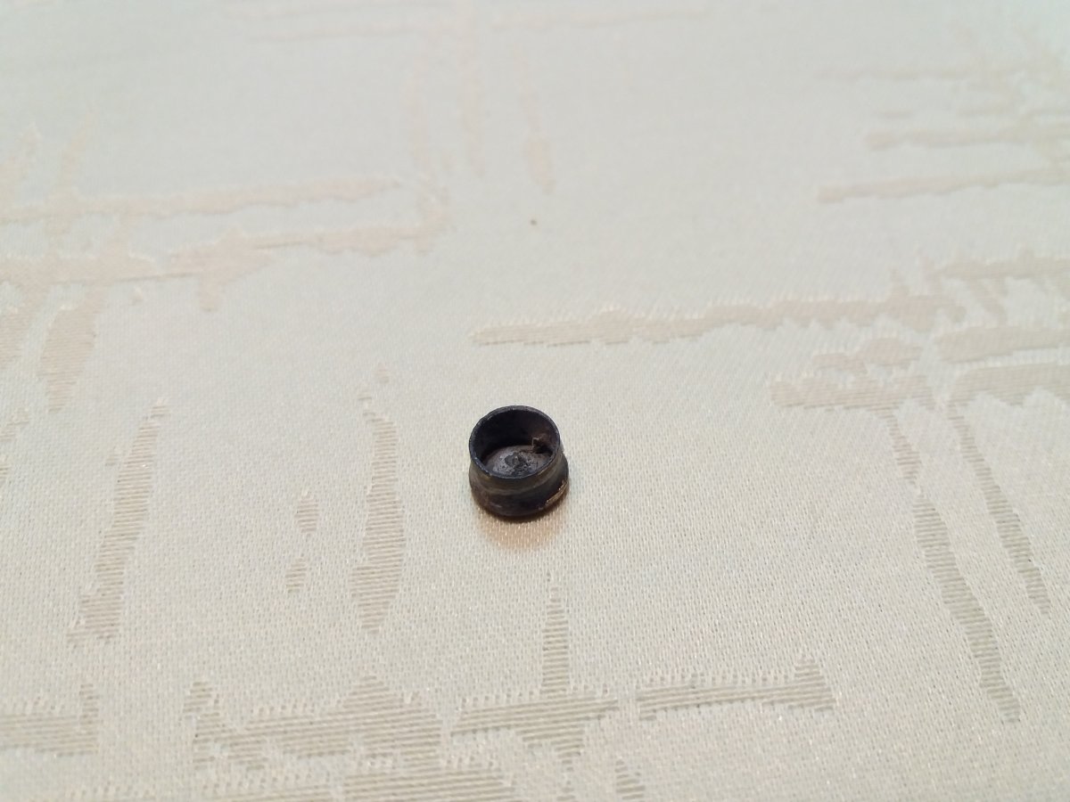

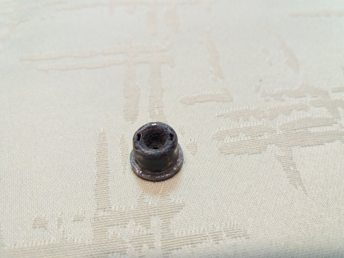

    Капсюльный узел с капсюлем, вывалившийся из гильзы с ромашкой:

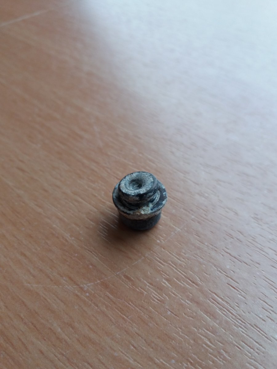

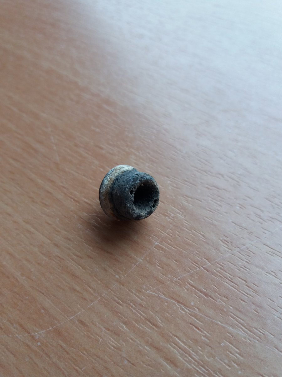

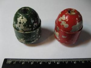

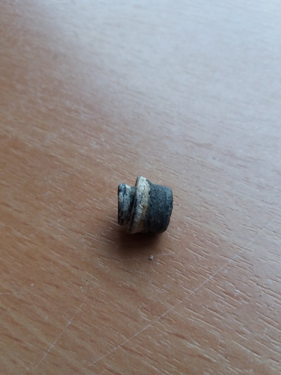

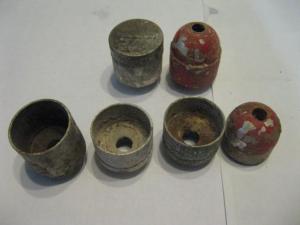

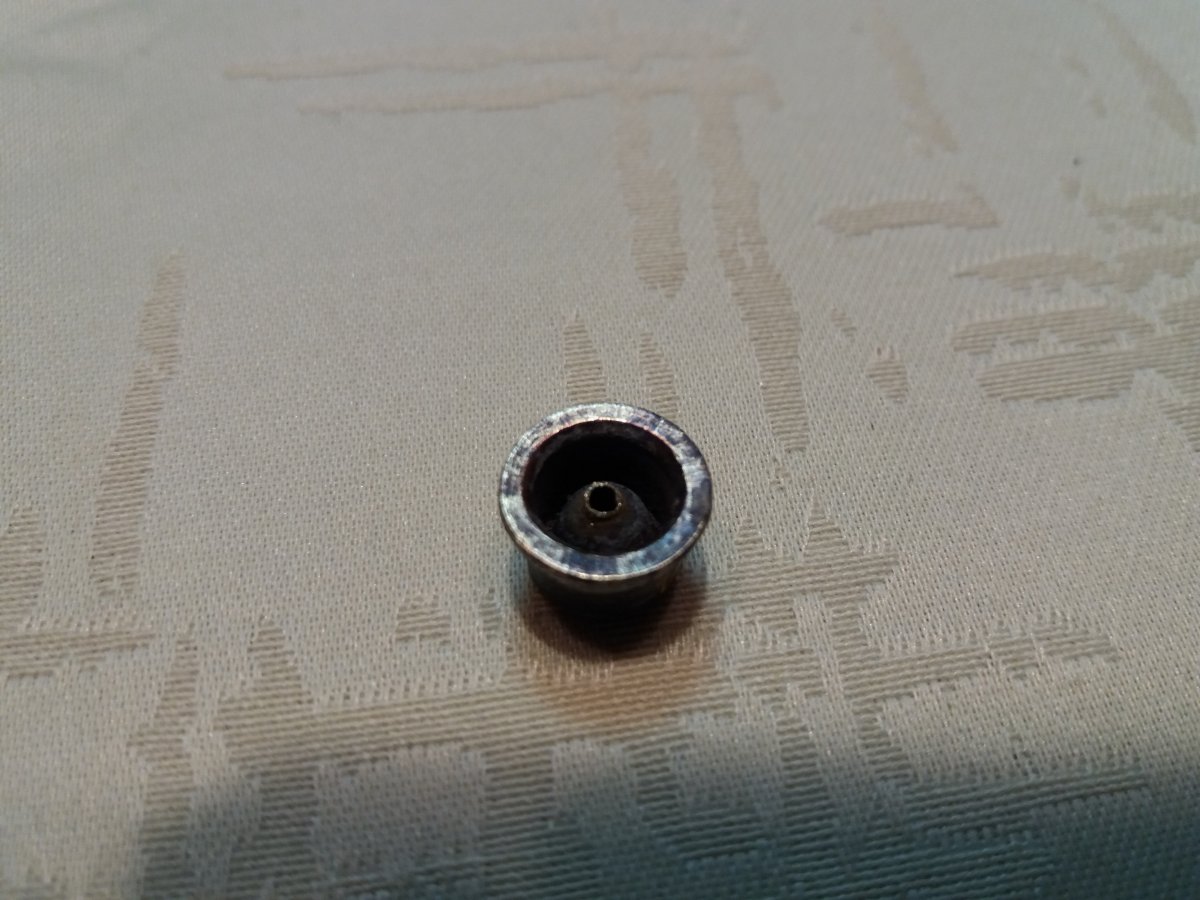

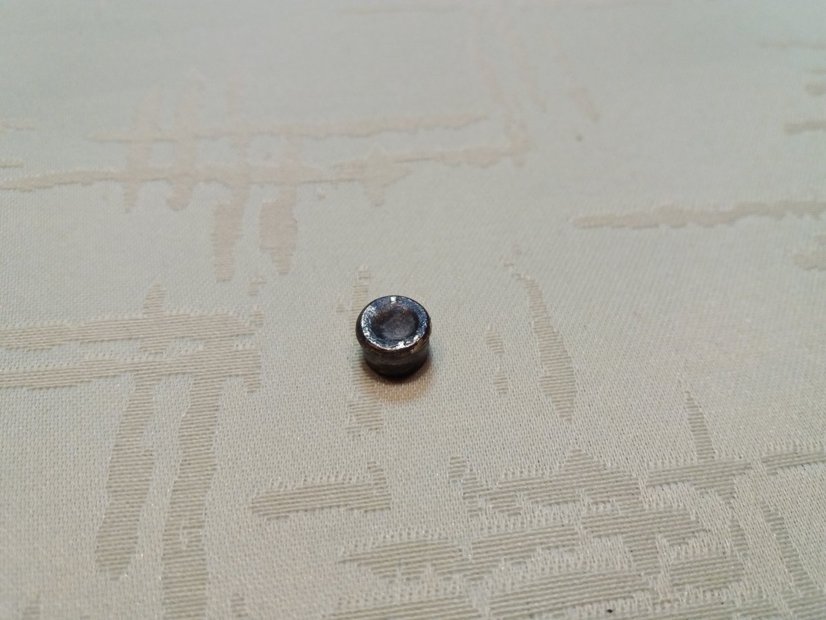

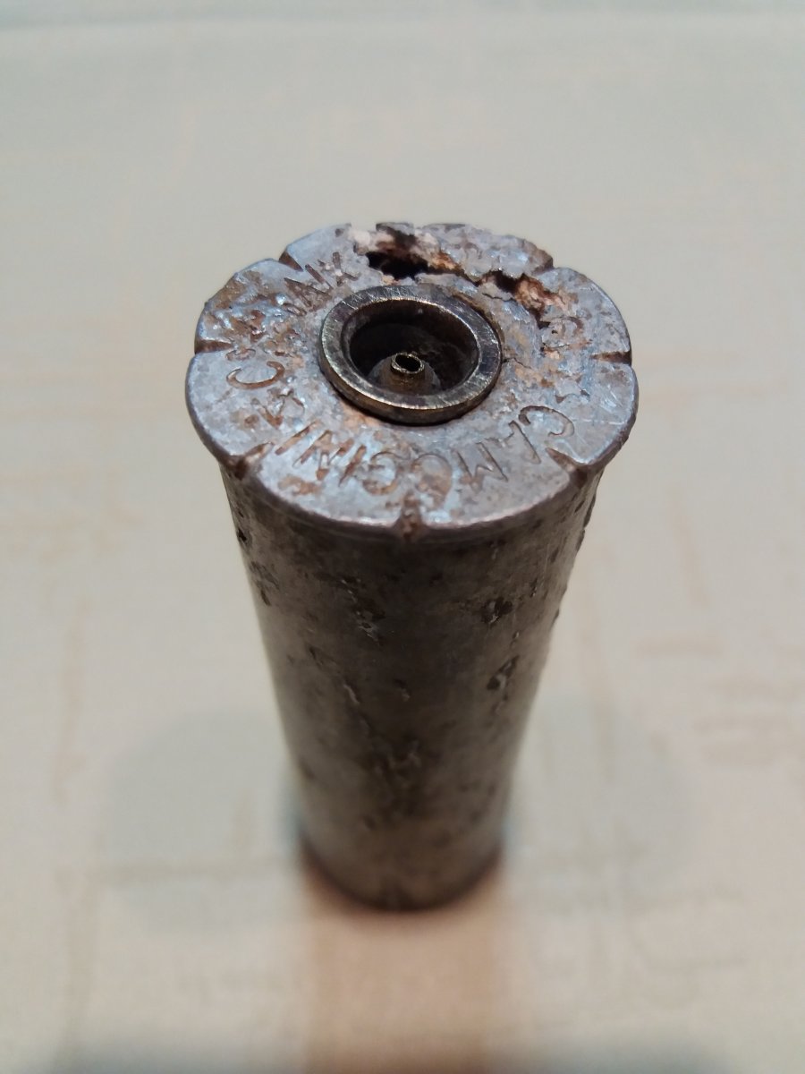

    Наконец, я выбрал время разобраться с капсюльным узлом алюминиевой гильзы итальянского сигнального патрона Camocini&Como 1935г.
    Узел вывалился из гильзы при попытке декапсюляции. Естественно, я расстроился, посчитал отвалилась часть гильзы из-за коррозии алюминия. Времени разбираться не было, отложил до лучших времен.
    Сегодня, почистив узел, после извлечения капсюля я был ошарашен необычностью конструкции гильзы. Оказывается, она состоит не из 2-х, как аналогичная вермахтовская гильза, а из 3-х частей, одной из которых было отдельно выполненное капсюльное гнездо. Причем, изготовлено оно было не из алюминия, как гильза, а из латуни, как капсюль! Место соединения гильзы с капсюльным гнездом пропаивалось ( на снимке видны остатки припоя)! Пайка алюминия в 30-е годы, была, наверное, непростой задачей и предусматривала применение ручного труда.
    20201221_171455.jpg 20201221_171722.jpg 20201221_171856.jpg 20201221_171818.jpg 20201221_171926.jpg

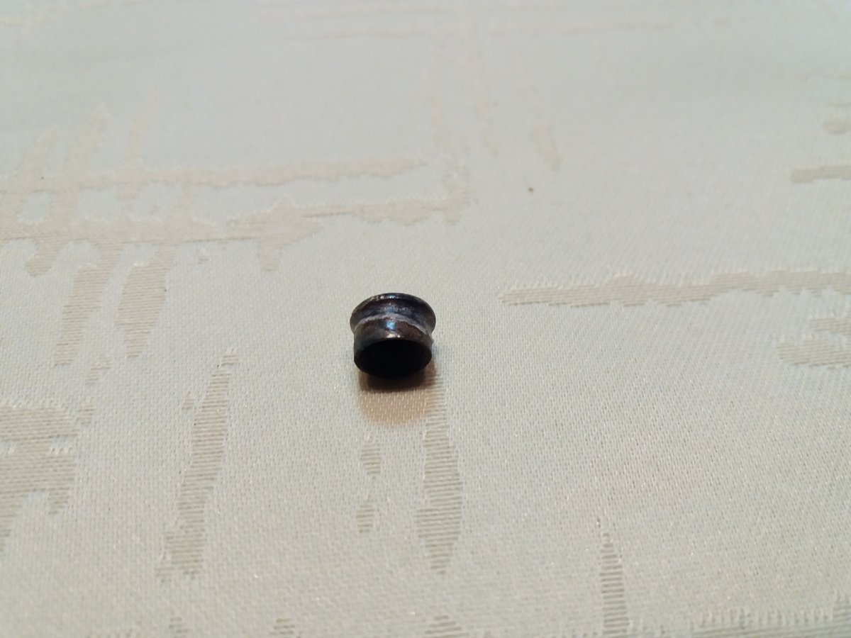

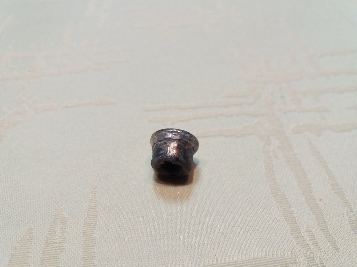

    Необычным по размерам оказался и сам капсюль.
    Он выполнен по классической схеме Боксера, имел форму стакана диаметром 8мм и высотой 5.5мм.
    Капсюльный узел имел традиционную наковальню и три затравочных отверстия, одно центральное и два боковых.
    Причиной, побудившей итальянцев пойти на такое усложнение конструкции гильзы ( напомню, что гансовские гильзы были цельноштампованными за одно с капсюльным узлом), очевидно, было их неумение проводить глубокую штамповку алюминия.
    Похоже, особой тягой к унификации они не страдали и, как я уже говорил, производили массу гильз разнообразной конструкции, которые сегодня являются находкой для коллекционеров.
    Примечательно, что все капсюля на выстреленных гильзах были выдвинуты из капсюльного гнезда давлением згорания инициирующего состава, что может говорить о возможно чрезмерной мощности капсюля. На гансовских гильзах такое явление наблюдается крайне редко.

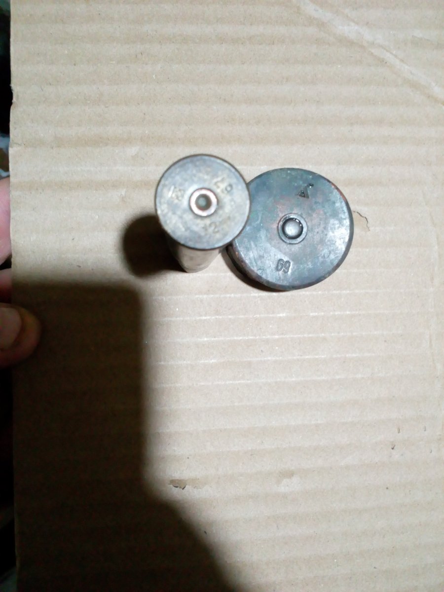

    на мой взгляд ..интересное донышко и мне раньше не попадалось...Но от чего оно?
    на фото рядом стандартная охот гильза
    Если нужно фото с линейкой- добавлю...

  13. Птица Говорун
    Птица Говорун Stabsfeldwebel
    403
    34
    696
    834
    Мати міст руських.
    Клеймо Краснозаводского химического завода (Россия) - ничего особенного.

    Почему Вы думаете, что это полуторадюймовые СП, а не обычные 4к?
    Barankin подобається це.
  15. Barankin
    Barankin Leutnant
    2.397
    Україна, Київ
    Соотношение размеров капсюля и кромки.
    Yuber подобається це.
  16. Yuber
    Yuber Leutnant
    6.288
    г.Днепр
    Вы правы!

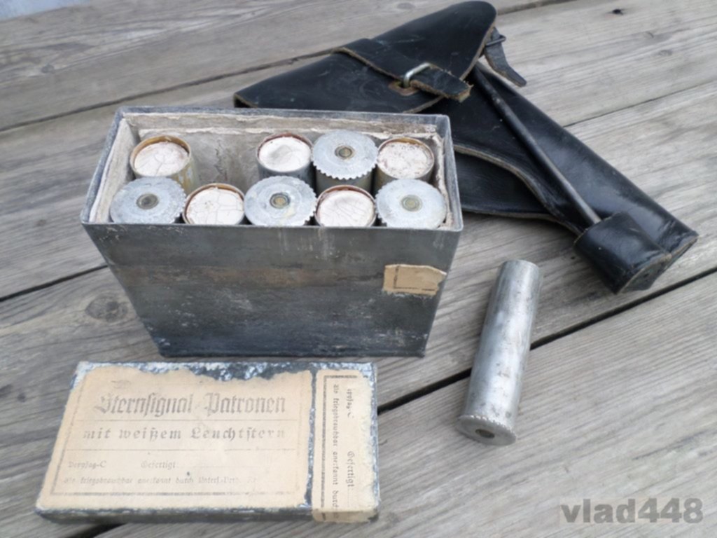

    Из архива камрада vlad448
    Цинковый бокс с 10 осветительными патронами для Kriegsmarine.
    На донце гильз маркировка "cbl", на крышке бокса "buk", на дне выбита "курица" и год производства "1941".
    Внешняя этикетка (на крышке бокса) новодел.
    Этот бокс больше 70 лет пролежал в воде...

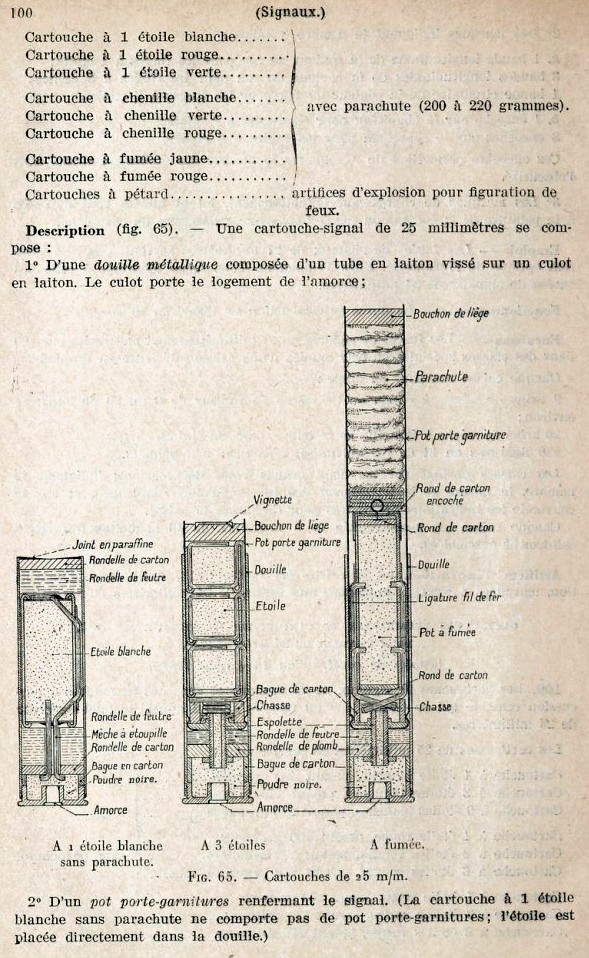

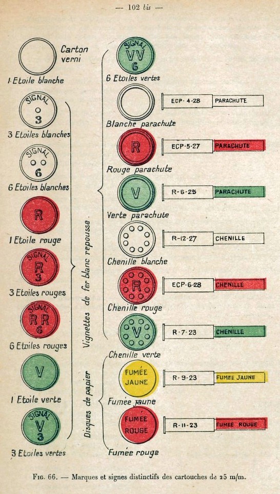

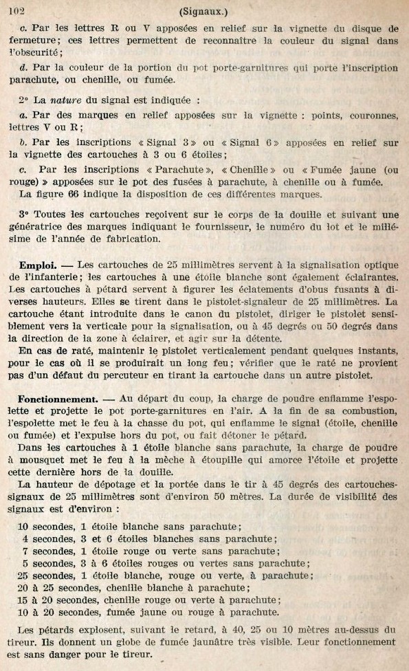

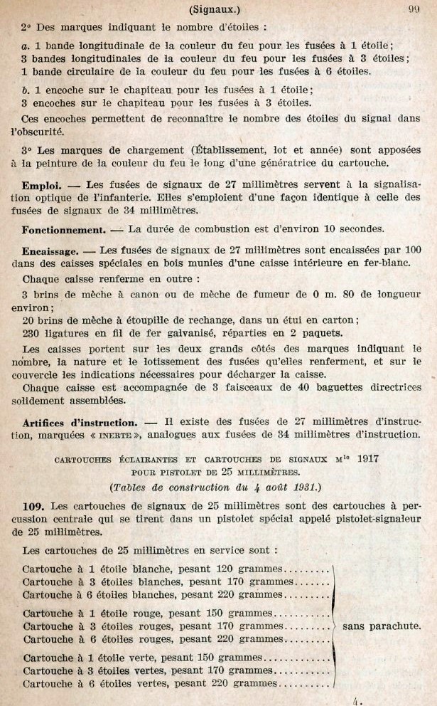

    Несколько страниц из французского Руководства по боеприпасам (Manuel des munitions) издания 1932 года.
    Сигнальные и осветительные патроны для 25-мм пистолета образца 1917 года.
    ->Alexander., GINDENBURG, Yuber та ще 1-му подобається це.

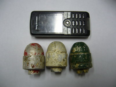

    Вот еще несколько фото из Сети алюминиевых корпусов, в т.ч. и в разобранном виде, венгерских винтовочных ракет, довольно редко встречающихся в продаже:
    post-48196-0-87330300-1348674393_thumb.jpg post-48196-0-40125900-1348674393_thumb.jpg post-48196-0-97870500-1348990517_thumb.jpg
    AC Strom та ->Alexander. подобається це.

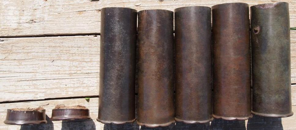

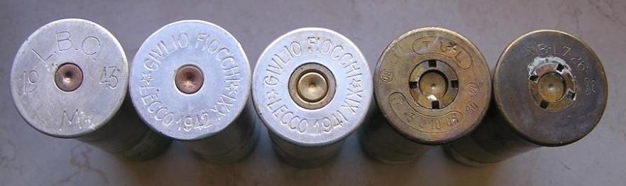

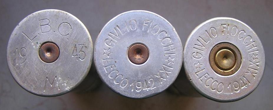

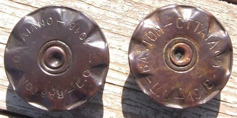

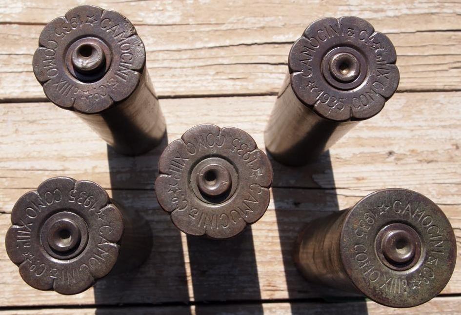

    Итальянские гильзы: латунные производства CAMOCINI & C ° выпущенные в 1935 году и два донца от гильз из картона (папковых гильз) Baston-Ottaiano изготовленных в 1918 году.
    ->Alexander. та Yuber подобається це.

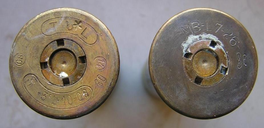

    Считается что сигнальные патроны с латунными гильзами получены путём переснаряжения 25-мм патрона Nordenfeldt. Патрон слева с клеймом Tbl изготовлен в 1906 году и затем переснаряжался в 1908 и 1914 годах. Второй патрон производства Metallurgica Dresciana Tempini изготовлен в 1926 году.
    Yuber та ->Alexander. подобається це.
  25. Yuber
    Yuber Leutnant
    6.288
    г.Днепр
    Ооо, 25мм пулемет Норденфельдта! Конкурент пулемета Гатлинга.
    Забавная машинка!
    Использовался многими флотами в конце XIX века для защиты от торпедных катеров.
    Для стрельбы необходимо было потянуть рычаг назад и вперед, а патроны подавались самотеком к каждому стволу. Он выпускался в различных размерах от винтовочного до 25 мм. С технической точки зрения, машина не является пулеметом, потому что перезарядка производится вручную, а не автоматически.
    Оружие было не более технологичным, чем его конкуренты (например, пулемет Гатлинга или Гарднера), но оно было прочным и очень надежным. Например 10-ти ствольный пулемет Норденфельдта мог легко сделать 3000 выстрелов за 3 минуты без остановок или сбоев.
    О гильзах. А я все голову ломал, для чего итальянцам понадобились гильзы для сигнальных патронов с такими мощными капсюльными гнездами, приспособленными для переснаряжения!
    Теперь понятно, изначально они предназначались для пулемета!
