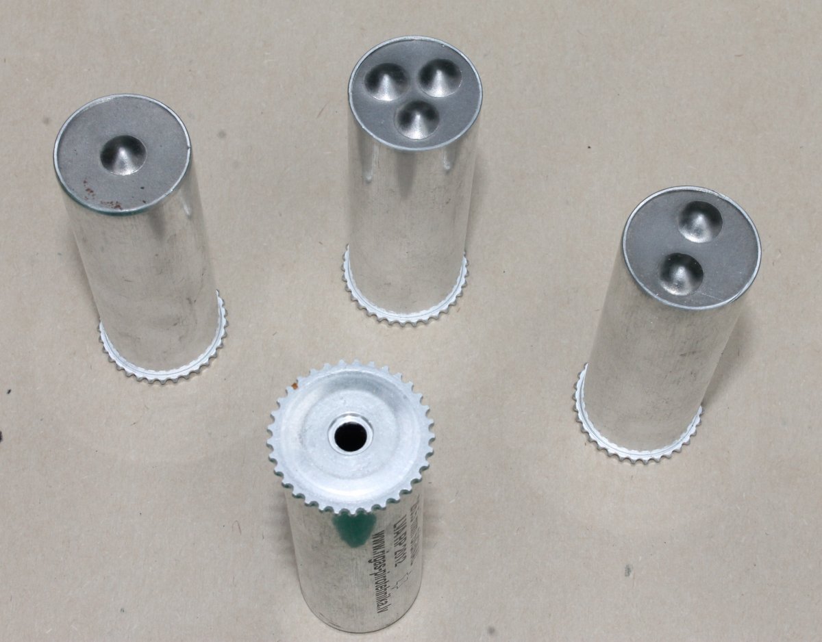

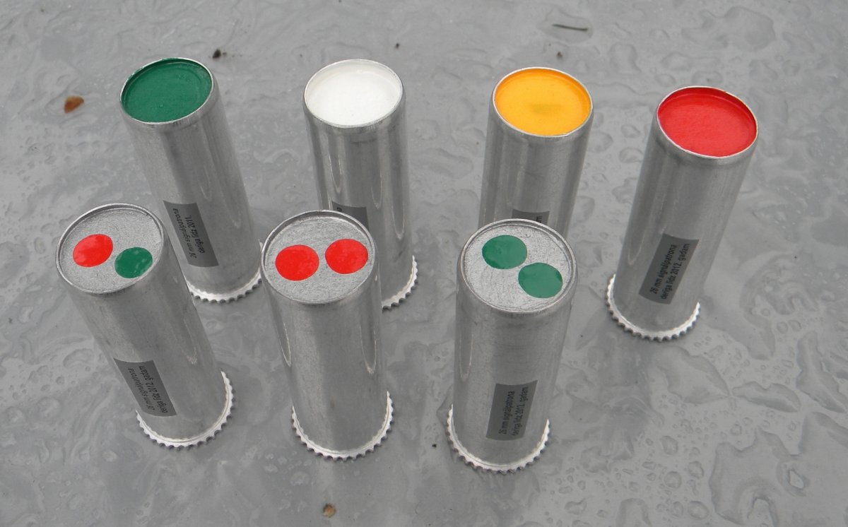

    Упаковка СП 4калибра разных цветов. Хорошо видны выступы на крышках патронов и насечки на ранте гильз, как у гансов, для тактильной идентификации патронов в темное время суток. К сожалению, фото не позволяет видеть боковую поверхность гильз.
    Сигналки 12 кал. Патроны с разным цветом огня отличаются друг от друга только цветом крышечки. Других идентификационных отличий нет. Что демонстрирует разный подход к маркировке гражданских СП и патронов двойного назначения!

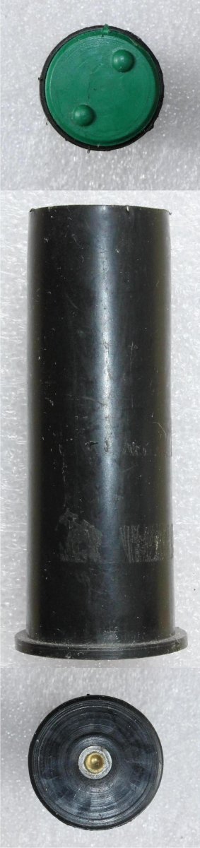

    Ранний вариант Латвия в Пластмассовой гильзе. ( Примерно 94-96 г , но точно не могу сказаь )
    И фото с 2009 года... с вариантом еще без крышек с выступами
    Yuber, Hooke, GINDENBURG та ще 1-му подобається це.

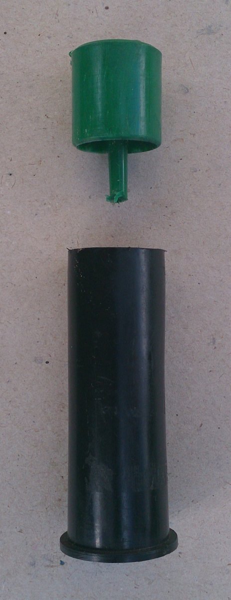

    Нашлось и фото в разобраннои виде. Это конечно же отстрел..по этому возможно что то нехватает
    Yuber та Unnamed Player подобається це.

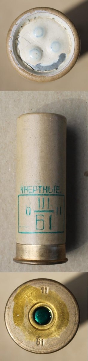

    Вроде небыло...
    Может кто знает что это и для чего ? И что за завод номер 11 ?
    AK-725, Hooke та Yuber подобається це.
  21. Hooke
    Hooke Oberfeldwebel
    477
    минск
    GINDENBURG, Ervins та Yuber подобається це.
  22. Yuber
    Yuber Leutnant
    6.288
    г.Днепр
    Какой он длины?

  24. Yuber
    Yuber Leutnant
    6.288
    г.Днепр
    Упс, досмотрелся. Таки не было. На штампе стоит слово "Инертные". Не понятно, что оно означает. Надо искать.

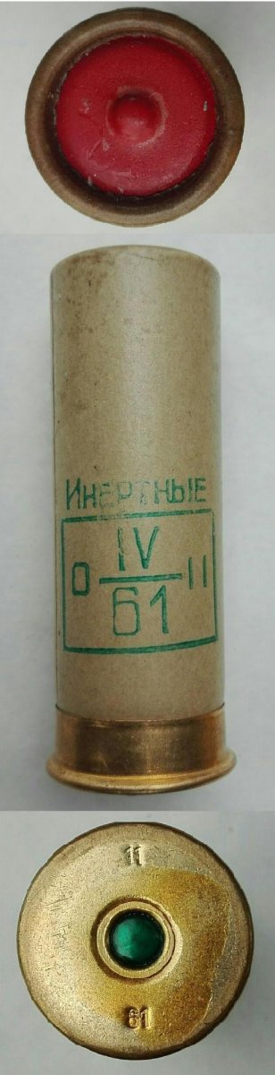

  25. Ervins
    Ervins Oberfeldwebel
    431
    Вот и красный нашолся.... :)
    AK-725, ->Alexander., Hooke та 2 іншим подобається це.
