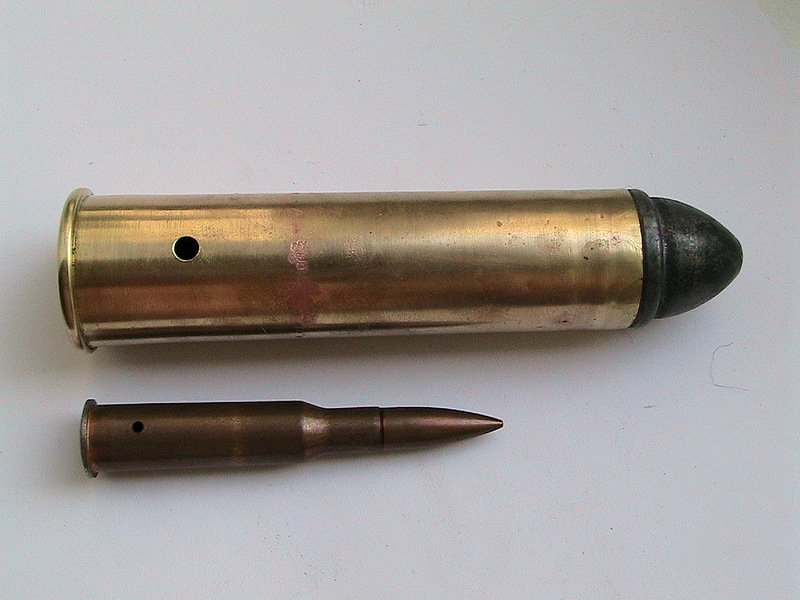

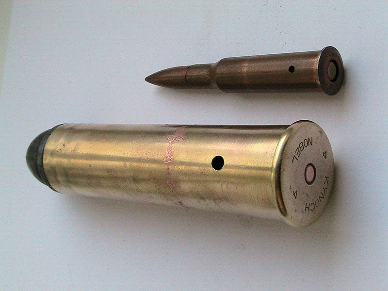

    Не могу налюбоваться! Вот еще фотки сравнительные.
    Рядом с Мосей:

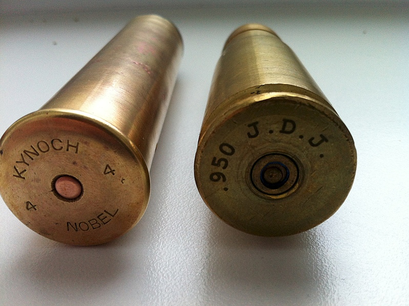

    Рядом с современным почти дюймовым «.950 JDJ»:
    Интересно, что минимальная цена одного патрона 950 калибра - 40 баксов! :confused:
    По геометрии гильза 950-го сильно смахивает на гильзы к авиационной пушке НС-23, которые успешно перетачивают под релоад СП 4кал., только короче и калибр на 1мм больше.

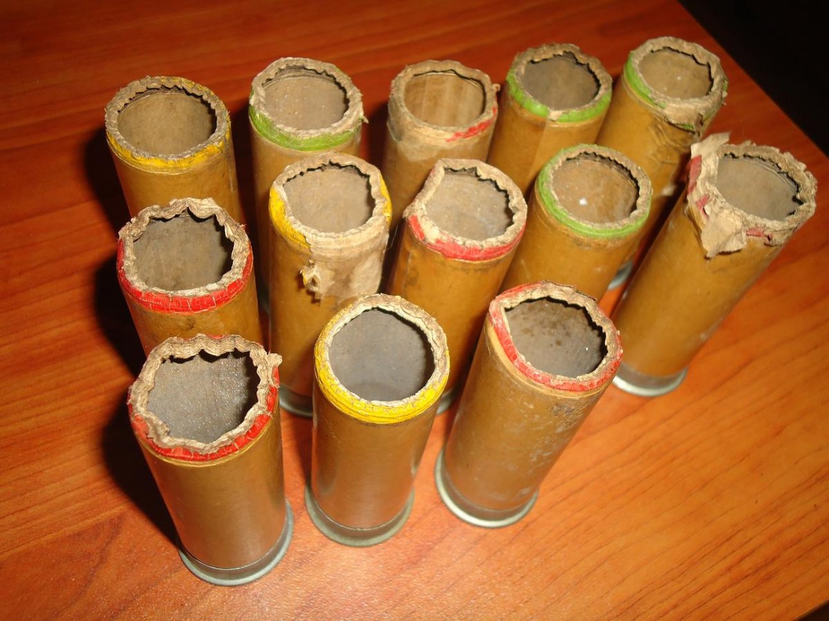

    Папковые гильзы, остающиеся после выстрела совковых СП недолговечны, как любая бумага, они быстро приходят в негодность. Перезарядить их можно не более 5-6 раз.

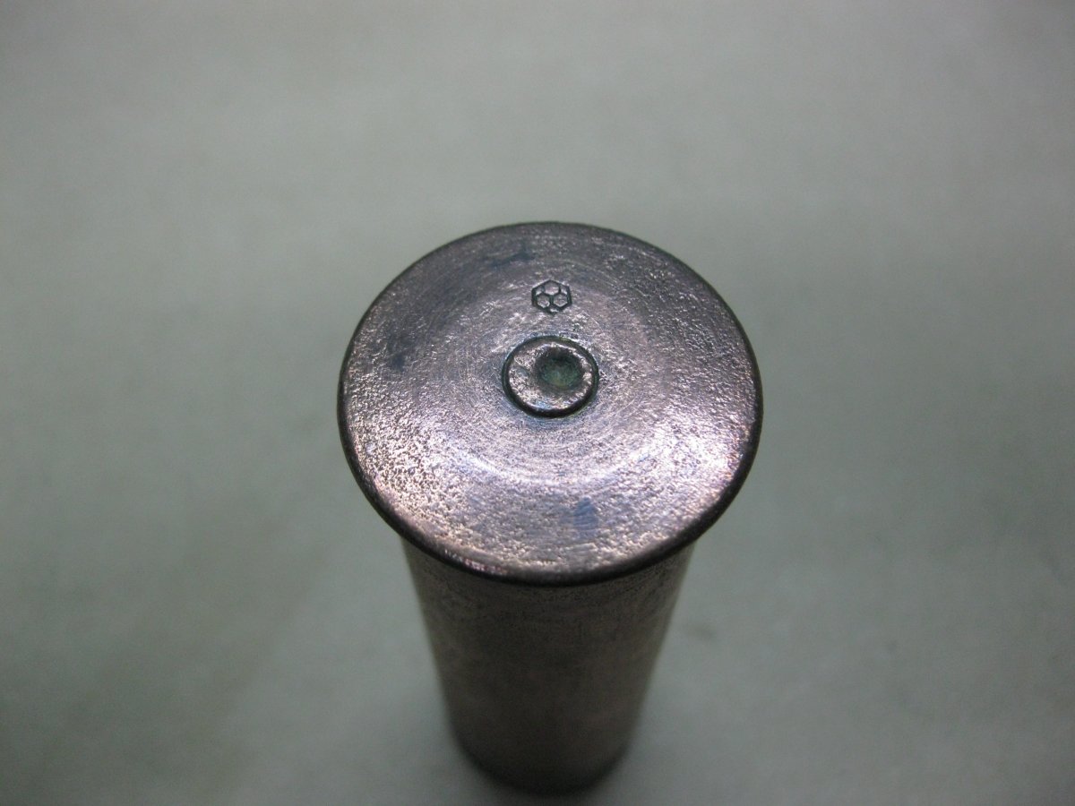

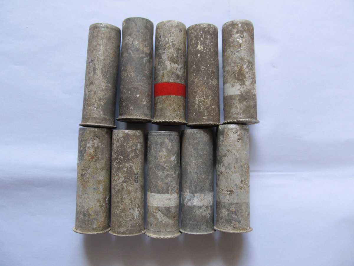

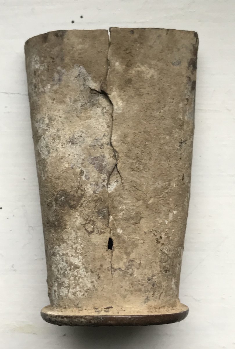

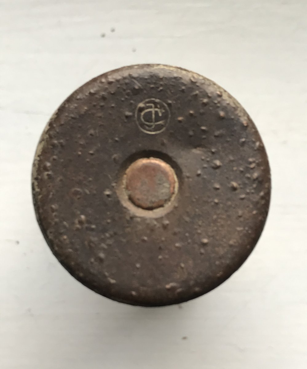

    Алюминиевые и железные гильзы немецких ракетниц периода 2МВ (т.н., гансы), которых имеется достаточное количество в предложениях на аукционах, также далеки от эталона вечной гильзы. По-большей части они долго пролежали в земле, подвергаясь пагубному воздействию ее электролитов, с соответствующими последствиями.

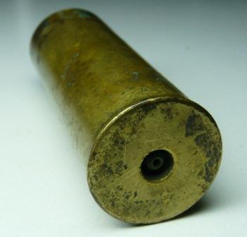

    Латунные гильзы разных производителей периода 1МВ сами по себе достаточно редки и немногочисленны, чтобы позволить себе снаряжать их для стрельбы.
    Франц. Шобер 1920.jpg Латунь 4кл.jpg Гильза ПМВ-1.JPG Гильза итальянская.jpg

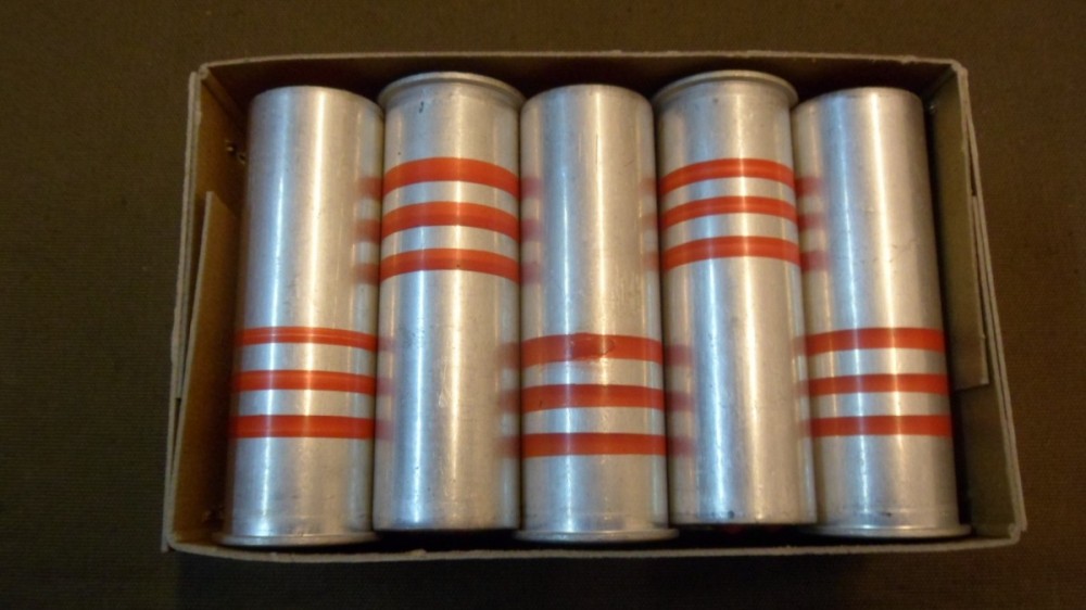

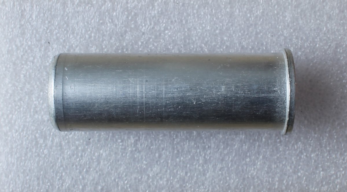

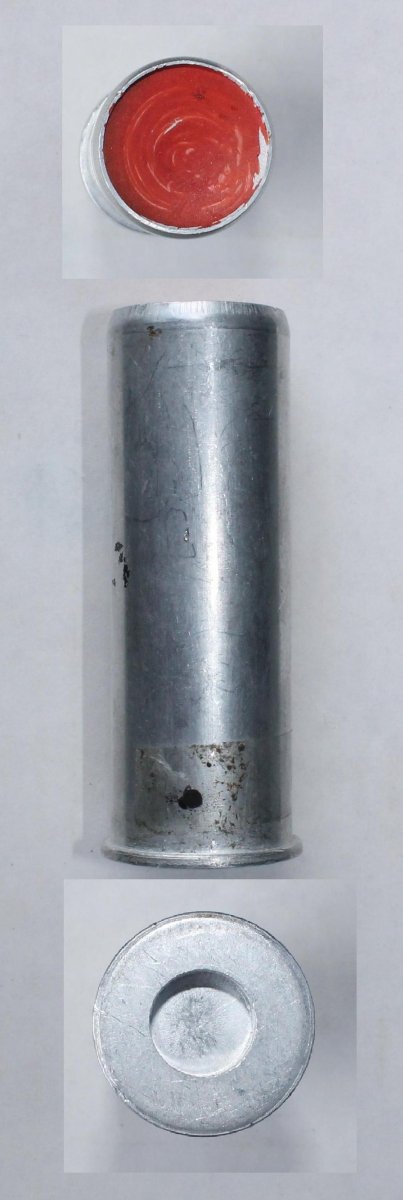

    Претендовать, условно, на приближение к званию вечной гильзы могут, в какой то степени, современные алюминиевые чешские гильзы, но ввиду описанных выше обстоятельств, завозят их не так много, сами гильзы редко бывают в комиссионной продаже.

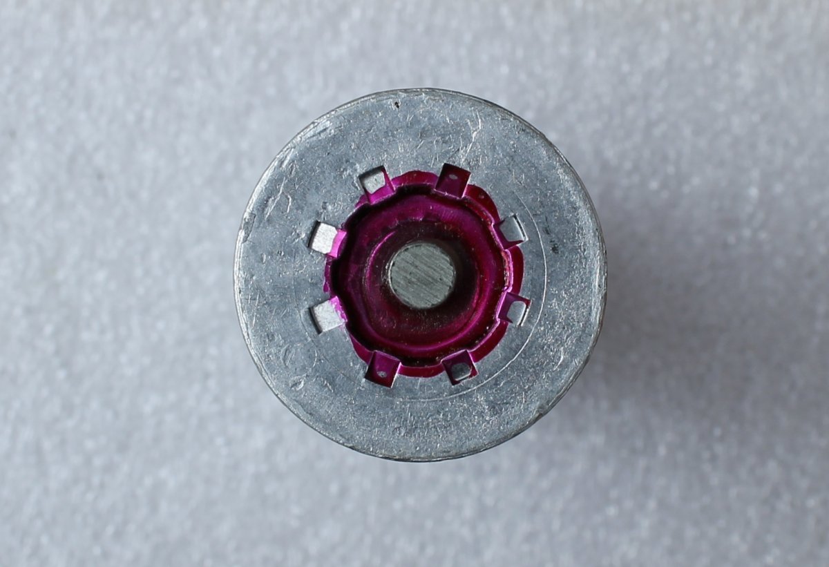

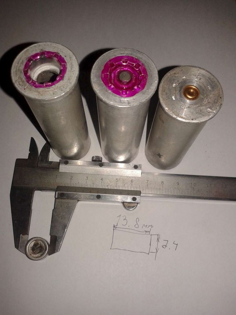

    Менее трудоемкими в переделывании являются алюминиевые гильзы от постановщика тепловых помех военной авиации ППИ-26. В них нужно только перевтулить капсюльное гнездо. В принципе, их можно считать вечными.
    ППИ-26 втулка запала.jpg ППИ-26 гнездо электрозапала.jpg ППИ-26 перевтуленные под евро.jpg

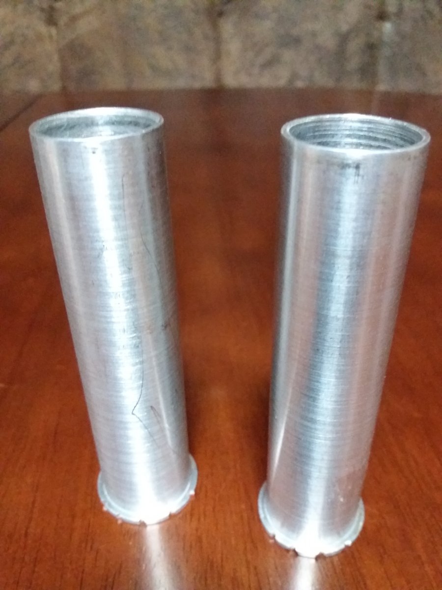

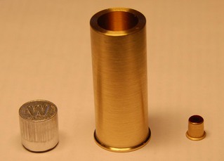

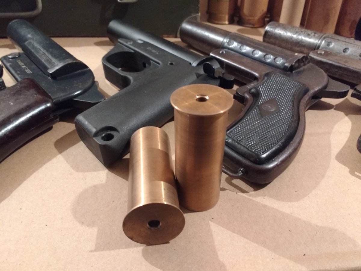

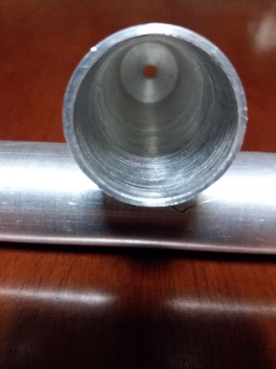

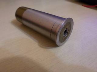

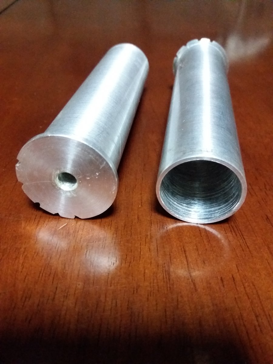

    Но самые вечные гильзы получаются путем вытачивания их на токарном станке из цельной болванки медных, алюминиевых или других нержавеющих сплавов! Вот это уж точно "Perpetuum Mobile"! Вряд ли кто-нибудь сможет точно представить себе количество поколений своих потомков, которое эти гильзы переживут!!!
