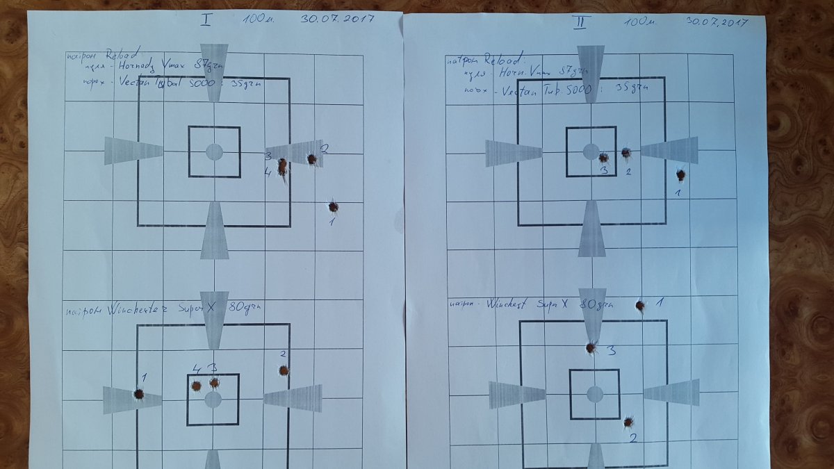

    Дистанция 100м. Стрелял сериями, поочередно - своими и заводскими патронами. Точка прицеливания - центр мишени.

    Как видно - стрельба патронами после релоада даёт лучшую кучность (при условии, что криворукость у меня одинаковая :smile_5:)

  8. Повторяемость результатов следствие соблюдения Технологии процесса релоадинга.
    Найти свою навеску и стрелять. Параллельно можно экспериментировать. Гильзы ровно оборачивать. Их мало. Не 223-й как никак.

    Согласен. Еще нужно иметь время... Потом я очень мало стрелял. Увеличел навеску пороха до 38gr - это максимально допустимая по таблицам производителя. Выстрел стал жоще. Кучность обрадовала. Мишеней нет, так как выехали с друзьями-охотниками на пристрел, каждый свое ружье, перед сезоном охоты. Ну и на мишенях - полная каша...:cool::eek::D

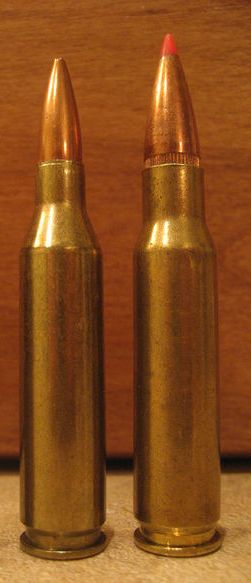

    На фото - .243win та .308win
