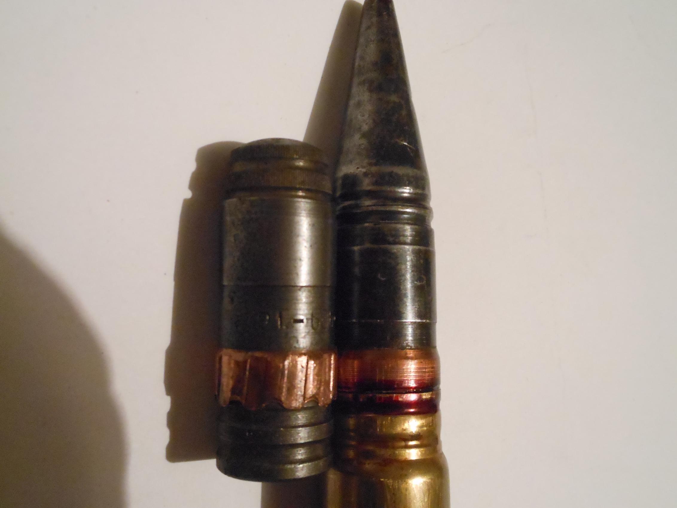

    Прошу помочь определить 23мм снарядик, думаеться для 23х115 мм от НС-23, но может от ГШ-23.

  2. МеталлюгА
    МеталлюгА Stabsfeldwebel
    2.017
    23 мм БТ или БЗТ в таком виде не понятно
  3. Флойд
    Флойд Stabsgefreiter
    133
    Россия Ухта
    На донце сгоревший трассер.
  4. МеталлюгА
    2.017
    Ну бронебои для ГШ почти все с трессером.... кроме одного
  5. Флойд
    133
    Россия Ухта
    Да в том то и дело, не очень он похож на бронебой для ГШ, проточка на снаряде выше и две проточки под бал. колпачек тоже выше.
  6. AK-725
    AK-725 Stabsfeldwebel
    1.893

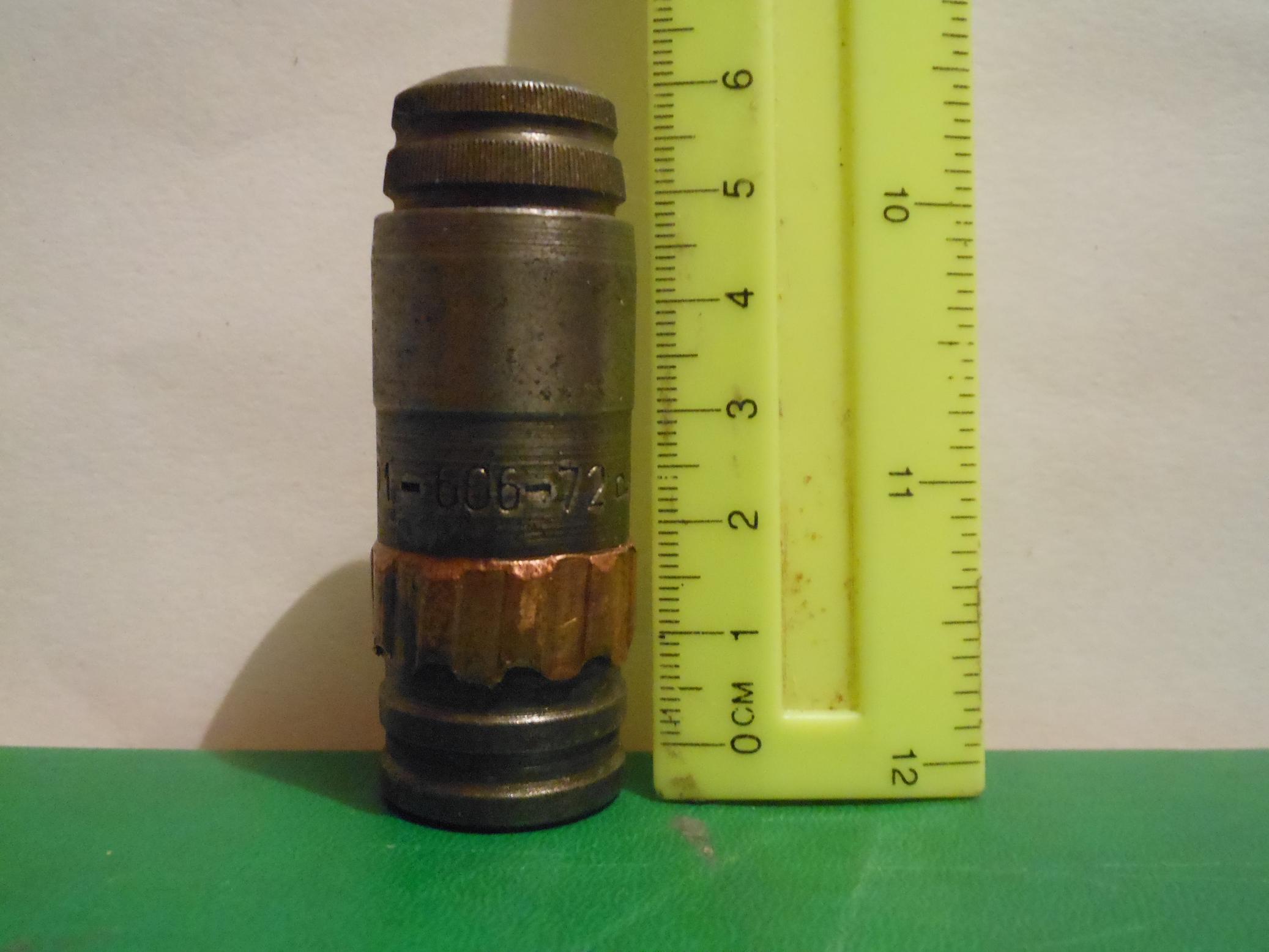

    Снаряд в гильзе и с колпаком - ранний, с сердечником. Если на нем клейма года сохранились - будет до 1970-х.
    Обсуждаемый - более поздний БЗТ сплошной. Может быть и от ГШ, и от Шилки.
  7. Флойд
    133
    Россия Ухта

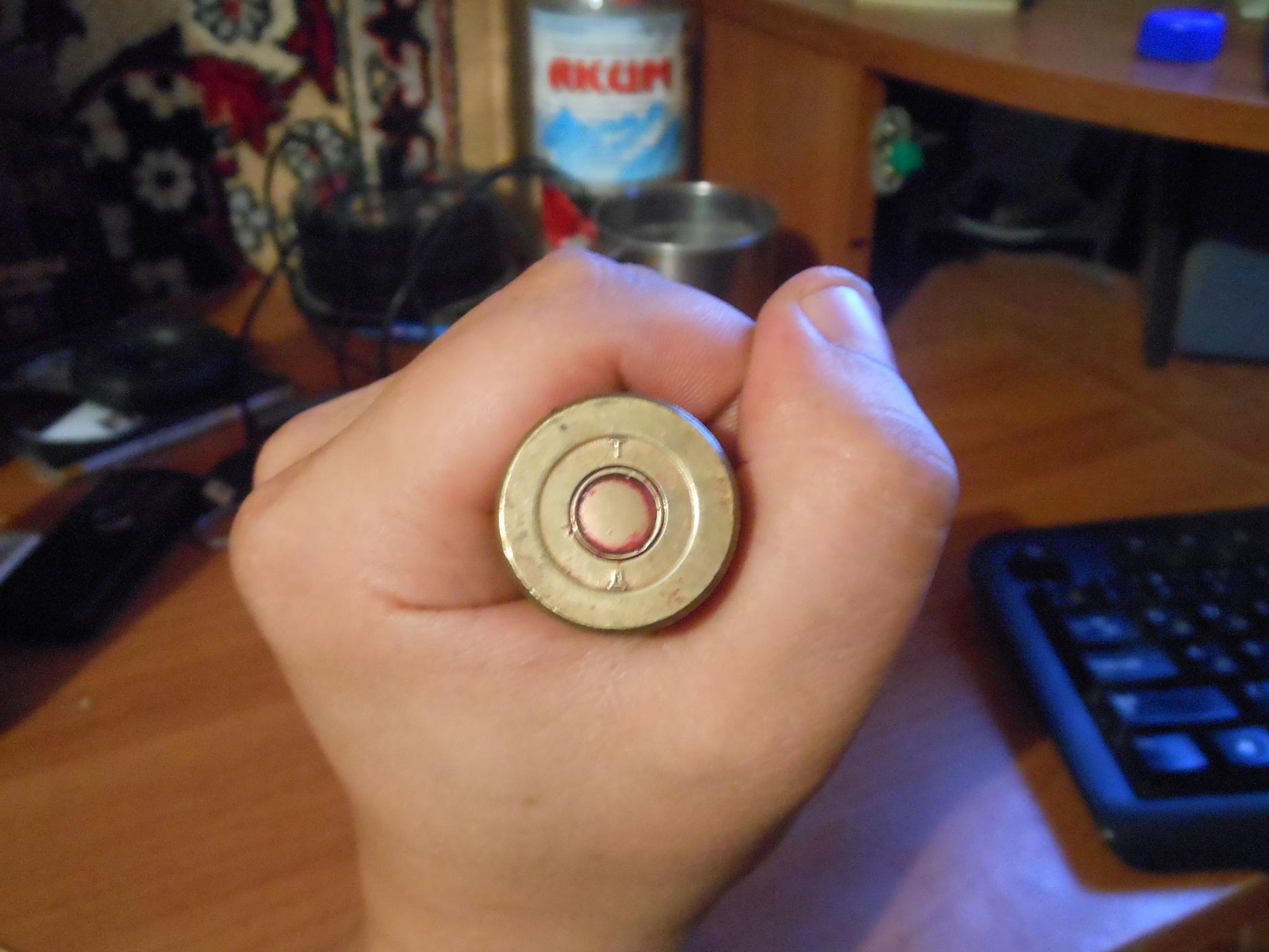

    Клейма Т Д (капсуль реплика) понятия не имею какой год
  8. AK-725
    1.893
    Д - шифр 1953 года.
    Как раз для тех лет и типичный снаряд с сердечником.
  9. Флойд
    133
    Россия Ухта
    Спасибо, т.е он будет нормально смотреться в гильзе под гш-23?
    Просто мне его под нс-23 толкнули:)
  10. МеталлюгА
    2.017
    Смотреться может и будет для тех кто не шарит, но снаряд не от НС, а послевоенный
  11. AK-725
    1.893
    Как Вам его под НС-23 толкали, если на корпусе четкие клейма - 1972 год?
    Бронебой к НС - должен быть такой, как в Вашем патроне на втором фото (гильза с клеймом Д)
    Основное визуальное отличие, если не с чем сравнить - очень узкая проточка между пояском и центрующим утолщением. У современных проточка широкая.
