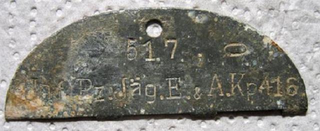

  16. бетман
    бетман Oberfeldwebel
    2.811
    Московия
    По виду у них это было нормой,по всем родам войск попадаются
  17. Max
    Max Stabsfeldwebel
    109
    235
    3.220
    Вена
    Я тоже встречал такую "ЗЮ" в набивках, не часто конечно, но попадается.
  18. бетман
    2.811
    Московия
    А вот верхний жетон фантазия
