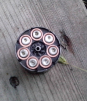

    но при димедроле как по моему опыту флоберный патрончик выстреливает со скоростью около 300 мысочков считай что "магнум"-пневма:beer:
    правда уже модно переделок самих револьчиков -как альтернатива или удешевление выстрелов
    на фото моя маленькая АЛЬФА 420 :eek: и уже под жевело :D
    теперь хочеш как схп :eek: а хочешь пульку в камору под капсюлёк
