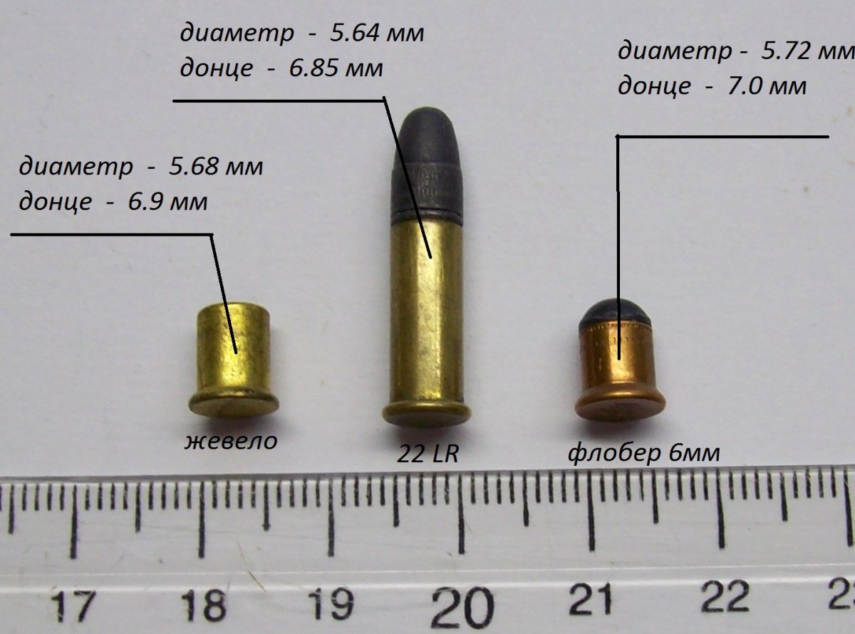

    Составлю компанию, а как вы определили, что это Флобер, пусть даже 22к, не револьвер под мелкашку?

    Патрончики были такие маленькие - я впринципе и не сомневался что это Флобер... до сегодняшнего дня )))
    А на счет револьвера под 22 калибр - ну да... как-то не подумал. Уж из него точно можно этими "флоберами" стрелять. Возможно тут и зарыт ответ на изначальный вопрос.

    Бачив, я револьверчик під 22лр, чеського виробництва на 9 набоїв. Звигляду, револьвер схожий на ті що внас продають під 4мм Флобера. В журналі Охота@Оружия за 14 рік статья є про історію набоїв кільцевого запалення, дуже цікава:).

    Я держал в руках. Но я не заметил этого продолжения ствола в барабан, как на ссылке от Ивана Сидоренко. Это вовсе не означает что ее нет. Просто я ее не искал и даже не думал что такое может быть. Для меня лично вопрос исчерпан. Если это револьвер под 22ЛР - тогда можно стрелять чем хош, но это противозаконно (в моем случае). Если это Флобер 6мм - тогда это тоже противозаконно, но 22ЛР туда не пойдет.

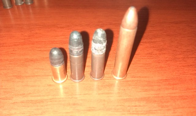

    На соседнем ресурсе в позапрошлом году было валом именно конусных флоберов 5.6мм .
    Лично я с пол года назад продал свою заначку - 6мм флобер с шариком ...
    Так что и видели , и пользовали :D
    В .22LR , как уже указывал выше камрад , есть пороховой заряд . А у патронов Флобера метательной , так сказать , силой есть капсюльный состав . Единственное , что первый «полноценный» (то есть имеющий пороховой заряд) патрон кольцевого воспламенения .22S был создан на базе одного из патронов Флобера Так что не вводите читателей в заблуждение .
    Как то так .

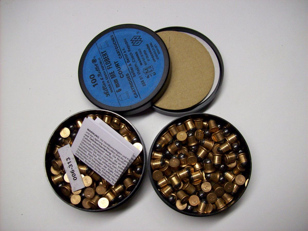

    У чехов в 4мм тоже есть немного пороха. Совсем немного. вообще нисколько. Но есть.

    Чехи таки подсыпают пороху в патрончики...но, судя по посту
    это уже не патроны флобера:). Как-то так.
    А если серьезно и без придирок к словам и буквоедства, то "Конструктор Берингер спустя 14 лет усовершенствовал патрон флобера: упрочил гильзу, удлинил ее добавил пороховой заряд и изменил, форму пули." То есть, патрон 22lr или патрон Берингера есть усовершенствованный патрон флобера.

    Такое впечатление . что вы не читали мой пост : " патрон кольцевого воспламенения .22S был создан на базе одного из патронов Флобера " . Зачем повторять то же самое ? LR от S отличается только длиной гильзы и LR появился позже , чем S .
    Нет у чехов в гильзе пороха . НЕТ ! Есть осыпавшийся капсюльный состав .

    я не убежден, я это знаю, ибо разобрал не один десяток патронов. фотографий у гугля спросите- там их море.
    А шешушеный капсюль я сразу выбрасываю, когда при разборке обнаруживаю.
  21. gudvin696
    gudvin696 Leutnant
    1.241
    Таки да ... валялись несколько чехов - разобрал ... есть тонер :rolleyes:. Согласен ...
    Я баловался , в своё время , немцами , там ничего не было . Давно это было ... Сейчас балуюсь другим :D .
    Тогда возникает закономерный итог : чехи уже не совсем флобера :D
