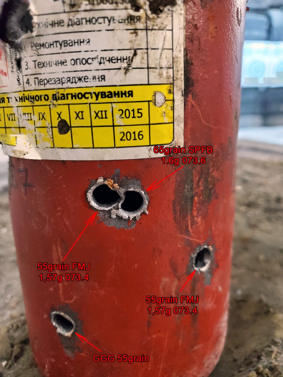

    Сегодня провел предварительные испытания пулек от Alex KS с тонером 073,6
    Испытуемые
    - 85grain SPFB
    - 80grain SPBT
    - 65grain SPFB
    Испытательный стенд: DB-15 10.5'' 1:8
    Что как-бы намекает на довольно сильную ограниченность по стабилизации и скорости пули. Это будет очень хорошо видно на мишени.
    85 и 80 заряжал по одному(!!!)
    Итак результаты:
    Видно что 80грейновая пуля прислала утюг. Для boat-tail 1,45грамма провалился по стабилизации. Группу порвало.
    ОДНАКО!! 80грейновая пуля отлично зашла на 1.4граммах. Отрыв - это поправил прицел чтобы было ближе к центру. На самом деле группа выходит в 10гривневую монетку.
    65 грановые пули стандартно зашли очень неплохо на обоих навесках 1.55 и 1.6 грамма. Из магазина быстрым темпом. Вписались в нормальную кучность карабина

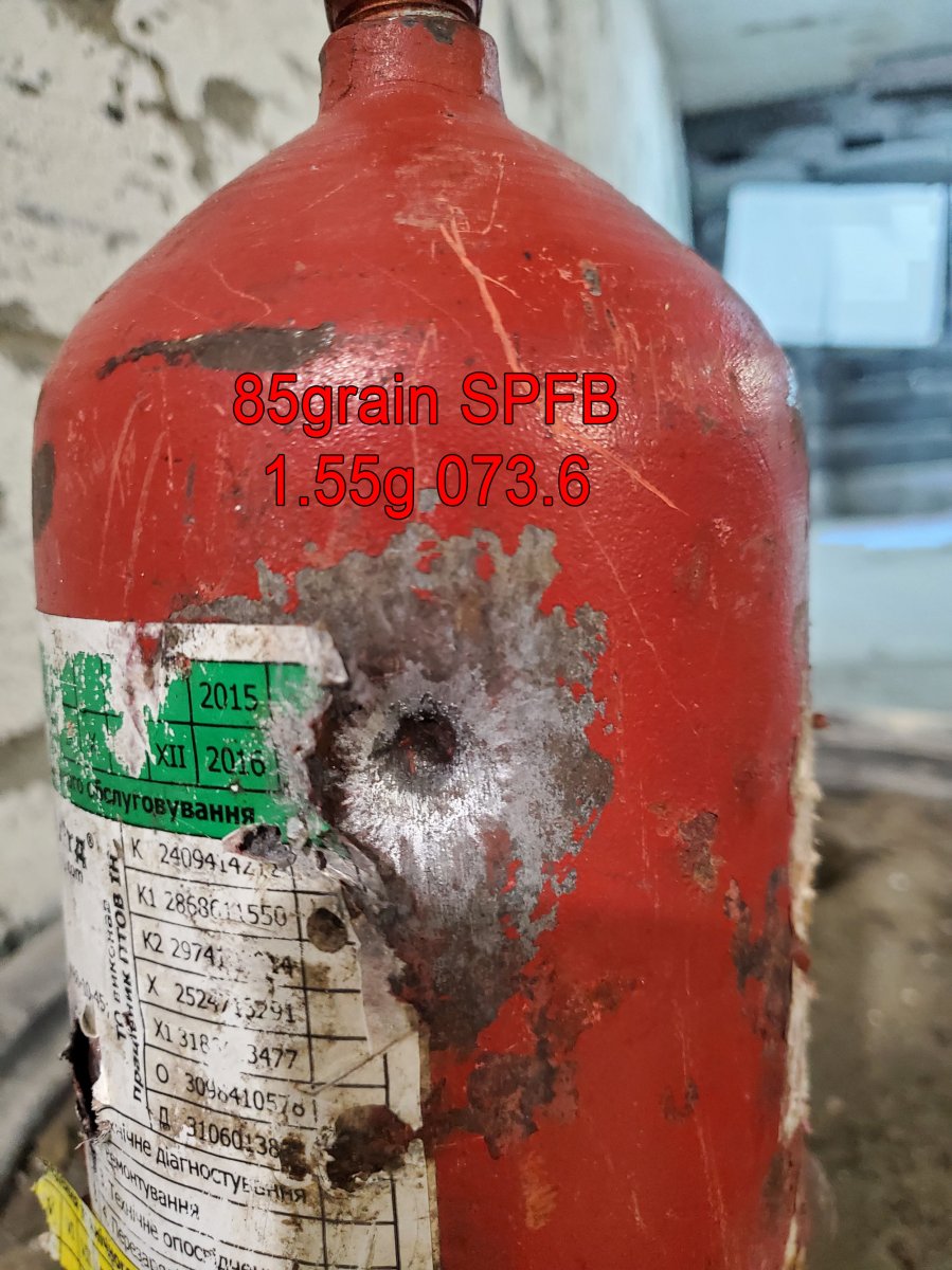

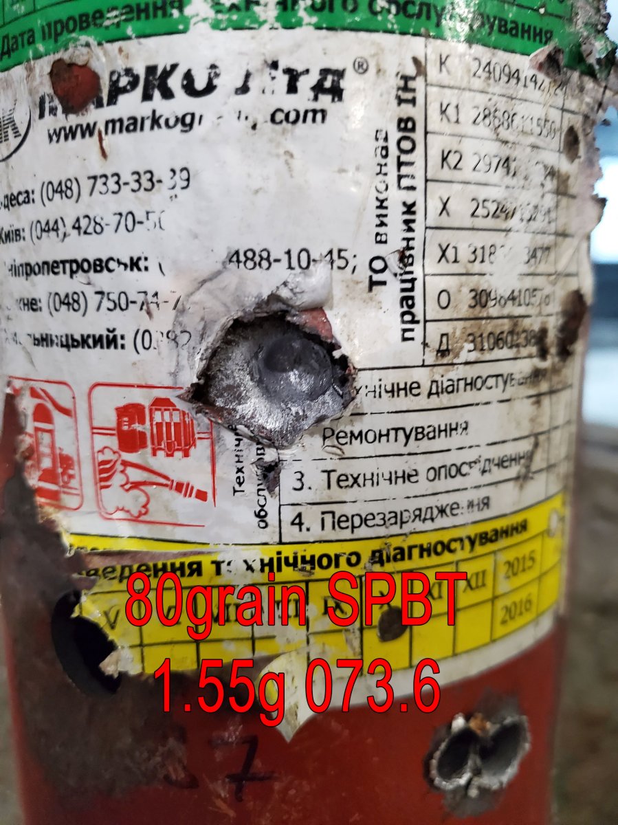

    Также был расстрелян случайно подвернувшийся савэцкий углекислотный огнетушитель. Тяжелые софтпойнты из короткой дудки ожидаемо не прошили стенку, 85грановая оставила вмятину а 80грановая вырвала куски металла до искр, но не прошла в середину.
    Все остальные доступные пули легко прошли первую стенку и оставили вмятины на задней стороне.
    Вывод:
    - Все прошло безопасно, без приключений как на 073.4
    - Надо ковырять в районе 1.4 грамма для 80 грановой SPBT
    - 85 грановая полетела на 1.55 граммах и капс не порвало. Возможно, у нее есть полочка кучности ниже и выше 1.55 (1.53 или 1.57? было бы удобно.)
