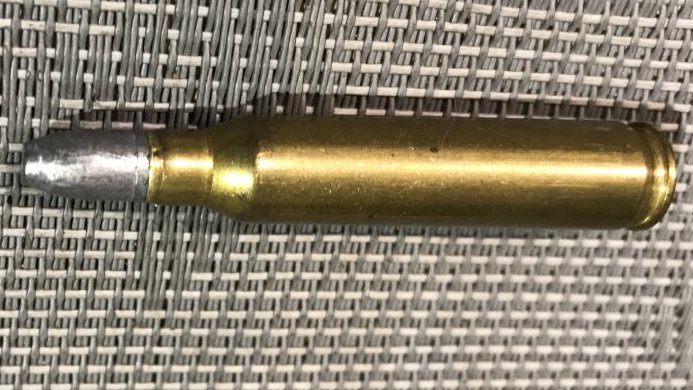

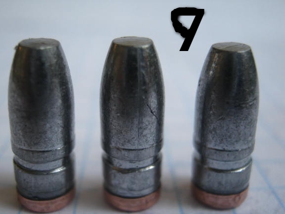

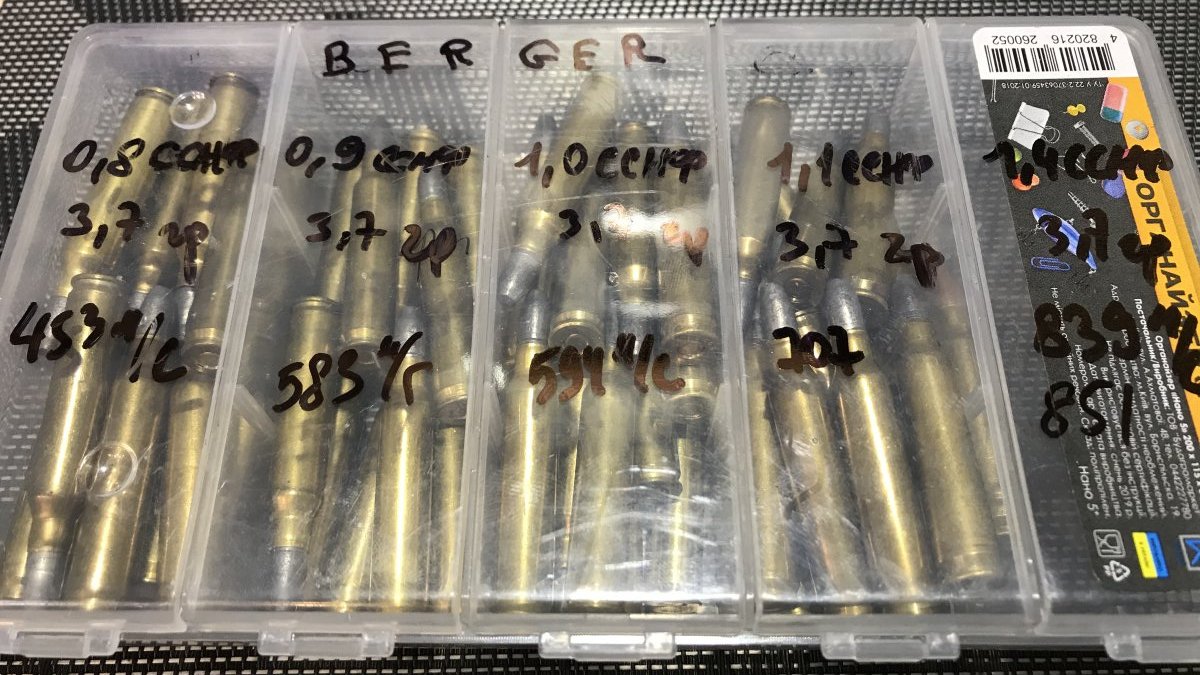

    Провели новое тестирование моих свинцовых пуль 55 грейн медный газчек калибр .223rem карабин Сайга 223 твист 1:9, пули сделаны из моего стандартного мягкого сплава.
    Отстрел проводили через хронограф, в мишень все пули пришли ровно - никаких срывов с нарезов "утюгов" - нет.
    1. порох ССНФ 0,8 грамм сверхзвук 453м/с
    2. порох ССНФ 0,9 грамм сверхзвук 583м/с
    3. порох ССНФ 1,0 грамм сверхзвук 594м/с
    4. порох ССНФ 1,1 грамм сверхзвук 707м/с
    5. порох ССНФ 1,4 грамм сверхзвук 840м/с

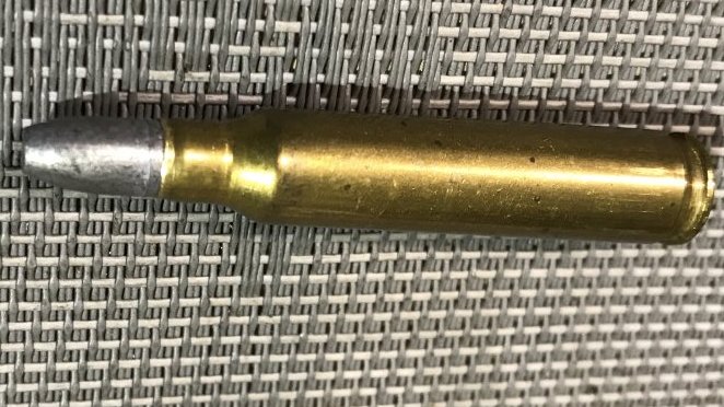

    Так же один из тестеров выразил мнение что пули мягкие при подаче могут заминаться и страдает кучность - на этой же Сайге 223 вняли один собраный готовый патрон и похолостили его 10 раз и сфотографировали с двух сторон его - никаких замятий не обнаружено.
    Олег САН та Alex KS подобається це.

    Відносно заминання свинцевого носика кулі- на деяких напівавтоматах таки заминає. Але це пов'язане з конкретним екземпляром зброї.Або занадто туга пружина магазину.або канал подачі на рампі . кххм...має характерні особливості. У мене немає точних даних щодо цього. На кількох Арках однієї й тої ж моделі- на десяти все гаразд.на одній забиває носик набік.
    berger2000 подобається це.
  26. berger2000
    berger2000 Oberleutnant
    3.971
    Ваши пули и мои - они отличаются. У Ваших острый нос - у моих усеченный. Ваши пули из чистого мягкого кабельного свинца. У меня - сплав с добавлением сурьмы более твердый.
    Так же глубина посадки пули тоже влияет.
