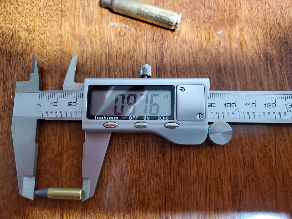

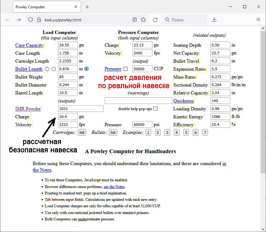

    Согласен, давайте более научно подойдем к вопросу.

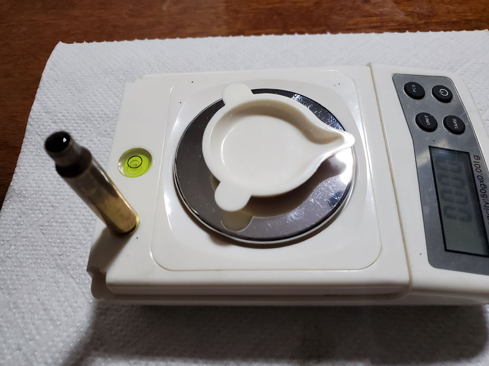

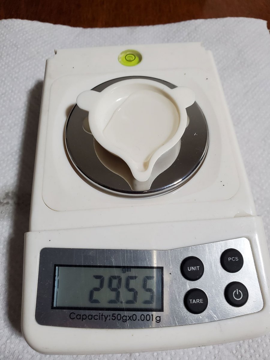

    Замеряем объем гильзы СТРЕЛЯННОЙ этой пулей как того требует программа Powley Computer (которая считается основной для расчетов у релоадеров)

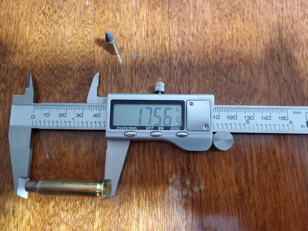

    И еще нужна длина стреляной гильзы

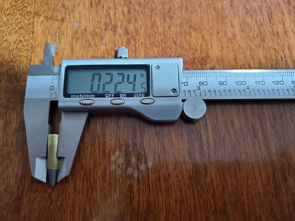

    Сделаем замеры пули

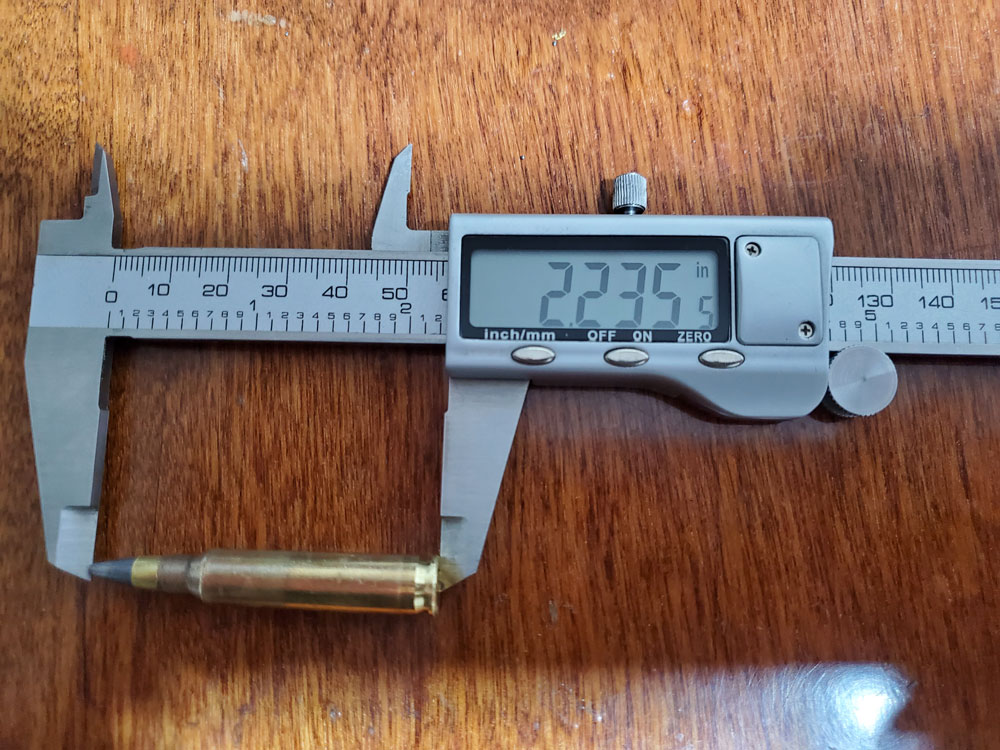

    Замеряем полную длину сборки
    Масса пороха в гранах (Lovex 073.4 это полный аналог IMR3031)
    Вбиваем данные в программу
    4136 атмосфер. Что целиком и полностью подтверждается данными на прочность капса с учетом погрешности.
    Уот так уот

    Так не работает. Как я могу проверить правильность вводных данных? Надо чтобы был выбор калибра , коего в данной программе нет. И пуля любая заводская идентичного калибра и веса. И навеска пороха и чтобы видеть график. А в вашей таблице вы можете ввести неверные исходные данные и я никак не могу это увидеть. И для давления всегда выводится график - то что вы выложили - это подбор нужного вам результата чистой воды.

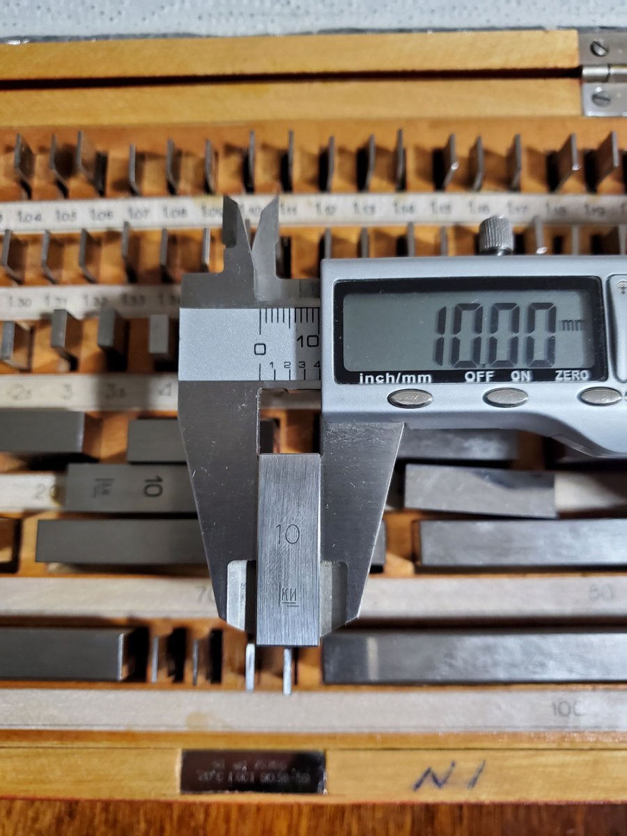

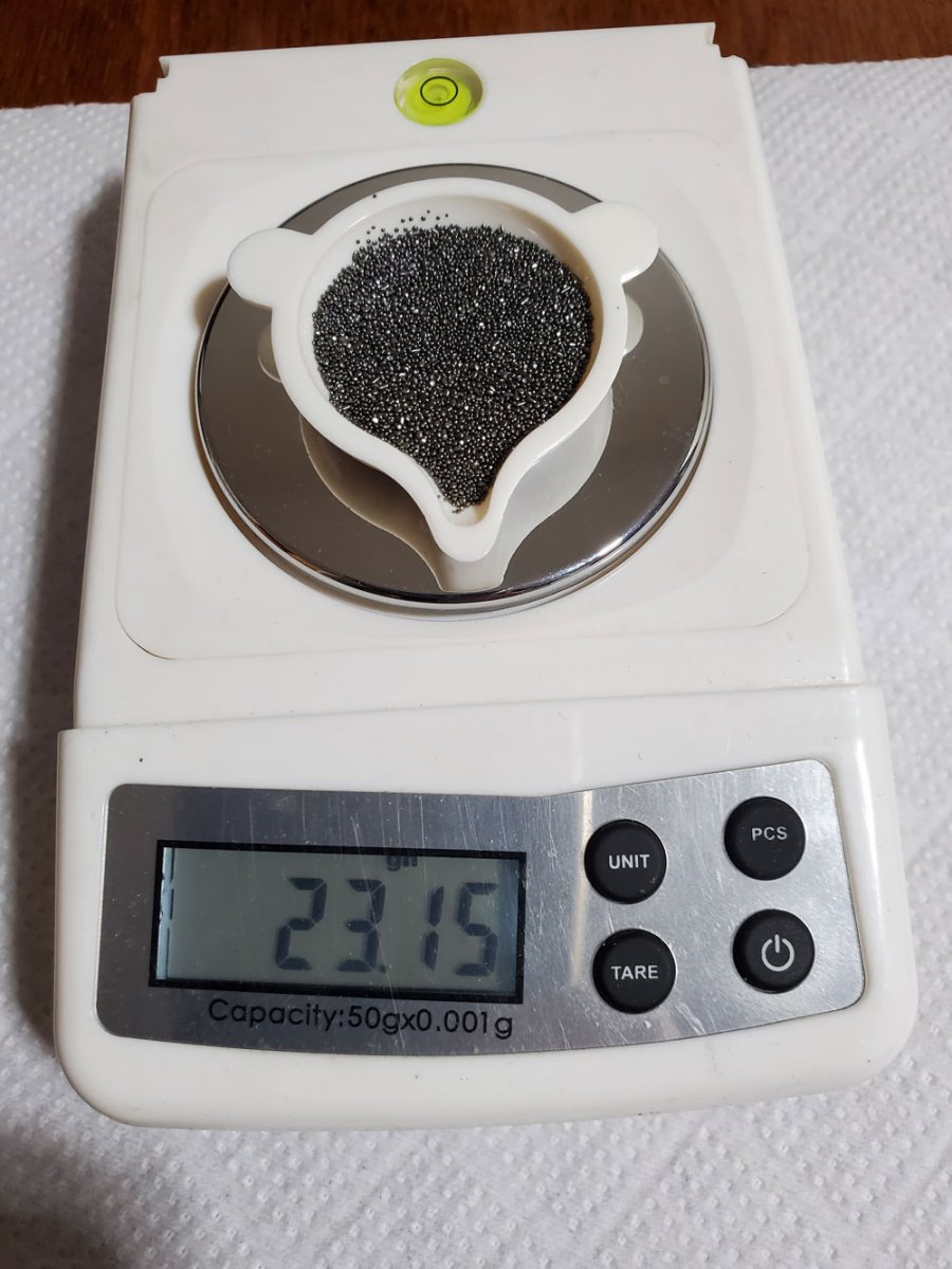

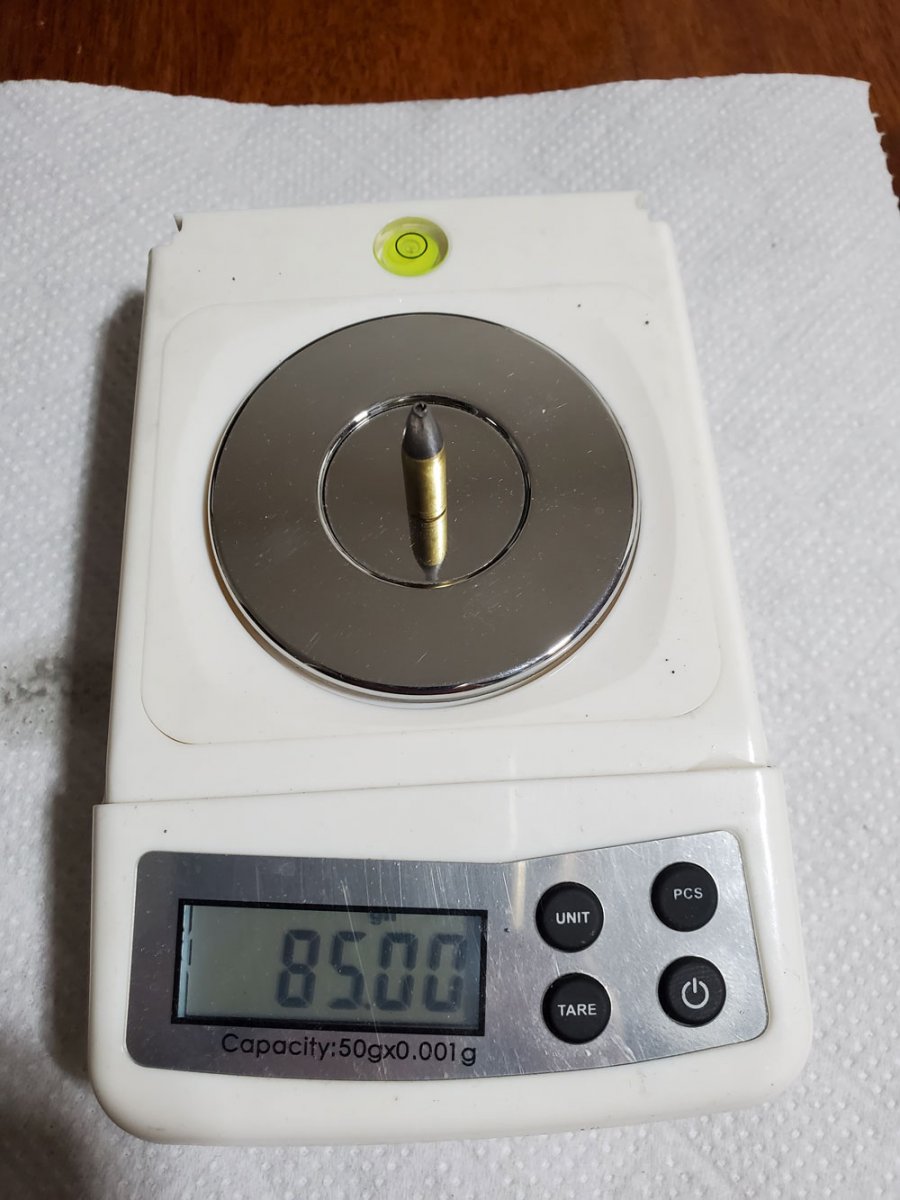

    Я вам дал ВСЕ. АБСОЛЮТНО ВСЕ необходимые данные чтобы вы из могли использовать в любой другой программе. Выберите ЛЮБУЮ программу которая может произвести вычисления которые вам нужны и вбейте в нее эти данные. Но вы этого же не сделаете да? Потому что тогда окажется что вы не правы.
    Если вы не верите моим измерительным приборам то вот.
    Весы откалиброваны до тысячной грамма
    Штангенциркуль поверен до сотки с помощью КМД пластин первого класса точности (тоесть, можно было бы поверять приборы до ДЕСЯТИТЫСЯЧНОЙ миллиметра)
    Я специально держу на весу чтобы не было "положил и раздвинул"

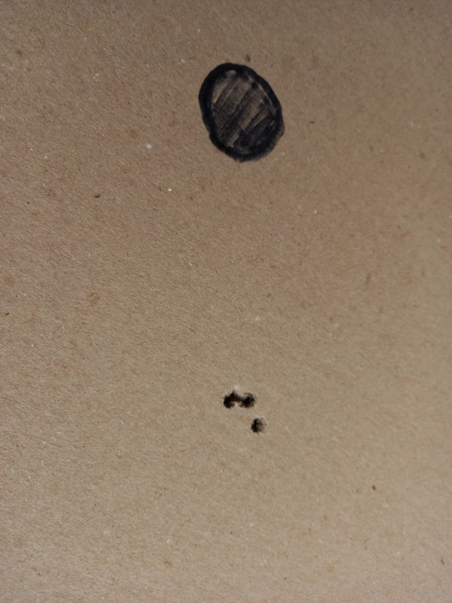

    Ну раз вже пішла така п'янка)))...
    Незавершені результати налаштування патрону з кулею 69 gr SPRBT. Дистанція 100 м. Тікка Т3 ствол 62 см твіст 8 . Стрілок - мисливець.до високоточки ніяким боком. Оптика з товстою сіткою.ноунейм якийсь. Пристріляна на 50 м під покупний патрон 55 грейн. Кнопка Фіоччі.порошок Maxam GDB 111. COAL патрону - 56.9-57 мм.Тобто - усі компоненти з найбільш бюджетних.
    Розміри рожевого стікера на фото - десь 5 мм на 20. Перевищення групи над точкою прицілювання на цій дистанції - абсолютно закономірна річ.нас цікавить тільки розмір купки. На тому фото де лягло вертикально - наважка.наскільки пам'ятаю - 22.2 грейни. На другій групі- 22.5 грейн. Можна було ще пару кроків по 0.2 грейни уверх зробити.
    Відповідність довжини патрону під конкретний патронник для кращого заходу на нарізи - не підбиралася.
    berger2000, F_R_A_G, Unnamed Player та 2 іншим подобається це.

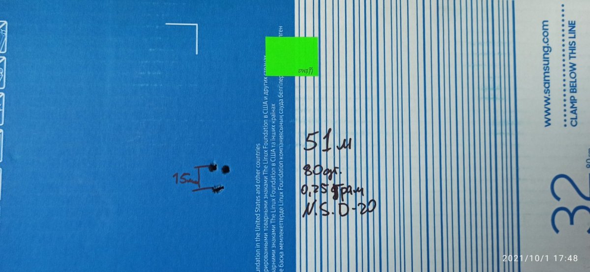

    До речі - от яскравий приклад. Людина добре знає свою зброю. Чітко знає що йому потрібно від патрону.які параметри компонентів повинні бути і під яку задачу цей патрон призначається.
    Куля 80 грейн FB ( пласка база) .під дозвук. Результат першої ж спроби. 50 м . Між дірочками 15 мм
    Unnamed Player та radiowaveserfer подобається це.
  11. Alex KS
    Alex KS Stabsfeldwebel
    589
    Запоріжжя
    Такий же приклад. Куля 80 грейн FB . Інший стрілок.таке ж розуміння - чого потрібно досягти.які повинні бути параметри кулі.порошок був використаний інший. Дистанція 55 м .результат - прекрасний .
    Про себе - а ,,, б йому не бути такому результату.людина в армійській розвідці працює
    Останнє редагування модератором: 27 жов 2021
