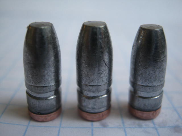

    Если это технологически доступно - можно попробовать сделать усеченный конус на носу пули - обычно при подаче плющится именно нос пули.

    Це технологічно доступно.але трохи іншим методом.Трохи змінити налаштування штампів.щоб не формувати ніс кулі в нуль.не дожимвти її. Але тоді зникає весь сенс важкої кулі у цій формі.

    Перше. Мені знайома діяльність людини переписку з якою ви виклали. Він навіть близько не є винахідником технології так званих селі мейд куль. З болем і щирим співчуттям повідомляю вам що ви .Еммм... Трохи не розібралися в питанні.
    Друге. Моє обладнання в декілька разів дорожче ніж комплекти під звичайні релоуд преси від цього дядька. Це не значить що його штампи погані. Просто вони розраховані на виробництво сотні другої куль для власних потреб. Причому вони будуть чудові. По формі і якості.Але обладнання для мілкосерійного виробництва з можливістю швидкої зміни будь яких налаштувань - то трохи інше.
    Трете. Вам декілька людей розписано про матеріали.їх склад.порівняння з складом матеріалів оболонок від великосерійних виробників.
    Після цих повідомлень ви пишете про свою технічну освіту і продовжуєте вєщать про невідомо що за матеріали і розбиті пульні входи.
    Дякуємо богам - в процесі диспуту ми з'ясували що ви не маєте практичних знань в частині релоуду.
    То в мене єдине питання - А нвшо ви тоді читаєте.та ще й приймаєте участь в обговоренні досить вузькоспеціалізованих питань які вам в принципі нецікаві?
    Також с болем повідомляю вам що на релоуд патроні можна видати результат кращій ніж заводський патрон.навіть цільовий і дуже дорогий. При умові що ти розумієш що робиш і що потрібно для досягнення такого результату. На тій зброї з якої ти збираєшся зробити постріл цим патроном.
