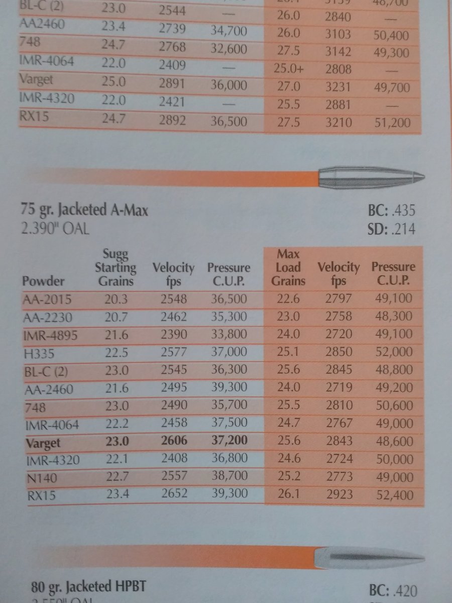

  11. Unnamed Player
    Unnamed Player General-major
    34
    55
    8.845
    Саме так, це навіть у фірмовому каталозі є.
