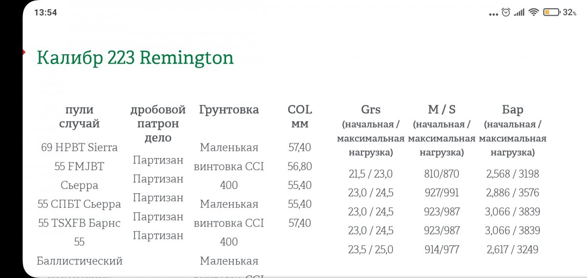

    Добрый день.помогите разобраться.maxam gdb111
    Sierra hpbt 69gn навеска22.5гн скорость замеряная по трем выстрелам 788.799.780мс.
    А по мануалу у них рекомендации 21.5-23гн и скорость 810-870мс...
    По факту скорость низкая,даже ниже чем их нижний предел,а навеска почти мах....
    Ствол 16"....
    Теперь сижу и думаю...либо порох отсырел,либо длина ствола ...и кто пробовал сыпать больше чем в мануале...

    Manual maxam gdb111 Screenshot_2021-05-22-13-54-21-797_com.android.chrome.jpg

    Не отсырел, данные указанные в "мануале" обычно соответствуют стволу длинной 600 мм/24".

    А на сколько падает скорость на минус 1"?
    И я так понимаю чтобы реально разогнать пулю надо выйти за их навески рекомендованныеесть у кого то такой опыт?

    Не будет из 16" так как из 24".

    Непонятна такая разбежность скорости фактической на моем стволе и на ихнем...у них мин 810,а у. меня мах почти по навеске 788мс...
    По бумаге на 300м 6см по центрам,а вот для охоты хотелось бы скорость повыше...
