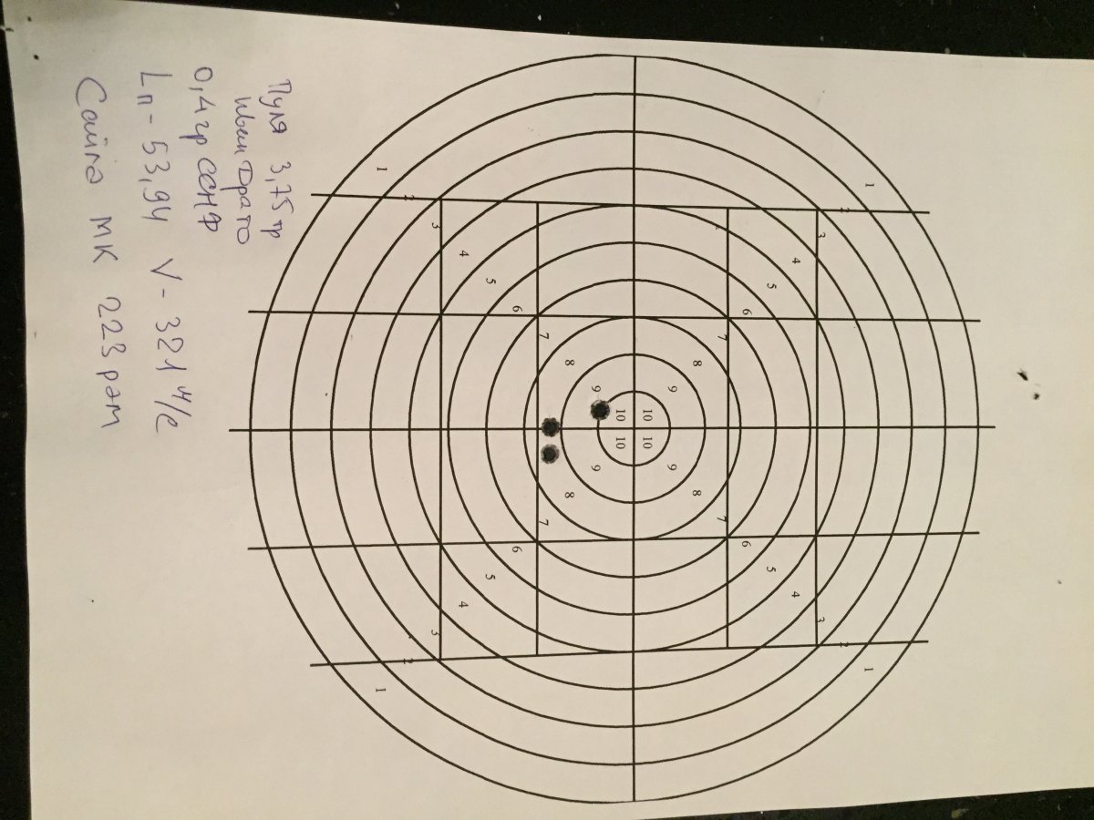

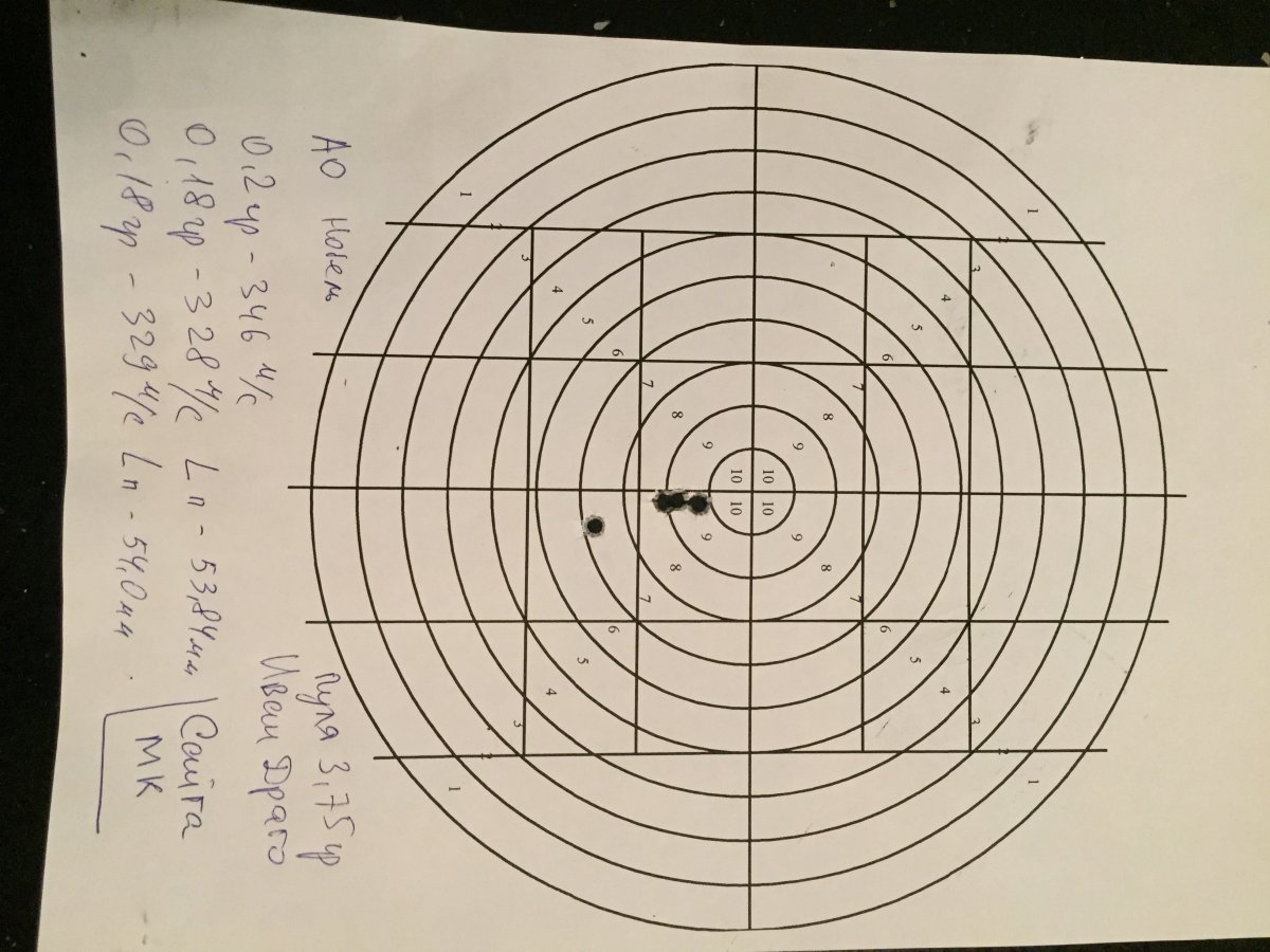

    image.jpg image.jpg Всем доброго вечера. Провел тест на хронограф дозвуковых патронов и вот результат. И так мы имеем дозвуковой патрон с пулей 3,75 гр с мощностью в 200 дж,ровные отверстия в мишенях говорят,что пули нормально закрутились. Затвор даже не щелкал-это абсолютно тихий выстрел. По цене с учетом многократного применения гильзы получаем около 3 грн! Как по мне лучше был Нобель АО. Банки хватит при такой навеске на тысячи выстрелов. Одно неудобство-это засыпать крупные пластины в маленькую горловину гильзы. Нужна подходящая воронка. В целом я остался очень доволен. Не нужны дорогие кит конвекторы,патрон мощнее и дешевле мелкашечного. Ну понятно нужно перезаряжать . Но болтовик тоже перезаряжают и не жалуются. Тест на Сайге МК рэм 223. Дистанция 4 м до хрона. Стрелял с вертикальным смещением чтобы увидеть вход каждой пули. Если честно то в оптику на таком расстоянии хреново видны кольца мишени. Поэтому вопрос точности пока оставим открытым. С ув.

    Вполне достойный годный результат. Дозвуковой патрон в калибре .223rem получили - и с использованием бюджетных комплектующих. Так что если кому интересно - берите рецепт и используйте!
    Пуля .223rem 55 грейн:
    1. порох ССНФ 0,9 грамм сверхзвук 600м/с
    2. порох Nobel Sport A0 0,18 грамм дозвук 328м/с
    3. порох ССНФ 0,4 грамм дозвук 321м/с
