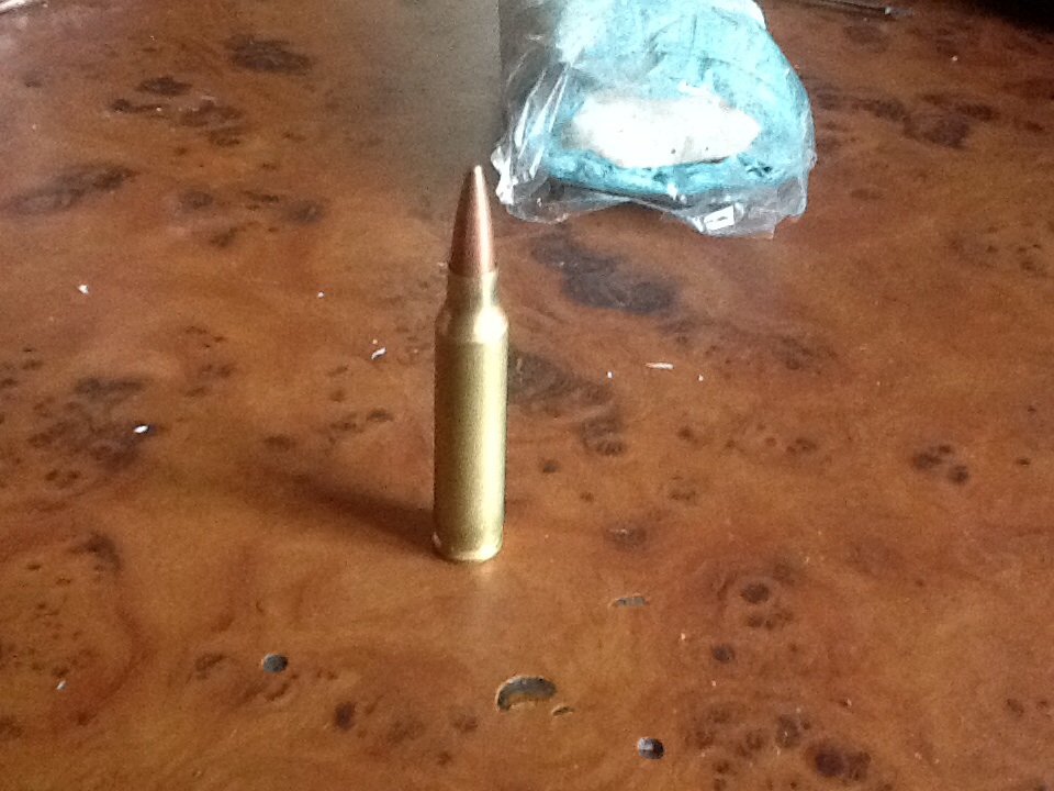

    Хохохо, хотите прикол-если удалить из фуллсайз матрицы декаппер с орешком и обжать гильзу то пуля 5,45 садится на длину 57,5 так плотно, что ее пальцем хрен провалишь несмотря на неправильную оживальную форму. Постараюсь на днях провести тест по стрельбе. Их цена на форуме была по 1,5 гривнь и мне пришлось обрезать им носик чтобы усадить в гильзу-при этом я даже получил кучность неплохую)) теперь можно ничего не обрезать. Не благодарите))
    Олег САН, Kievliv та AVN подобається це.
  15. Вадим-28
    Вадим-28 Stabsfeldwebel
    772
    Чтобы провалить пулю в гильзу мне пришлось надавить с силой об стол-думаю что будет работать

    Меско у меня только для свинца-для оболочки у меня или хорнади или геко-гильзы качественные и при правильной подготовке позволяют исключать некоторые факторы. Меско тоже хороша, но не для 5,45 пуль это точно. Постараюсь поехать сегодня на свою 50-метровку и протестить
  20. Вадим-28
    772
    такс,эксперименты с 5,45 пулей в 223 калибре провальны-первая группа еще туда сюда,вторую группу разбросало по всему пулеулавливателю,третью тоже-навески были от 1.33 до 1.35 сснф. за сим прекратил сие занятие ибо эта пуля не предназначена для этой гильзы-недостаточная плотность посадки скорее всего. овчинка не стоит выделки,хотя обрезанные пули показали себя неплохо,но мой свинец летит куда лучше. фото делать не буду,предлагаю поверить на слово))
