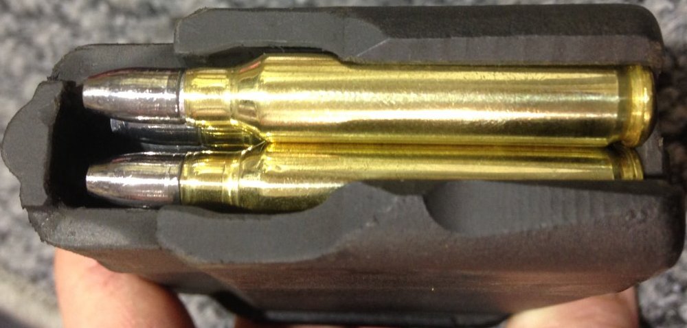

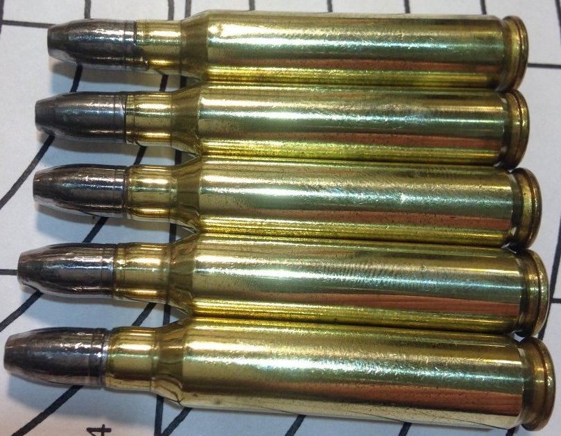

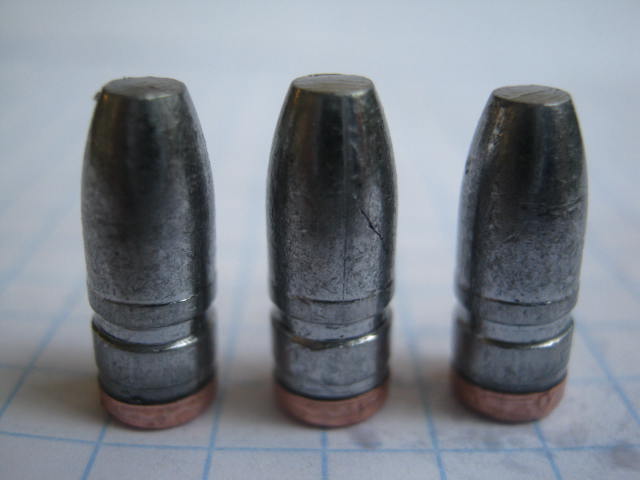

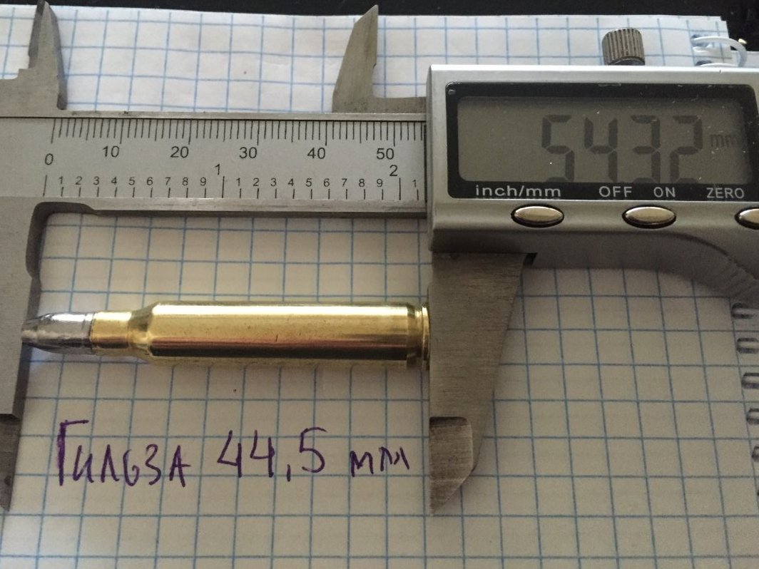

    патрон .223rem на основе свинцовой пули с медным газчеком 55 грейн от Ivan Drago - отстреляли его по мишени с расстояния 30 метров. Информация по снаряжение навесеке и точности:
    снарядил несколько штук. Один немного выгрызло свинец,а остальные без проблем собрались. Нужно просто выравнивать положение пульки-не сразу вгонять,а предварительно поджать,потом попустить и додавить и все входит нормально. Проведу тесты на ССНФ-0,8 0,9 и может 1,0 гр навески. Сниму скорость и входное отверстие. Так же посмотрю по перезаряду.
    провел тест твоих пуль. По снаряжению на 20 шт всего два закуса пули. Вообщем можно считать,что снаряжается нормально. По навескам. Лучший результат на 0,9 гр ССНФ. На моей сайге есть перезаряд,пули вошли в мишень ровно и терпимая кучность. Горлышко гильзы не деформировалось как на мощных патронах. На 0,8 гр тоже все работает,но куча немного хуже. На 0,7 гр из пяти патронов два неперезаряда. Т е уже маловато навески. На навеске 1 гр куча была хуже. Вывод:пули для пострелух по мишеням на 50-100 м вполне рабочие при навеске 0,8-0,9 грм ССНФ. Есть записи скоростей на хрон.

    Иван скажите, какова длина собранного патрона? на фото разная глубина посадки пули.
    Ivan Drago подобається це.
  22. Ivan Drago
    Ivan Drago Oberfeldwebel
    586
    длина собранного патрона с этой пулей

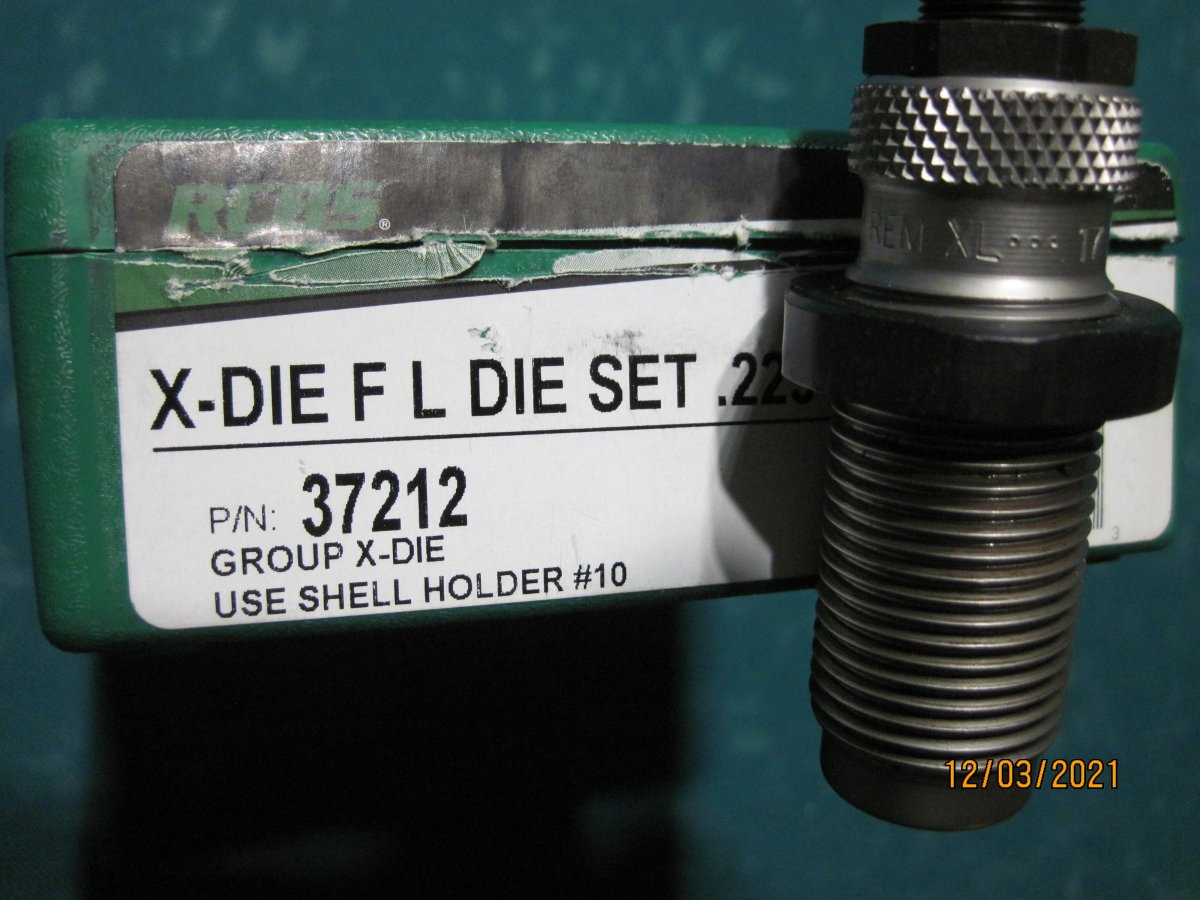

    Коллеги выручайте, нужен совет! первый десяток собранных патриков и первый блин комом. на 4 из 10 затвор не закрывается. попробовал на гильзах- обжал десяток и таже история.4 из 10. матрицу выставлял до упора и пол оборота назад. зажал матрицу до упора теперь 1 из 10. до сих пор стрелял только меско проблем не наблюдалось. IMG_3595.JPG по матрице смущает 2 вопроса-надпись на коробке шелходёр номер 10 (у меня Лии) и надпись на матрице XL. подобных надписей на матрицах 7.62х54 у меня нет. карабин рем 7615 полицай под нато.

    Фото обжатой гильзы?

    Попробуйте до упора и полоборота вперед

    тогда рычаг пресса не становится в крайне нижнее положение.
