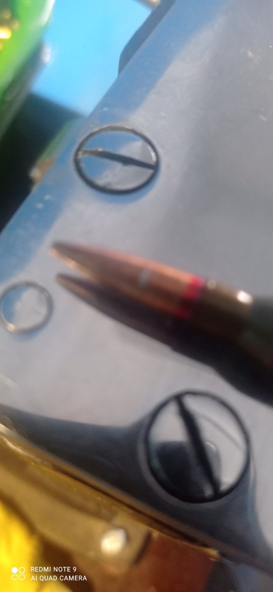

    Всем доброго здравия. Возникло у меня тут недоразумение и легкий конфуз, взял я, от нечего делать калашовскую пулю 5.45 и решил проверить протянув по 223 стволу шомполом насколько она в действительности меньше 223- тей пули, 5.45 так вцепилась в нарезы что пропихнув сантиметра три в перед дальше тянуть не захотелось, выбил назад к патроннику, пуля 5.45 магнитилась не хотел рвать нарезы, получается если взять с медной оболочкой то вполне полетит с 223, или я где-то что-то не досмотрел на форуме?

    Скоріше за усе там оболонка біметал.тобто залізяка покрита міддю на декілька мікронів.вона набагато жорсткіше ніж мідь.буде вбивати ствол.
    Апд. Перевірив надфілем кулю з армійського 5.45 - так і є. Викиньте каку. Зекономивши пару грн на дармових кулях - вб'єте ствол. Кацапьо не може не напаскудити.навіть у мєлочах)))
    Slash_19 та Labaz подобається це.
  20. Alex KS
    Alex KS Stabsfeldwebel

    В шаровых зеленых армяках таких нет. Там только биметал. Им стрелять можно, но только если ваша дудка хромированая.
    Нержавейка и черные стволы убиваются за 300-500 выстрелов
    Labaz та Alex KS подобається це.
