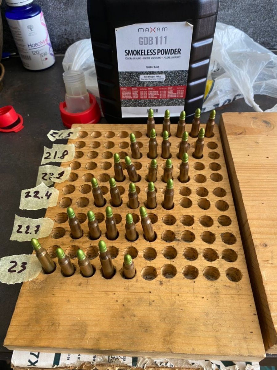

    Я на кулю з газчеком і в полімерному покритті даю цього порошку 22.6-22.8 грейн. Колись заміряв з допомогою знайомого лабрадаром - показувало швидкості біля 800 м/сек. Більше вже ніззя.бо буде зривати з нарізів

    Не було часу дописати... При такій наважці і делікатній посадці кулі у гільзу- без крімпа і з відбором набоїв з чітко однаковою наважкою 22.8 грейн. Гонг 280 мм.відстань 200.пару разів 230 м .інструмент АРка.колліматор.з сошок-стабільні влучання. Як мінімум - 3 з 5 пострілів приходять у ціль. Можна розраховувати що такий патрон і на 300 м дотягнеться. Якщо з крімпом і не паритися ідеально однаковою наважкою-можна розраховувати на 150 м і стабільні влучання. Я в принципі такий патрон збираю як валовий.для динамічних пострілушок на 30-70 м.

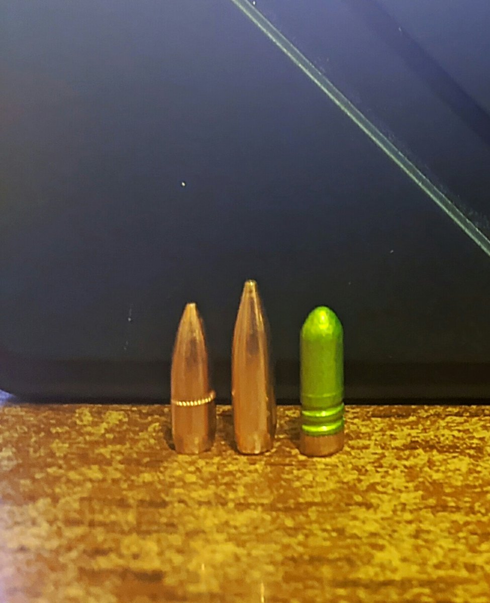

    Юзаю 62gr fmj, 69gr hpbt, 75gr свинец в полимере и 66gr свинец в полимере, закончились - их нет на общем фото) со свинцом много возни с настройкой и посадкой. Но летит очень хорошо, скорости под 780-810м/с. Конечно мягкая свинцовая пуля лучше работает в 300blk. Но и тут есть потенциал.

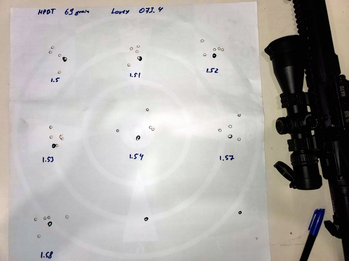

    Испытал "Бюджетный" вариант тяжелой пули HPBT 69грейн из дудки 10.5'' 1:8
    Порошок Lovex 073.4
    Дистанция 50m
    Вначале подошел со стороны как можно более удобных для меня навесок, чтобы не запоминать кучу всего а держать в голове одну ))))
    Нижние два выстрела теми навесками, которые на предыдущей сессии неплохо полетели пулями FMJ массой 55 и 62 грана
    Обратите внимание как раскидало при навеске 1.6грамм. Я несколько раз проверил в другую мишень - кидает одинаково.

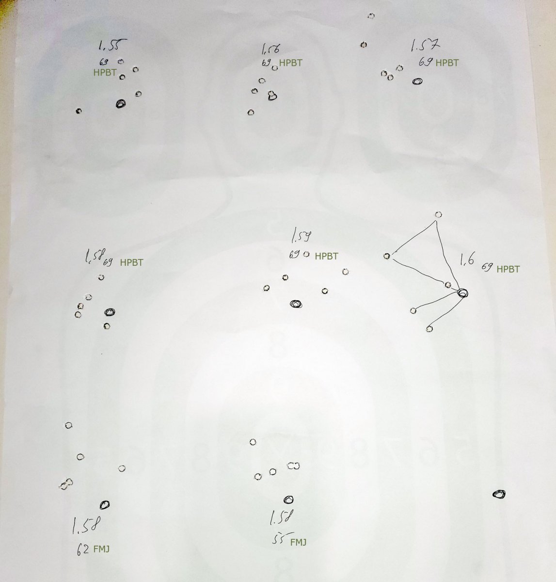

    Спустя неделю решил поползти вниз. Все группы пулей HPBT 69грейн. Контрольные группы на навесках 1.57 и 1.58грамм подтвердили что общая СТП не изменилась для этих навесок и радиус кривизны моих рук не отклонился дальше обычного.
    Вот и получается, что "лодки" гарантированно запускать можно только на навесках от 1.51 до 1.53 грамм что довольно приемлемо по допускам, если сыпать раздатчиком.
    Или если надо по-мощнее то на навеске 1.57-1.58г.
    Было бы интересно проверить от 1.6 до 1.65грамм но это уже откровенно красная зона для пули массой 69гран (производитель пороха не рекомендует навески более 1.57).

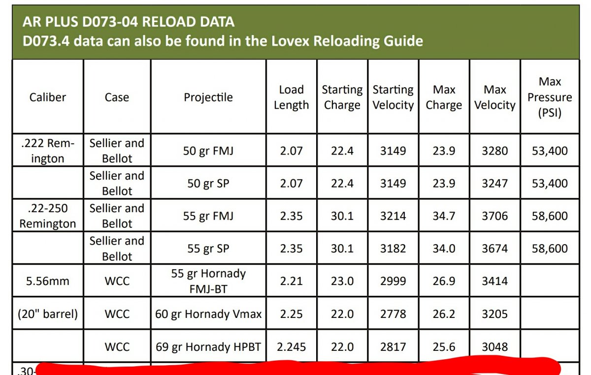

    Там по каталогу, что мне доступны, так и рекомендуют, причём навеска стартует с 22gr = 1,425грамма
    IMG_20201206_131930.jpg Скорости не замерял? Я ввиду пандемии временно выпал из процесса, но этот патрон 69gr hpbt /lovex 073.4 / frontier Case/ cci400 планируется основным. У меня друг отжал этих 69х, и с проходняка собрал 04моа на 20" твист 7... Начну нормально дышать, продолжим))) а то даже читать больно.

    Провел замеры скорости HPBT 69 грейн на 10,5'' дудке
    Тонер: Lovex 073.4
    1.51г. 760-764м\с
    1.54г. 771-786м\с - появился разброс скорости. На мишенях выше видно как это повлияло на группу
    1.57г. 790-798м\с
    1.58г. 780-803м\с - появился разброс скорости.
    1.59г. 790-810м\с
    Разброс скорости я связываю.... с кримпом, а точнее его отсутствием. Пуля при подаче выскальзывает из дульца гильзы!!
    Попробую еще раз неудачные навески но для следующих тестов сделаю кримп дульца гильзы. Если кучи поправятся, значит можно идти выше по навескам.
    Задача - получить полноценные 1600 джоулей при скорости пули 840-850 м\с и куче не хуже две минуты на сотку.

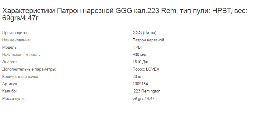

    1600 дЖ это всего 850 мс, если верить производителю то GGG 69gr то у него скорость 900 м\с и 1800 дж. Надо будет купить пачечку по выздоровлению и проверить.... Кримп изначально поднимет давление и скорость, вопрос только выйдет ли сделать это на 10.5" стволе. Если ЖЖЖ на балстволе 900 м\с достигли, 850 на коротком выйти должно.
