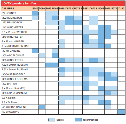

    Надо свести в единую таблицу ... Кстати, как ловекс 73.4? У меня 7й твист, как раз оно и по цене очень радует.. Но вот основные пули минимум 62gr и 69gr. 1.6 не велика навеска? Тот каталог, что я смотрел советовал до 1.57

    да на 1:7 надо не менее 62грейна пули. Навеску можно до 1.57грамма
    Навеска на 55 грейновую пулю до 1.65грамма норм. Но перестабилизация на твисте 1:7 сильная.....Спираль 12см на 50м

    Может кому будет интересно - как-то много рецептов в теме для 223 на порохе lovex 073.6 и при этом в каталоге lovex 073.6 всего лишь "возможно к использованию" в калибре 223. Производителем рекомендовано lovex 73.4 для 223го. При этом на многих банках lovex 073.4 написано "для 308win калибра", а оно тоже идет как "возможно к использованию". Гляжу - надо брать только родные мануалы и шерстить, потому, как этикетки печатают, какие попадется))))

    Я проверял 073.6 на 223м. Он ТОЧНО не подходит для этого калибра, потому что на всем объеме гильзы его очень не хватает, чтобы разогнать 55 грановую пулю до паспортной скорости. Хуже того, тяжелые пули в 77 гран на навеске в полном объеме тоже не догоняются до нужной скорости. Звук выстрела и отдача сильно отличаются от 073.4.
    Alex KS та Дима Krite подобається це.
  17. Дима Krite
    Дима Krite Stabsfeldwebel
    767
    Одесса
    Ну у меня смелости прям так категорично не хватило написать, но он не очень подходит по таблице - факт. А продать его мне пытались как 223й порох... и в теме очень много людей с ним работает. Вообщем-то он возможен на безрыбье, но не идеален. Имейте в виду. И большая часть жалоб на ловекс в 223м калибре как раз на 73.6, что характерно... а на банке 073.4 написано, что он для 308го)))))) дурят нашего брата, почем зря )))))))))))))
