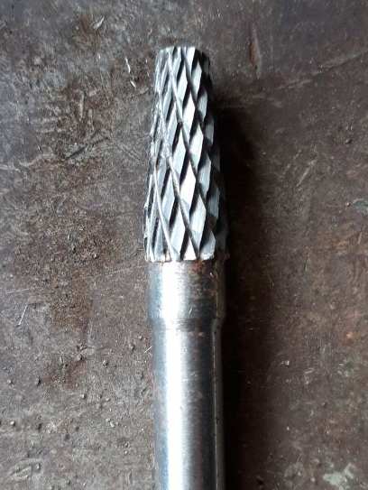

    Як на мій погляд- користуватися у цьому випадку інструментом з більш тупим кутом заточки ніж показаний вами - більш раціонально.Не так глибоко залізаєш у тіло капсульного гнізда як при користуванні фрезою показаною вами. А значить площа утримування капсуля буде більша. І завдання зняти крімп щоб безпроблемно садити капсуль вона виконує. Ціна вирішення питання 40-60 грн. Відданих за свердло 8-10 мм середньої якості з гарною заводською заточкою.
    Про метод продавлювання капсульного гнізда для отримання його первісної форми- цікаво. Ніколи не чув про подібне

    Фреза не долговечная , брали от lee
    Сверло дёшево надёжно и сердито тоже им пользуюсь
