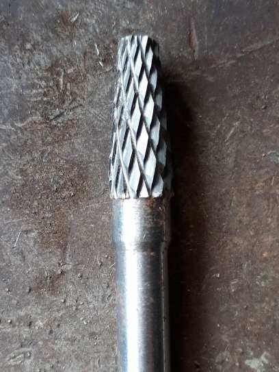

    для зняття крімпа я користую таку фрезу, куплену за недорого на Куренівці:
    Unnamed Player подобається це.

    Так есть же специальная фреза для капсульного. Кроме того было на форуме про правку капсульного методом продавливания. Более гуманный метод и не разбивает гнездо.
    igorzoloto28 та Alex KS подобається це.
