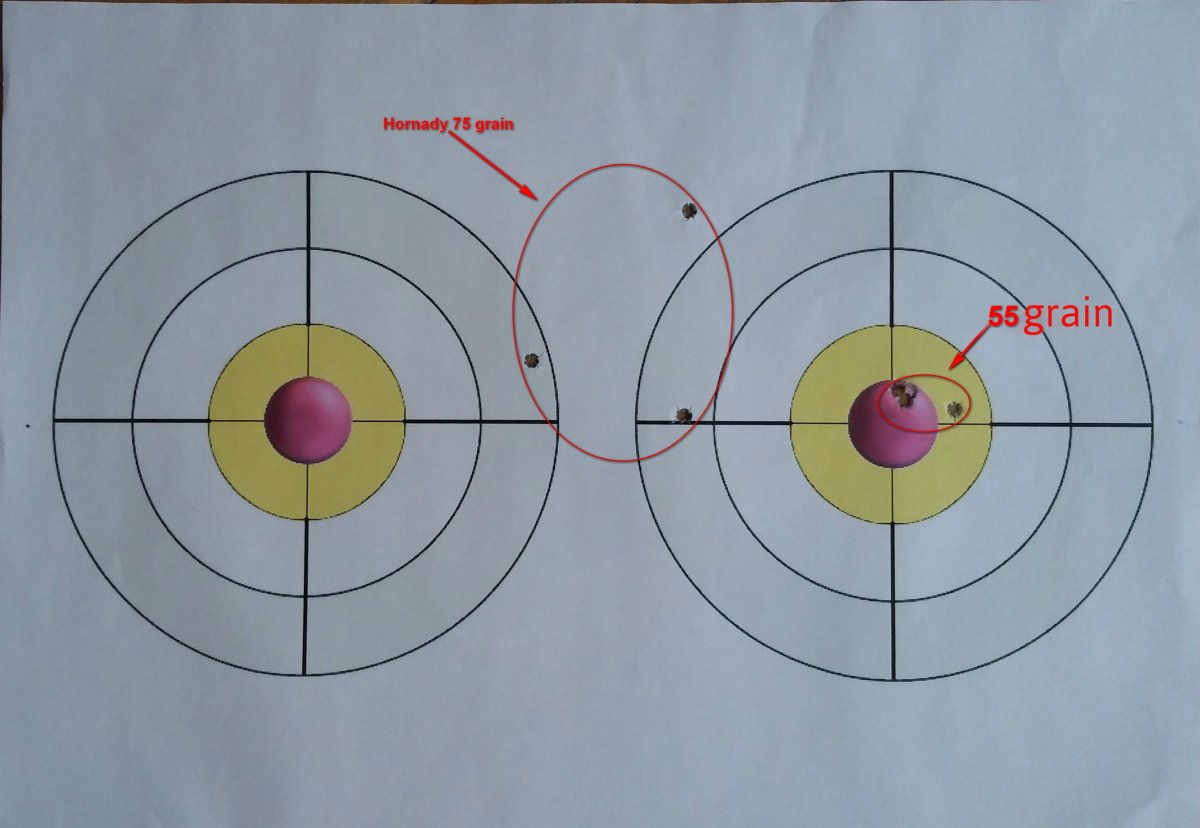

    Доброго! Возник очередной вопрос. По заводским таблицам навесок привязка в основном идет к 12-му твисту. Нужна ли какая-то корректировка навески пороха при одинаковой массе пули применительно к 9-му твисту? С ув.
  23. amitnik
    amitnik Leutnant
    1.636
    Київ
    Не буду нічого категорично стверджувати, але на моїй Норінці з 9" твістом різниця прильоту 55 грейнів та 75 біла очевидною:
    Олег САН, Yrii та POMAH-Lviv подобається це.

    Вы стрельните на 300 метров на кучность, тогда и будет видно, 50-100 метров не показатель. Почему-то в 9 твисте 75 грейн никто особо не стреляет, стреляют в основном 52-69 грейн. Может, потому, что метров до 500-600 баллистического коэффициента пуль 55 грейн и так хватает, а по цене они дешевле? Ну и начальная скорость с 55 грейн выше, так что метров до 300 с ней даже легче стрелять.

    Естессно нужна. Причем даже не навеска пороха играет роль а скорость газообразования. К примеру, Lovex 073.6 подходит для твистов 10-16 а Lovex 073.4 на твисты 6-9. Поменяй их местами и кучи рассыпаются. Можно компенсировать навесками, но придется увеличить точность навески с сотых до тысячных грамма: площадка на которой лучшая кучность уменьшается в 10 раз.
