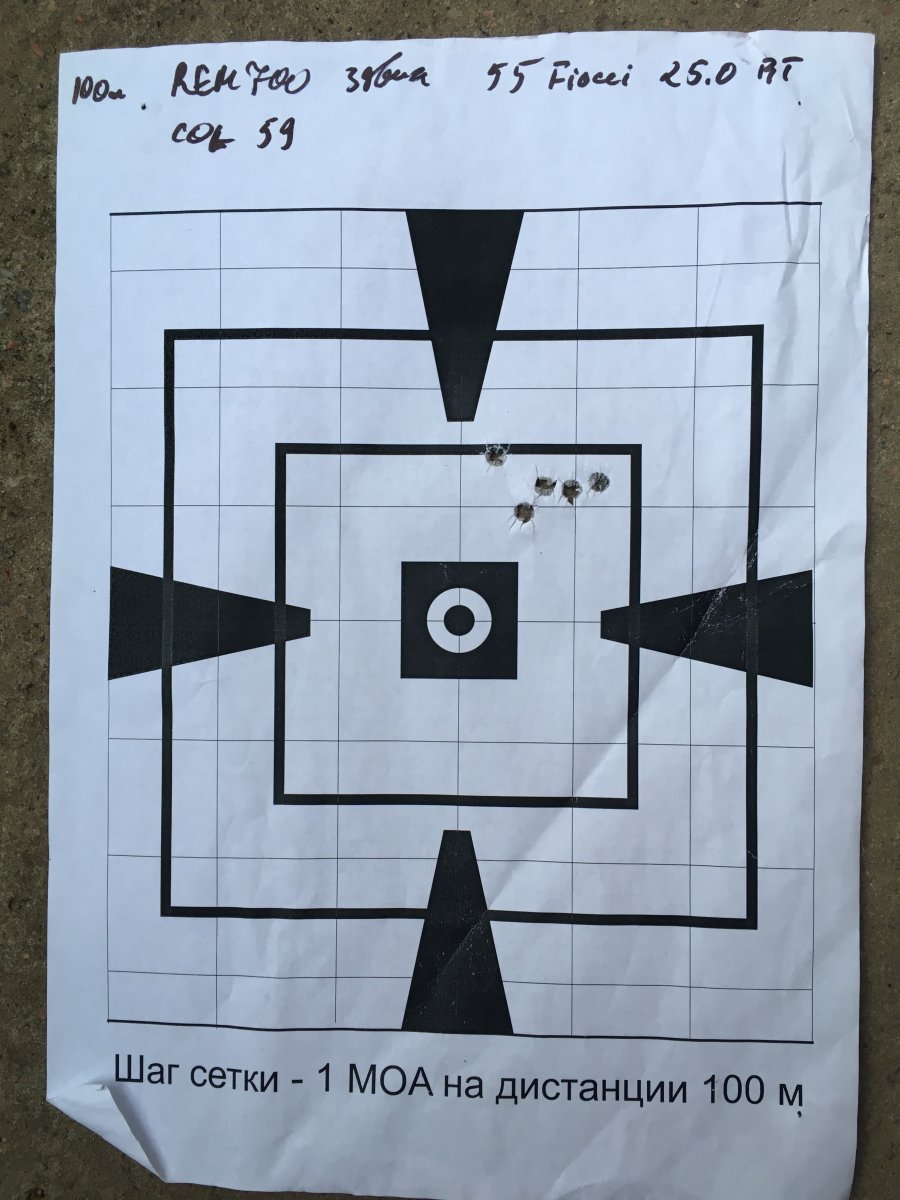

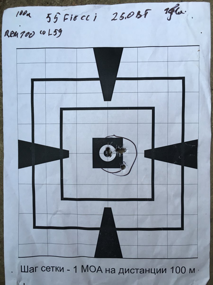

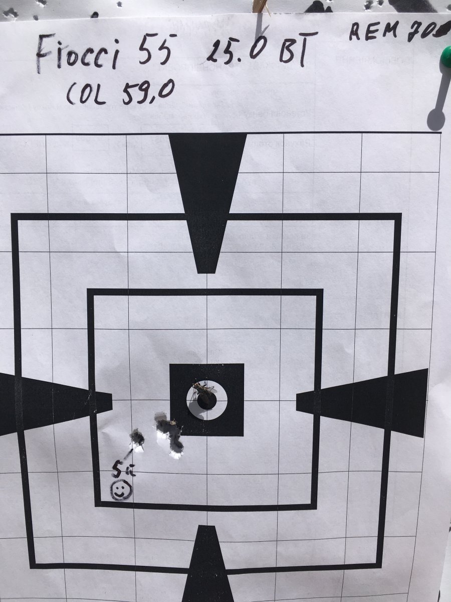

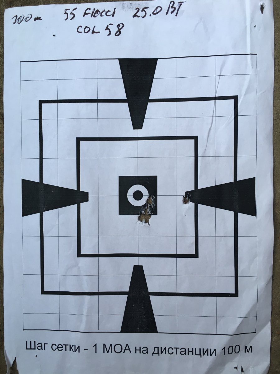

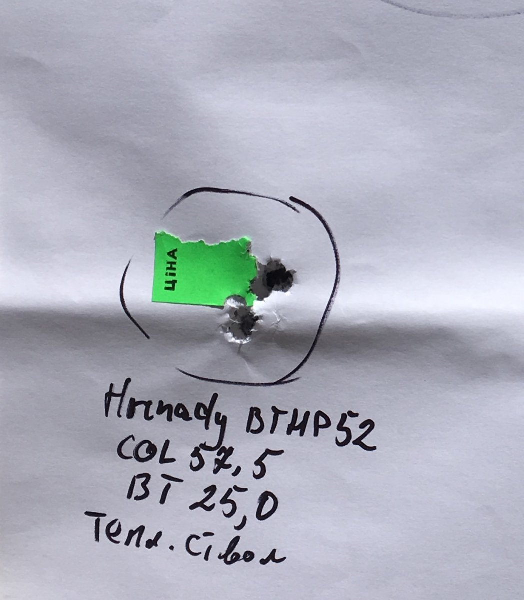

  16. Алексей UA
    Алексей UA Stabsgefreiter
    190
    2ECB4B9D-83F5-4023-B595-F325674D9998.jpeg 74C914EF-2822-4C4D-A414-89A3C239F74C.jpeg 48BD1251-D275-47EB-B27B-48A331C969C4.jpeg 0EACDFE6-5A0C-4281-99F3-2C848D0E1066.jpeg 26B03394-C921-4A91-BBF0-26ED786C606B.jpeg 542C6E41-928D-4068-B8AC-76768328EF7F.jpeg
    Рем700, 24", твист 1:12, тонкий контур, рецепт на фото
    ади 52 грейн НРВТ, в нарезьі. Навески 25.0грейн ВТ и 23.0грейн ССНФ, гильза GGG

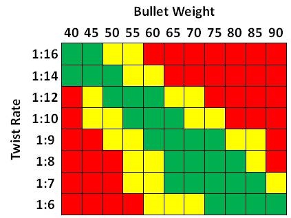

  21. radiowaveserfer
    radiowaveserfer Stabsfeldwebel
    952
    0.01-5940Мгц
    80 грейн пуля требует 7го твиста для номинальной стабилизации. Заряд порохa уменьшить до эквивалента 21 грейна СFE223
    Одна из нагляднейших с татей по теме
    https://www.ammoland.com/2017/02/ar-15-barrel-twist-rates-you-need-to-know/#axzz63H3Xm7zr

  22. Олег САН
    Олег САН Stabsfeldwebel
    864
    Україна,г. Дніпро
    Шикарно!!! Это то,что нужно с таблицей. Сейчас в пути-статью позже прочту! Спасибо огромное камрад! С ув.
