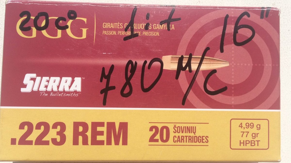

    653A4272-2273-401C-AC05-494BC9662661.jpeg Для общего развития
