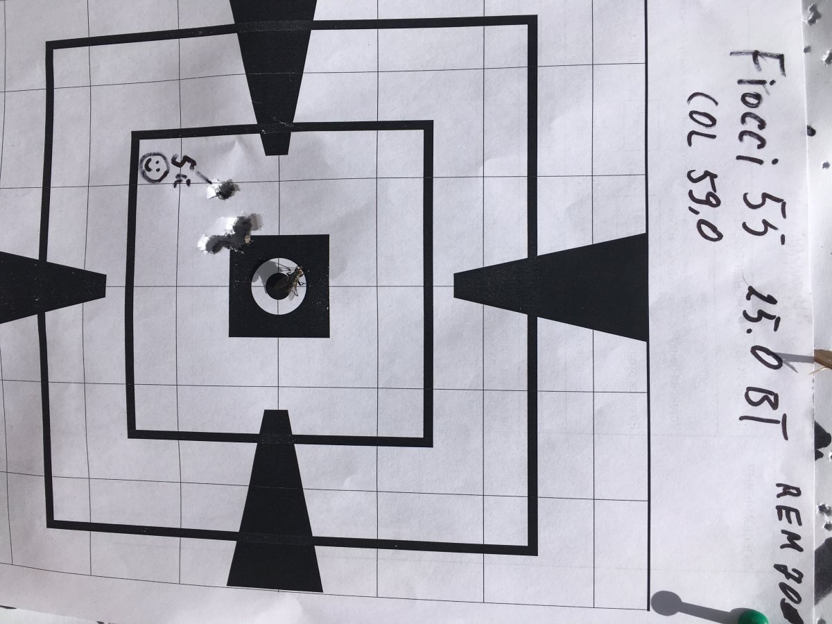

    Фиоччи не так плохи, могут и удивить :). Рецепт на фото, правда порошок другой и твист. Думаю ползти надо наоборот вверх по навеске, только с контролем передоза!, довольно резкий ССНФ. Удачи!

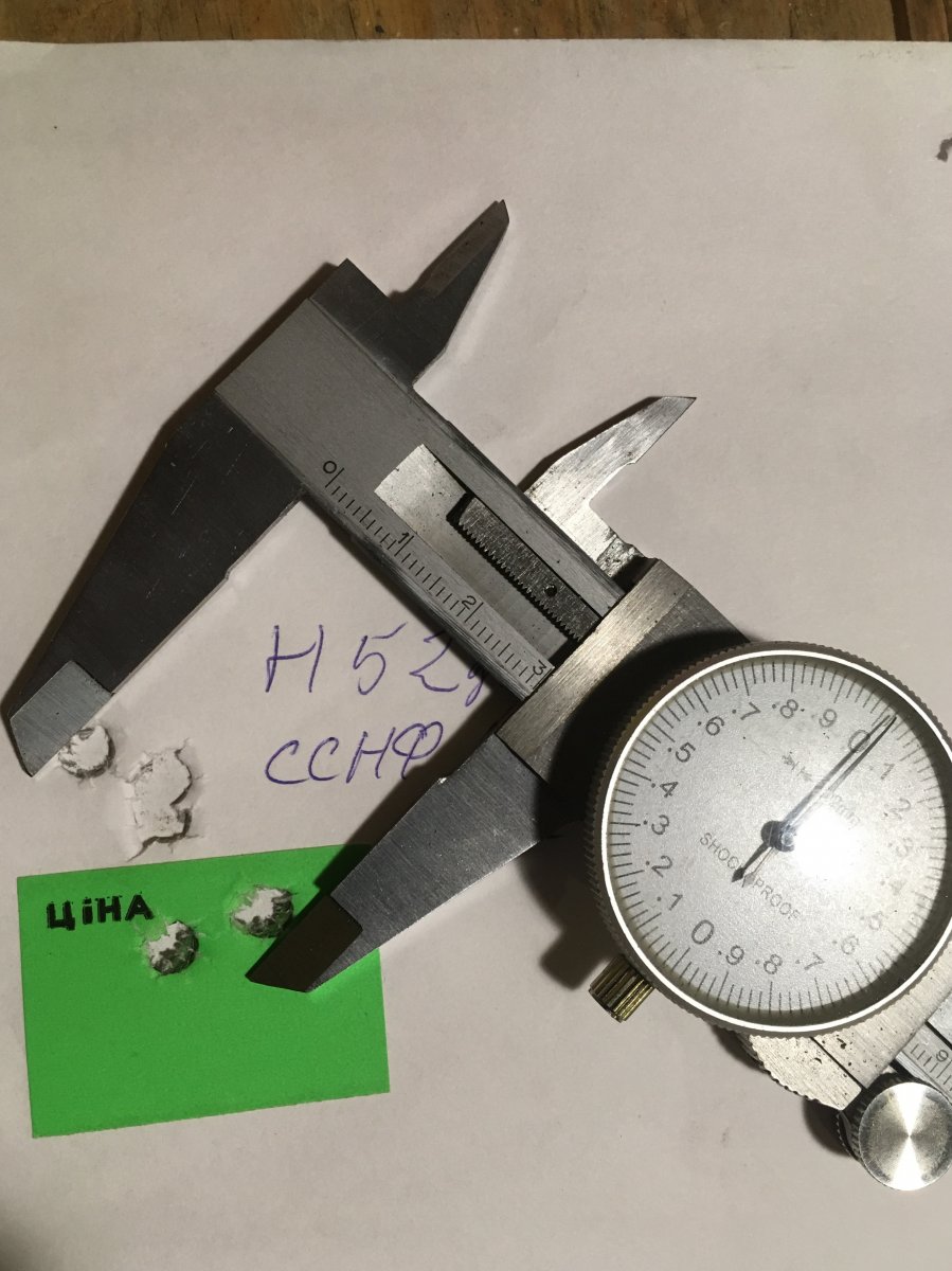

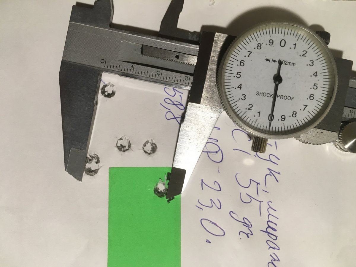

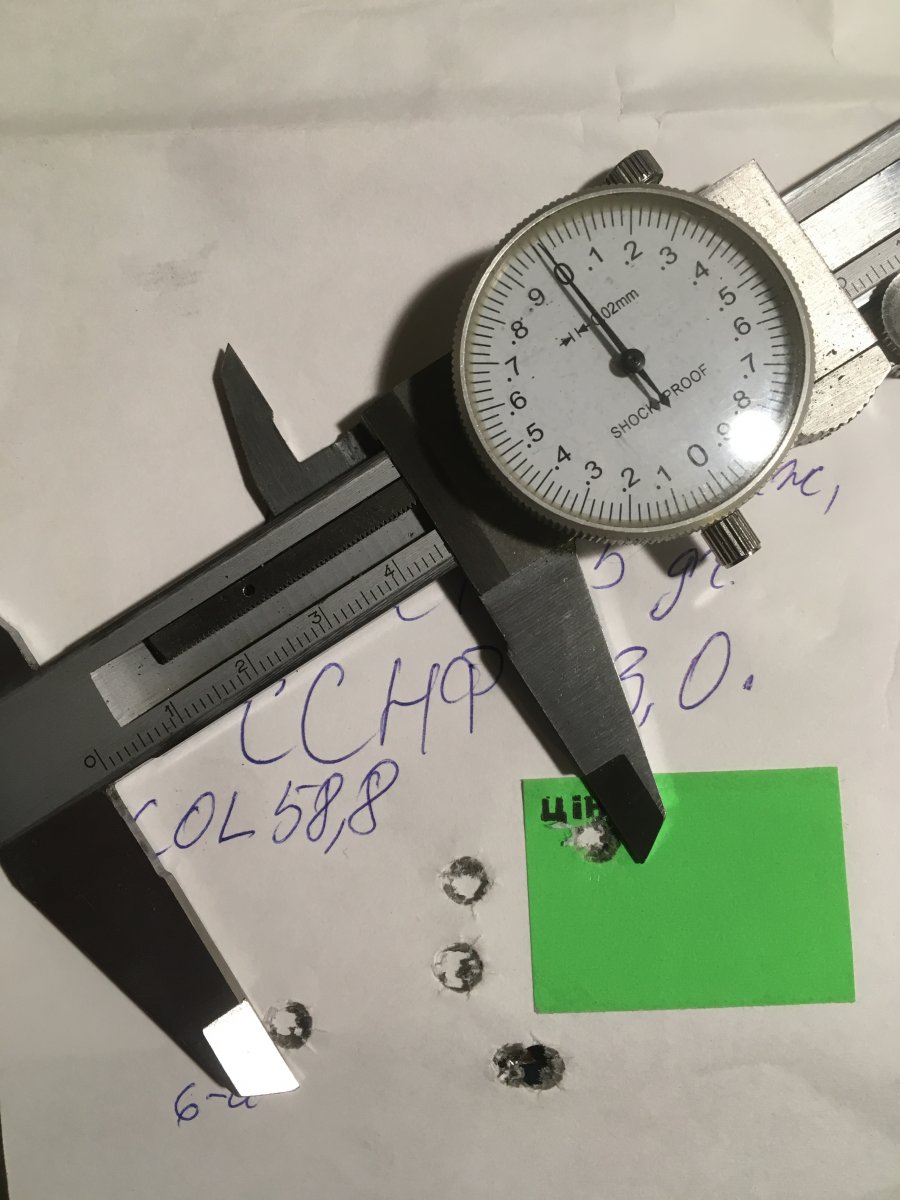

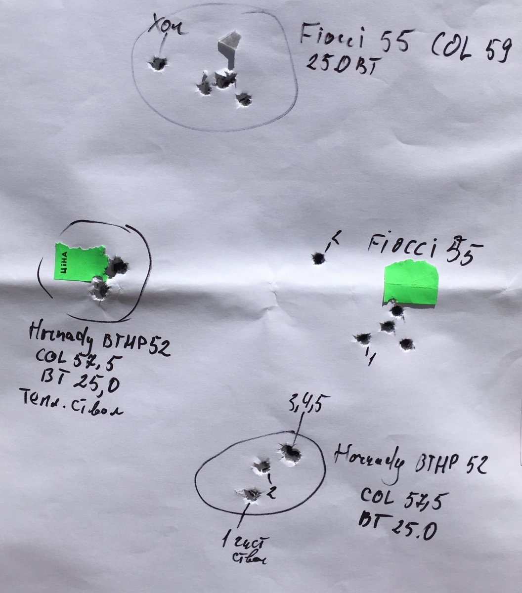

    5F1C701F-E395-4B7A-8495-4C0BC4D6A647.jpeg F67F0863-DA5C-43E0-92E5-1F8DB127DF2E.jpeg CEA92E6A-8749-4580-90BF-370D352BECAC.jpeg 46E97F4C-027B-4F96-8A0A-DCC79D375D4F.jpeg CA1D5566-7F65-4504-8670-4BD7FE391E32.jpeg
    Попробовал Фиоччи 55 и Хорнади 52 на ССНФ. Результат на фото. По ощущениям 23грейна ССНФ мягче, чем 25 грейн более медленного ВТ.
    Фиоччи стреляно в бьістром темпе с миражом, последняя (шестая) как обьічно в отрьіве но по пяти около минутьі.

    Справа ряд 23.0 ССНФ, слева - 25.0 ВТ, посередине одна та одна та. Разницьі не вижу. Следов передоза тоже не вижу.
    radiowaveserfer подобається це.
