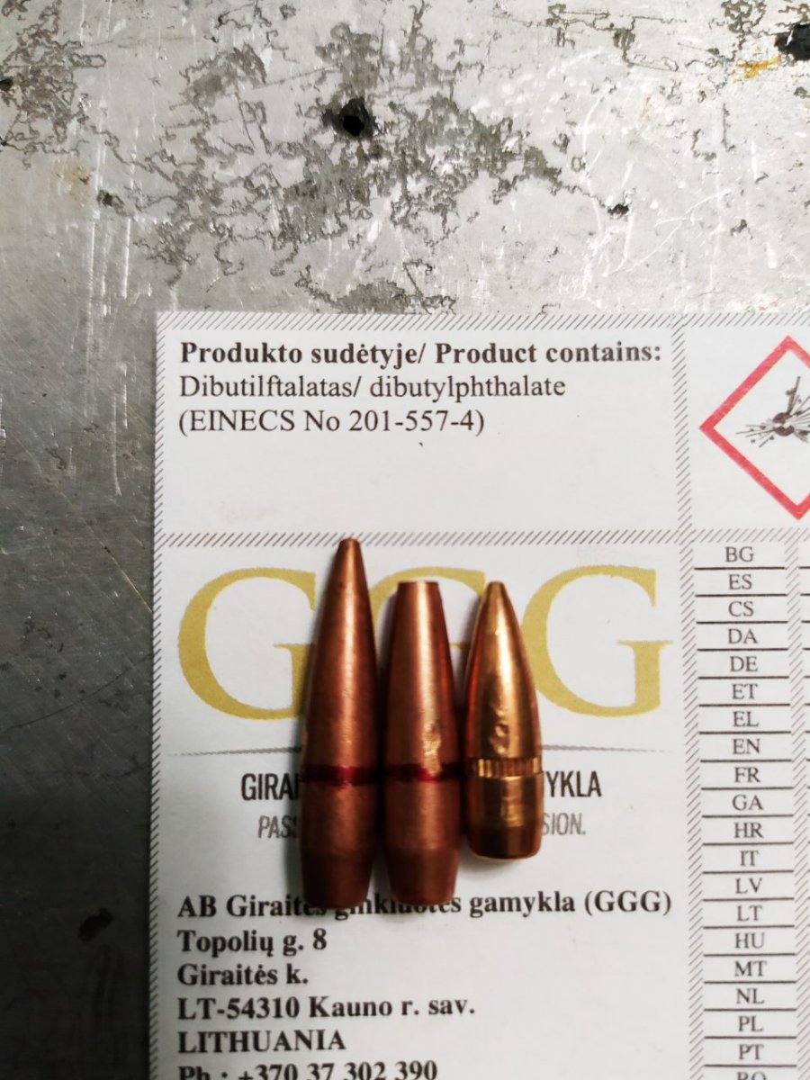

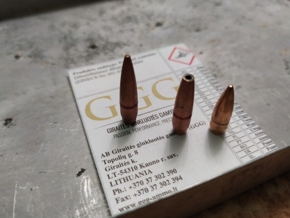

    Попались пули экс-ак вес 3,49
    Получилось вот что..кто что думает для полуавтомата на какую рецептуру?
