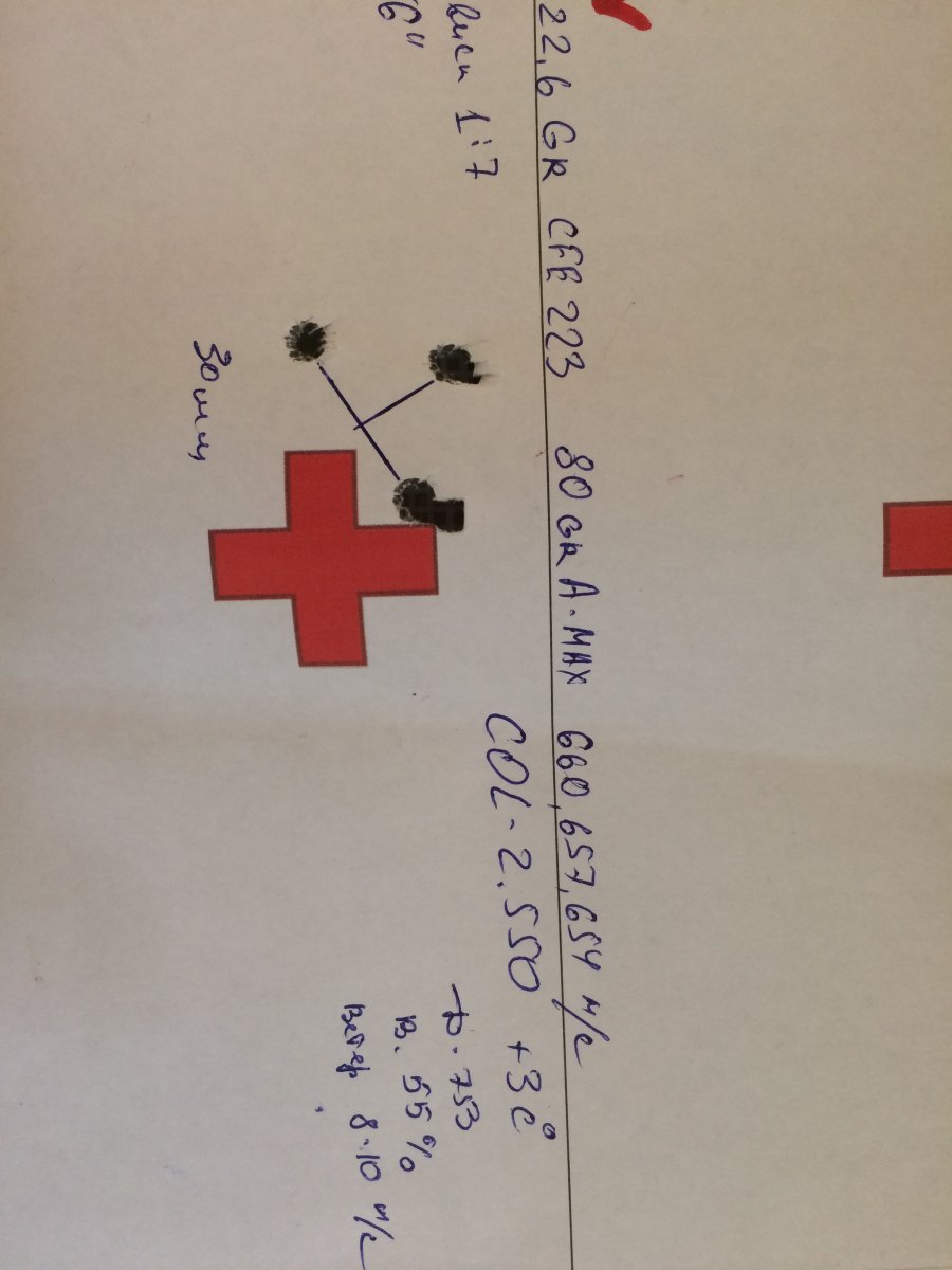

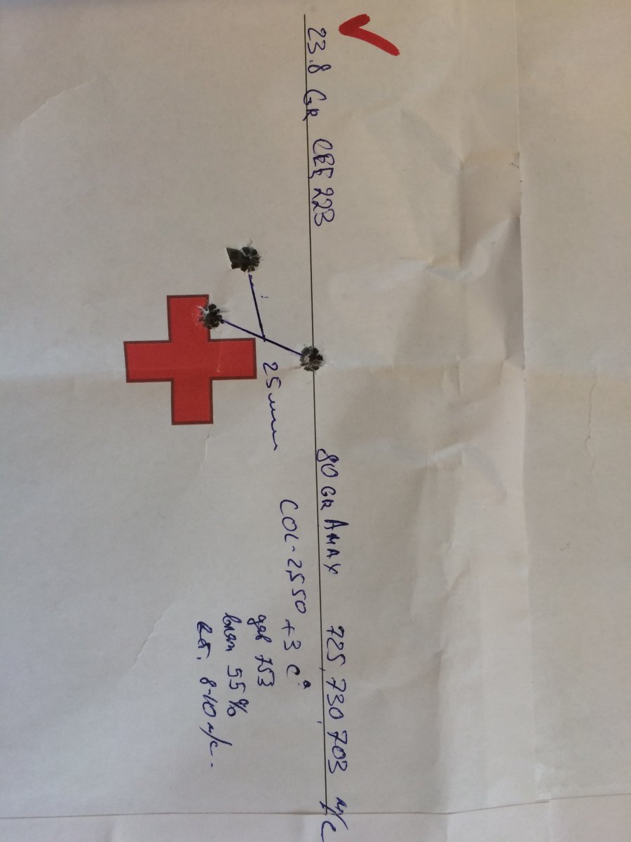

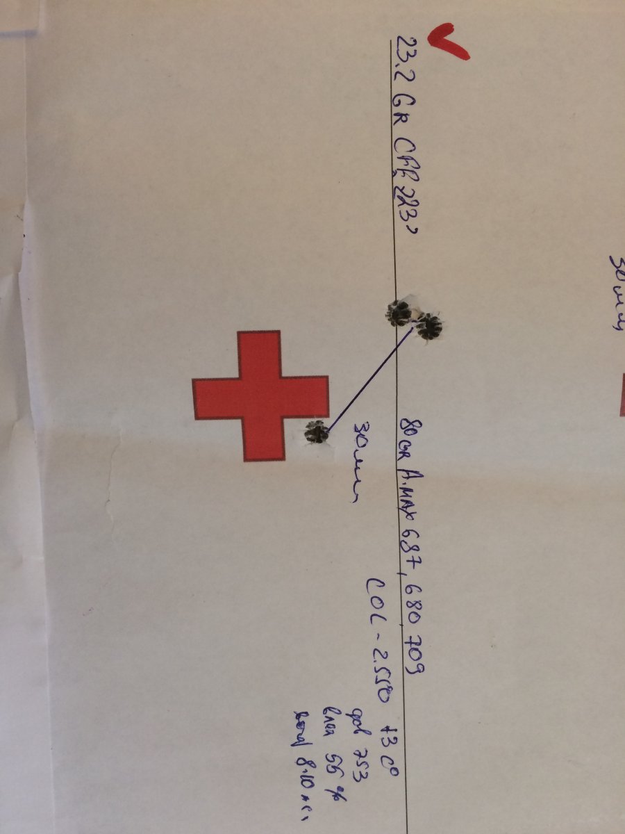

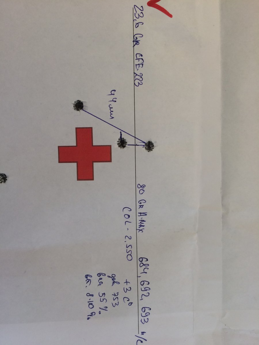

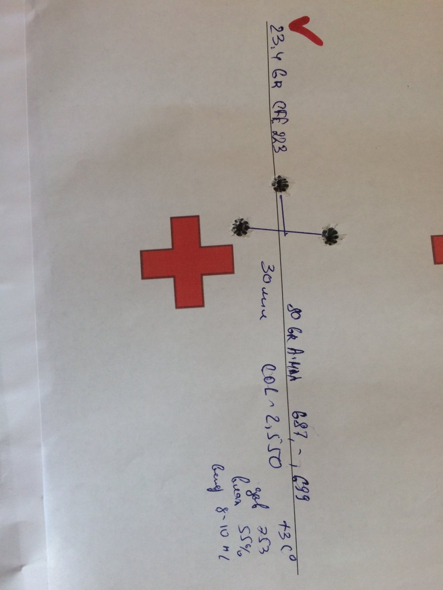

    Маленький отчет по 80 Gr. A-Max от Хорнади
    Эксперемент проводился с отстрелкой по три выстрела для выявления лучшей полки
    Выбранные будут отстреляны по пять, но не сегодня :)
    И так:
    Ствол 16" Z-15 SS
    Твист 1:7
    Температура +3 по цельсию
    Давление 753
    влажность 55 проц.
    100 метров. условия тепличные
    Патрон:
    гильза б\у COL - 1.756
    капсуль CCI RS#400
    Пуля Хорнади A-Max 80 Gr
    Порох CFE223. Хорнади
    Первый эксперимент: COL 2.260 Для магазинной подачи, пуля криптована
    Навеска CFE223 - 23.5 Gr
    Лучшая группа: 65 мм.
    Скорость 741-759 м\с.
    Вывод: для охотничьих дистанций, по зверю 50 - 150 кг. вполне приемлема.. не более
    Второй эксперемент: COL 2.550 (предложен производителем) Для винтовок или ручной подачи в арку, пуля не криптована
    Кучная полка от 22,6 Gr до 23,8 Gr. CFE223
    Вывод: Для Арки не интересно если не охотник на крупную дичь (субьективно). Скорости не достаточно для реализации потенциала данной пули.
    Фото пристойных групп прилагаются.

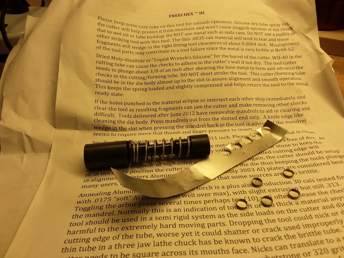

    Камрады, у меня случился дубль, в наличии лишний чекмейкер Freechex III для свинцовой пули .224
    Цена 150$ в наших деньгах.

    Приспособы для пресса в комплект не входят. Это я колхозил.

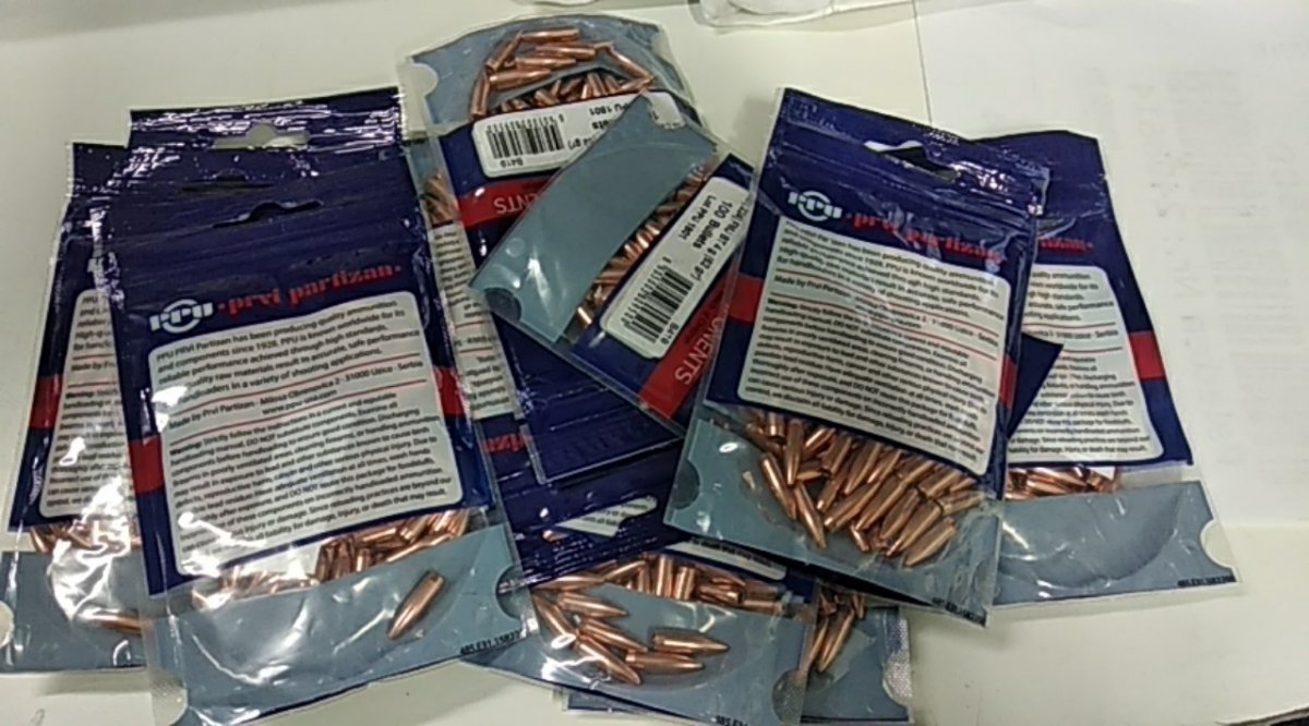

  11. 50_Reichsmark
    50_Reichsmark Stabsfeldwebel
    1.049
    Дрезден
    Камраден! Є бульки PPU PRVI partizan 62gr fmj по 4.50грн/шт в кількості 500шт. Кому цікаво пишіть в ЛС.
    Romel76 та Рост76 подобається це.
