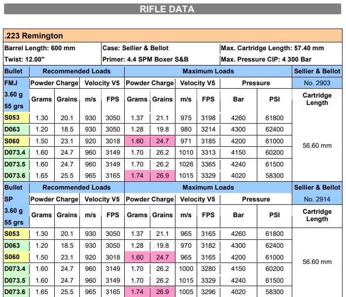

    73.4 не его порох.
    По большому счёту 5,56х45 жрёт любое топливо, но если у Вас задача высокоточка, то не стоит экспериментировать на порошках с "не той" скоростью горения.
    Теперь кнопки Магнум. Они оправданы в неполной гильзе, то есть типа дозвук. Но и тут мнения есть разные.
    Короче, всё придумано до нас, не изобретайте велосипед.
    http://www.hodgdonreloading.com/data/rifle

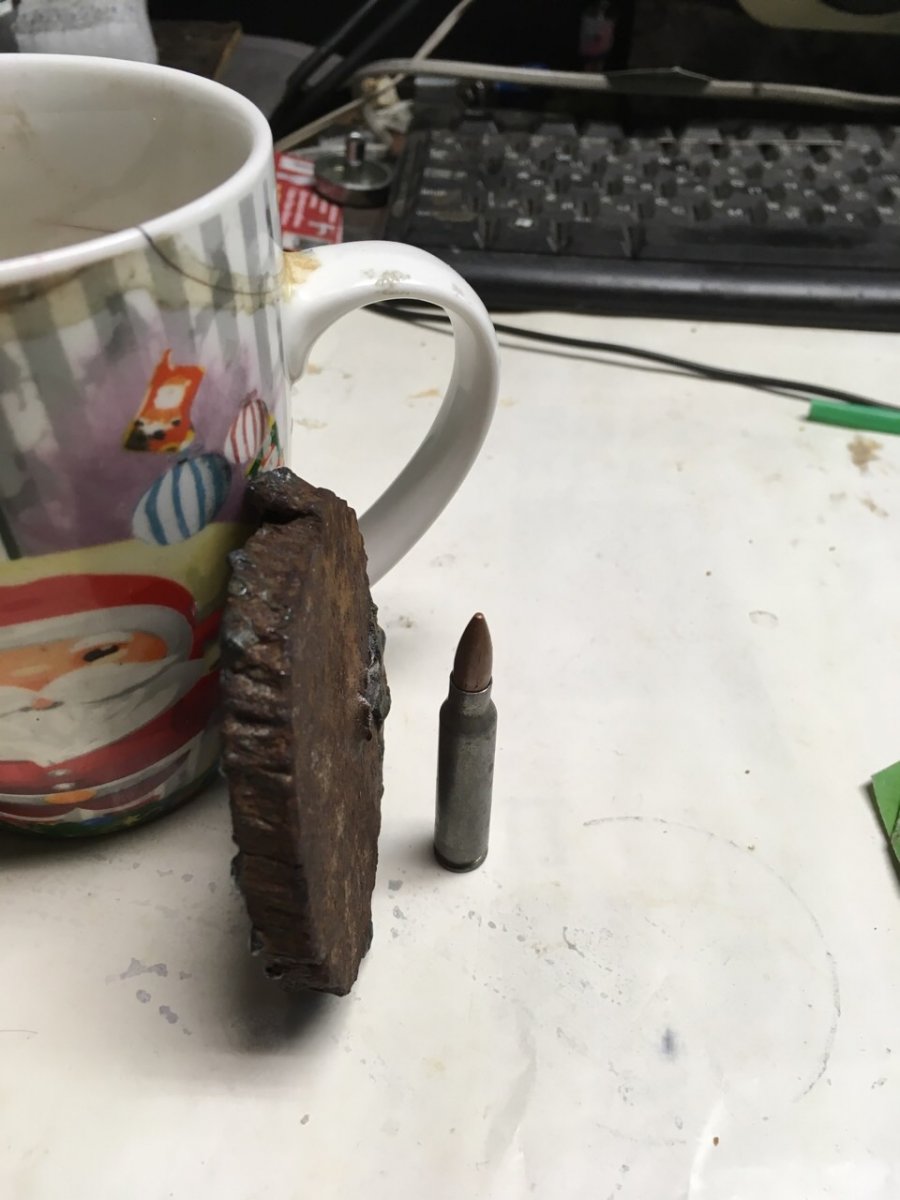

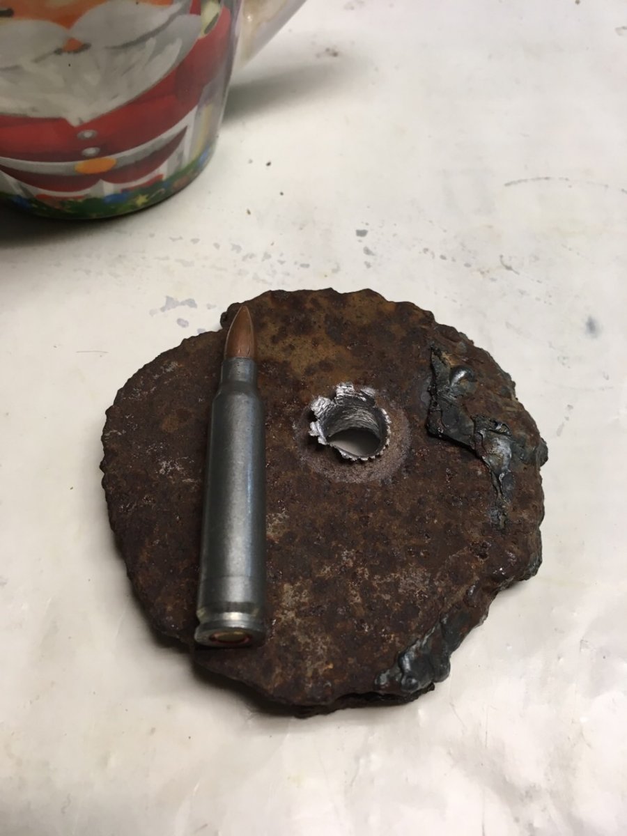

    ABC8FBCC-9100-46CA-9EF8-3C32AF148F6F.jpeg A84959E0-0E27-4CCE-90D8-D7E5479C7156.jpeg VV -133. 23.1грейн. Сыплю.
    100м СГК 55гр сталь 8мм
    Этот патрончег для масштабу :)

    Камради, таке питання, в мануалі вказана довжина ствола 600мм, відповідно при стволі в 16" швидкість буде замітно меншою ніж в таблицях. Чи варто збільшувати навіску щоб добитися більшої швидкості вильоту при короткому стволі?
    П.С. спорядив декілька патронів з GGG комплектуючих, під 68гр кулю, навіску дав відповідно до таблиці 25.5гр. Відстріл ще не проводив. А товариш радить навіски не зменшувати, залишити 27.1гр як і було, мотивує це довжиною ствола 16". Що порадите? Пробувати?
    П.П.С. задача добитися максимальної енергетики при кучності в межах 1.5 - 2 МОА (полювання)

    Я к на мене то не варто,воно все одно недогорить.
