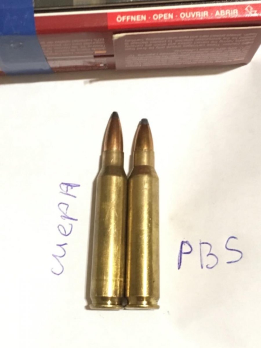

    image.jpg Не думаю что нет разницы в толщине стенки между SR и SP

    2.057
    Американцы писали на своих форумах, что тщательно вымеряли. SR и SP магнум оказались одинаковыми.
    Я отхватил последний кирпич CCI #550 и давно его скурил. Норм, отвечаю. Инерционного накола нет, (в отличие от магтеч SR), полёт нормальный.

    Спорить не буду, но для себя вывод сделал обратный. На предыдущей странице я выкладывал фото пробитого капса. Это SP, при всех одинаковых условиях (навеска, гильза, пуля, производитель капса) с SR такого не происходит. Правда это не магнумы. Может быть в магнумах другая ситуация.
