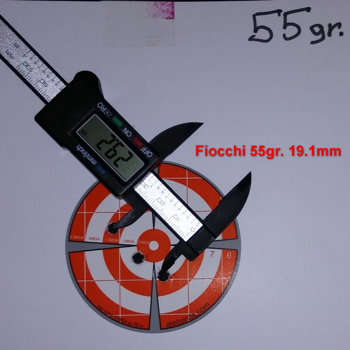

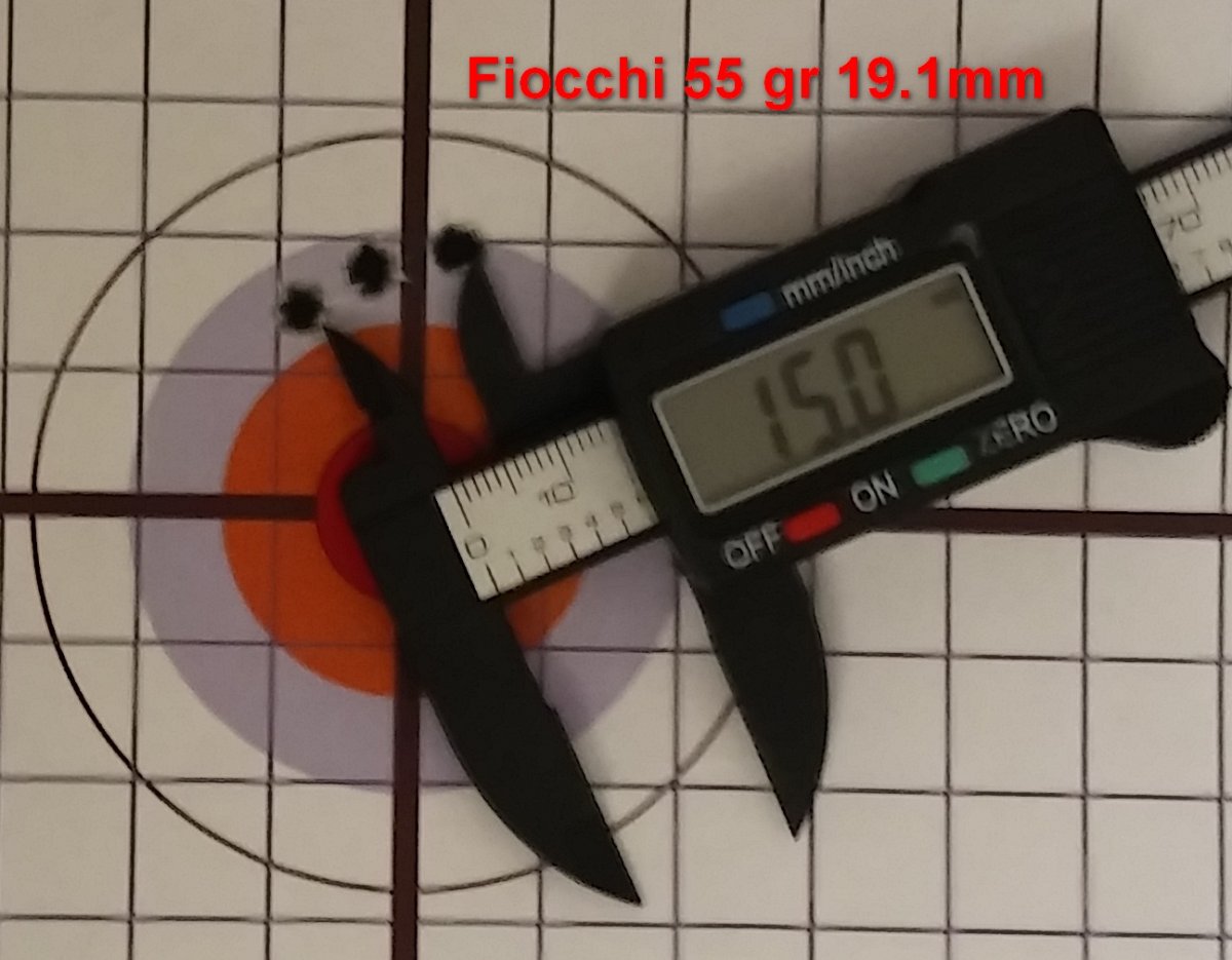

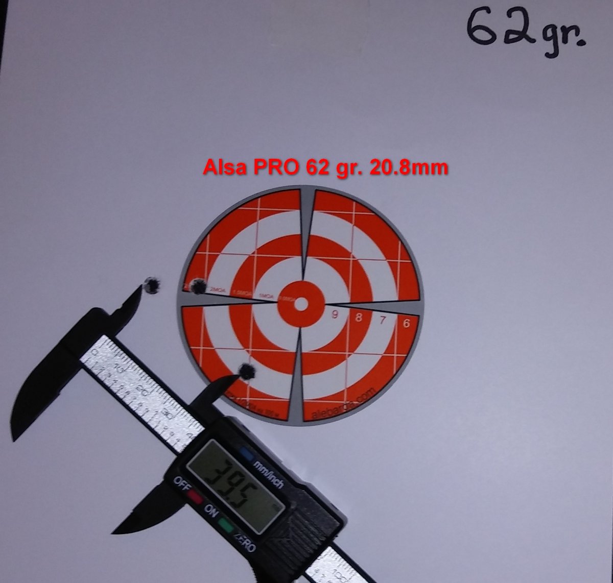

    Шановні колеги, прошу невеличкої порали у шановного товариства.

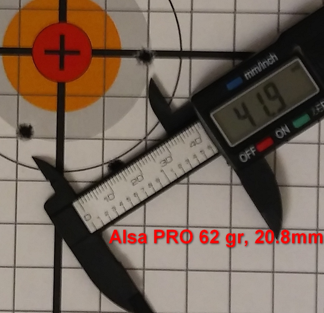

    Нещодавно придбав в порядку експерименту кулі 62 грейна. виробник Алса Про
    (ствол - Нрпінка, 223 кал, 9" твіст, 14" довжина) Сподівався, що полетять принаймні не гірше, ніж 55 грейнові- Фіоккі.
    Але на практиці 62-гі розкидало трохи ширше, ніж 55-ті:
    2018-12-24 16.27.29.jpg 2018-12-24 16.28.31.jpg 2018-12-24 16.32.03.jpg 2018-12-24 16.33.30.jpg
    В обох випадках порох Lovex D073.4, наважки 1,65г. та 1,57г. відповідно
    Питання досвідченим стрільцям: щоб ви порадили: погратися з наважками пороху для 62 грейнових куль, намагаючись утиснути групи, або ж полишити 62-гі кулі і продовжувати працювати з 55 грейнів?
    Дякую наперед за пораду.

  4. POMAH-Lviv
    POMAH-Lviv Leutnant
    2.794
    Якщо Вас влаштовують кулі 55gr, то для чого експериментувати з іншою вагою? Сам покинув цю затію - на Норінці кулі 55GR летять нормально (правда, підібрав лише Фіоччі). Тепер буду пробувати Хорнаді 55GR.

  5. Unnamed Player

    8.839
    То криворуке ППУ робило,в мене менш 2" на 100 метрів не зібралось..
    amitnik подобається це.
  6. amitnik
    amitnik Leutnant
    1.638
    Київ
    Дякую за відповідь. Тож думаєте, сенсу гратися з наважками немає?
    Yrii та Unnamed Player подобається це.
  7. Unnamed Player
    Unnamed Player General-major
    34
    55
    8.839
    Спробуйте,але як на мене ппу загалом така собі куля...
    Александр_Одесса та amitnik подобається це.
