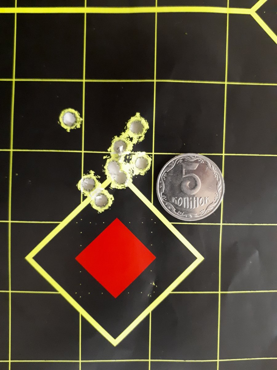

    20181210_233201.jpg CZ527, 12твист, длинна сттвола 555 мм, дистанция 140 м.
    ССНФ 1,6 грамма, пуля хорнади FMG 55 gr.
    С лева отрыв - первый выстрел с холодного ствола
    Vanja Dmitruk, Moidodyr, Dmitriy1976 та 4 іншим подобається це.

    55
    8.838
    Хммм,значит можно еще поднять заряд под эту пулю..
  11. Сергей_71
    Сергей_71 Stabsgefreiter
    247
    Заряжал еще 1.61, и 1,62, визуально никаких признаков передоза.
    Кто какую максимальную навеску пробовал на ССНФ С пулями 55 gr?
    amitnik та Unnamed Player подобається це.

    23.5 грана,и можно было сыпать еще.

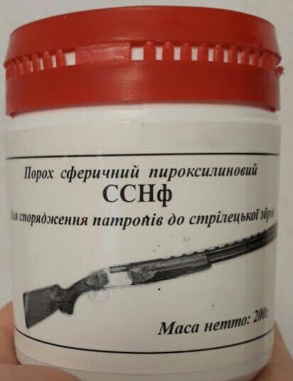

    Колеги, а ми з вами про один й той самий ССНФ говоримо ?

    Да, именно он

    Ще буває його добувають тим же самим способом що й сир з вареників))Тобто розбирають крадені набої 5.45Х39:smile_9:

  18. POMAH-Lviv
    POMAH-Lviv Leutnant
    2.794
    Так там вроді трохи інше маркування пороху -
    "Тип пороха бездымный, пироксилиновый. Mаркa пороха Сф033фл
    Mасса порохового заряда, г 1,43…1,45"

    8.838
    Десь з середини 80-х ССНф,можно вважати їх взаємозаміними,бо ССНф трохи швидший.
  20. POMAH-Lviv
    POMAH-Lviv Leutnant
    2.794
    Але ж дозування пороху відрізняється - в ССФН його треба 1,37, а Сф033фл на 0,06-0,08 грам більше.

    8.838
    На який калібр?Ви привели на 5.45Х39
  22. POMAH-Lviv
    POMAH-Lviv Leutnant
    2.794
    Ну правильно. І ця вставка що була вище щодо пороху сснф - в ній також доза пороху розрахована не на 5,56х45, а на 5,45х39.
