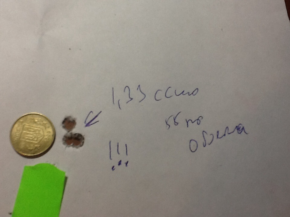

    Ствол 14,5 твист 9 коал 57 мм сснф 223 1,33 грамма дистанция 50 м винт ар-15

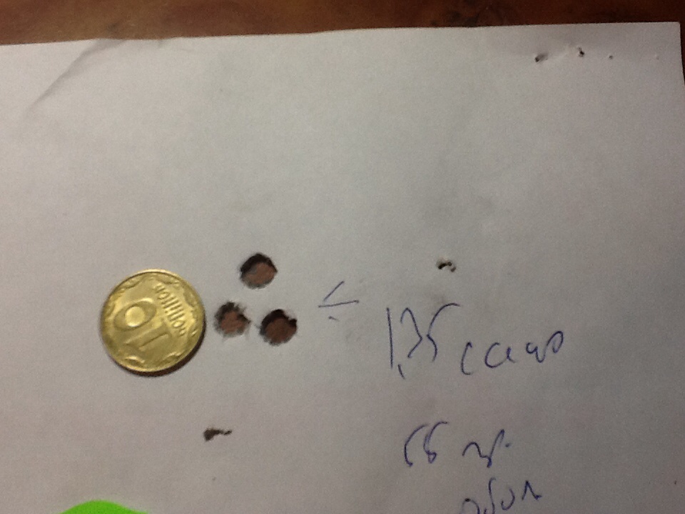

    Тоже самое но навеска 1,35, пуля оболочка 55 грайн- немного раскучнилось- эти две группы по три выстрела были

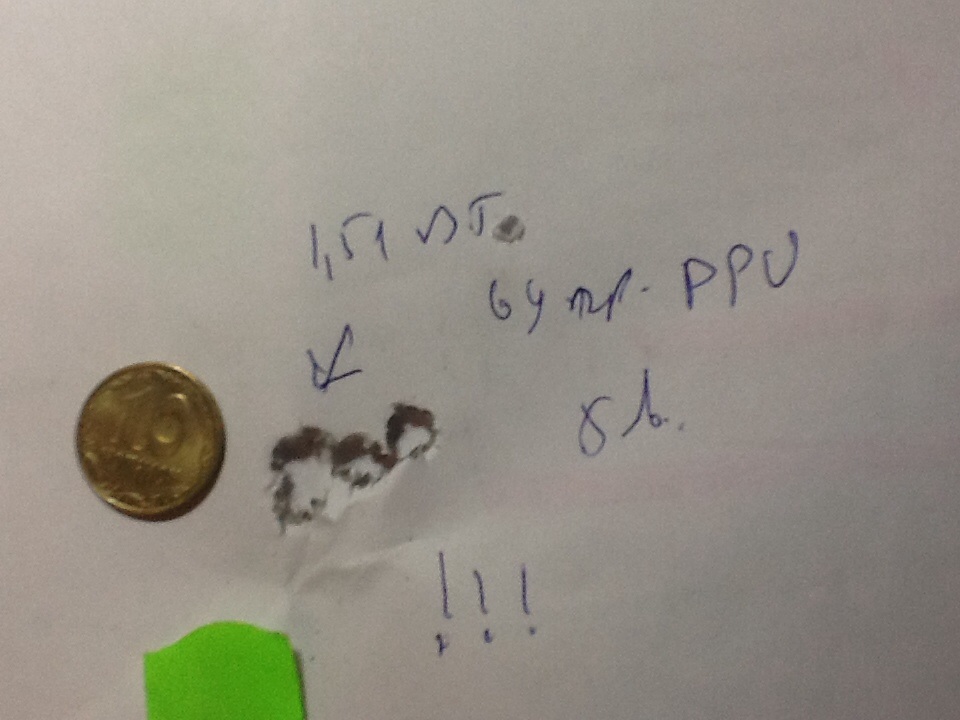

    А вот интересная группа- пуля PPU 69 грайн порох ВТ 1,51 коал 57 мм пять выстрелов дистанция 50

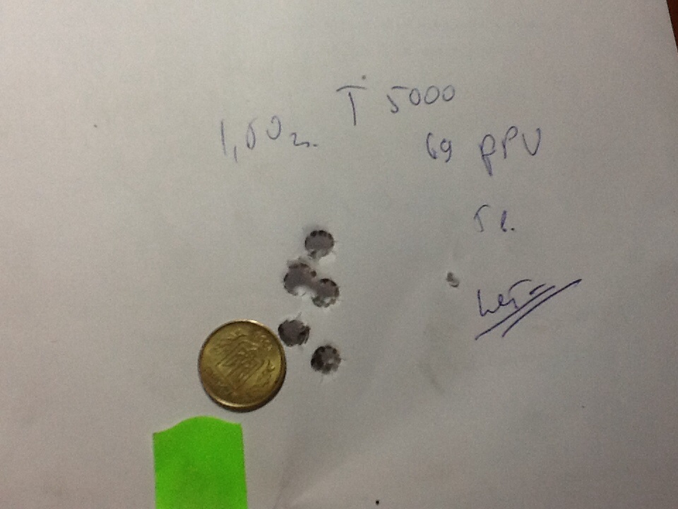

    А вот вектан тубал 5000 1,50 навеска пуля 69 грайн уже пошло раскучнение -5 выстрелов. Впрочем может быть я плохо жал на спуск))

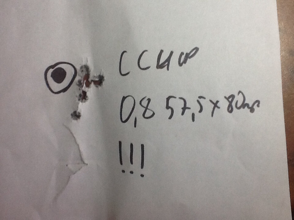

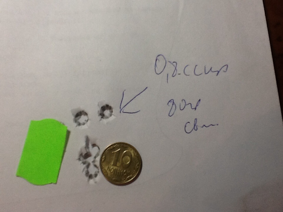

    А вот еще две группы интересные- пуля свинец 80 грайн навеска сснф 223 0,8 грамма коал 57,5 легкий кримп дистанция 50 м стрельба велась через глушитель автоматика работала штатно 1 фото пять выстрелов второе фото 8 выстрелов- отрывы по моей вине не умею я стрелять))
