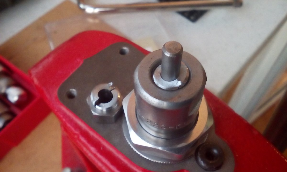

    Хотя, гайка не спасет.
    Придется матрицу менять.
    Потому как декапсюлятор и оставшая часть гайки засели там мертво.

    А иглу зачем трогать?
  5. alexapi
    alexapi Stabsfeldwebel
    754
    А как ещё матрицу регулировать?
    Только иглу вверх-вниз смещать.
    Скорее всего, у геко толщина донца больше чем у остальных.
    Соответственно, при ФЗ гильза недожималась, и нужно было немного поднять иглу.
  6. Александр_13
    Александр_13 Stabsfeldwebel
    2.058
    Игла выталкивает капсюль. Орех на ней расширяет горло ПОСЛЕ ФС.

  7. alexapi
    754
    Не очень понимаю, зачем мужику на видео шеллхолдеры разной высоты, если высота посадки матрицы выставляется один раз по резьбе.
    Может быть это какие-то штуки высокоточников.
    У меня таких наборов нет, и необходимости в них я не вижу.
    По повду работы матрицы всё верно, но есть нюансы.
    Иглу, желательно, опускать максимально низко (т.е. опускается на донце декапсулированной гильзы в матрице, чуточку приподнимается и зажимается).
    В моем случае, игла была настроена на гилзы с более тонким донцем (если память не изменяет, под S&B), т.е. нужно было её поднять.

  9. Александр_13
    2.058
    Наоборот.
    Игла опускается настолько, чтобы выбивала капсюль, и не более.
    С матрицей можно не спешить.
    Докручивайте её в пресс по 1/16 оборота, пока сайженая гильза не станет в холдер входить как надо.
    Если начало ореха на игле не будет упираться в дно гильзы, то гайку иглы можно и попозже купить. В смысле заказать и ждать.
    Резьбы обычные я смазываю Литол24, резьбы тугие (в вашем случае игла) графитной смазкой.

  10. Александр_13
    2.058
    Чтобы не крутить матрицу в прессе туда-сюда.
    Этой настройкой он выбирает зеркальный зазор. (Чтобы гильза не болталась в патроннике, а была зажата скатами плеч с одной стороны, а зеркалом затвора с другой).

  11. alexapi
    754
    Судя по видео, изначально там гильза не болтается, т.к. затвор закрывается с некотороым усилием.
    Автор видео добивается чтобы затвор закрывался без усилия.
    Т.е. могу ошибаться, но похоже, что он подгоняет её к стандартным размерам, но не хочет "пережать" чтобы она болталась.
    Для болтовика/высокоточки это возможно актуально, но для п/автомата - наоборот, недопустимо.
    Т.к. зеркальный зазор должен быть.
    Потому, изначально, матрица на резьбе опускается впритык к шеллхолдеру.
    Останнє редагування: 3 вер 2018
  12. Александр_13
    2.058
    Притык ни о чём.
    Матрица вкручивается до тех пор, пока жатая гильза не станет ГОСТовой. Это может быть гораздо больше, чем впритык.
